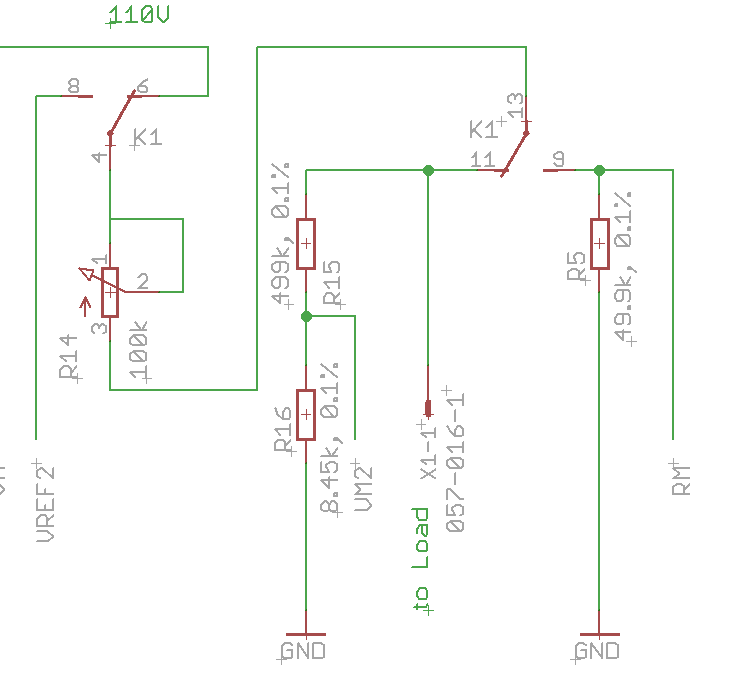

Ich muss ein Potentiometer (100k, 15 Gang) ausmessen, welchen aktuellen Widerstand es hat. Das Poti ist als variabler Widerstand verschaltet (Schleifer und eine Endstellung verbunden). Über das Poti laufen 110V DC, ca. 10mA. Aktuell verwende ich folgende Methode Vor und hinter dem Poti hängt jeweils ein Wechslerkontakt eines Relais. Zur Messung des Widerstands zieht das Relais an, und legt das Poti zum einen an +4.096V und zum anderen an einen definierten Widerstand. So entsteht dann ein Spannungsteiler, welcher an einen ADC geht. Die Methode funktioniert einwandfrei, trotzdem suche ich nach einer Verbesserung weil: 1.) "Wartezeit für Messung" (Kontaktprellung) Relais ein, 20mS warten, Messen, Relais Aus 2.) Kontaktprellung allgemein (Last wird getrennt) 3.) Baugrösse 4.) Kontakwiderstand/Alterung 5.) Stromverbrauch (eigentlich irrelevant, aber das Relais braucht soviel mA wie der Rest der Messchaltung) Gibt es hier irgendwelchen besseren Messverfahren? vlt mit Mosfets oder so?

Hier noch das Schema VREF2 sind 4.096V, und RM ist der Pfad zum ADC
Die Referenzspannung brauchst Du nicht, wenn Du die Spannung am Poti (heruntergeteilt) als ADC-Referenz nimmst (Stichwort: ratiometrische Messung). Im Klartext: - 110V vom Poti herunterteilen --> ADC-Ref. - Poti-Ausgang --> Spannungsfolger --> herunterteilen --> ADC-Input Die 110V kürzen sich dann heraus und übrig bleibt das Verhältnis der Widerstände/Spannungsteiler Bemerkung: 110V Spannungsfolger müsste man schauen wie man das realisiert (Hochvolt-OPV?) Johnny S. schrieb: > Über das Poti laufen 110V > DC, ca. 10mA. Passt nicht ganz zum ohmschen Gesetz...
Kannst Du nicht mit VM2 direkt auf den ADC? Nach kurzem Ueberschlag kommt doch dort max. so 2V raus. Sind die 110V DC? Mit diesem Umschalten finde ich das extrem riskant für die Messchaltung! Chregu
Johnny S. schrieb: > Hier noch das Schema > > VREF2 sind 4.096V, und RM ist der Pfad zum ADC Wo geht VM2 hin? Wenn ebenfalls zum ADC, dann kannst Du dir das ganze Geraffel sparen, indem Du auf die 110V referenzierst.

Автомат К. schrieb: > Johnny S. schrieb: >> Hier noch das Schema >> >> VREF2 sind 4.096V, und RM ist der Pfad zum ADC > > Wo geht VM2 hin? > > Wenn ebenfalls zum ADC, dann kannst Du dir das ganze Geraffel sparen, > indem Du auf die 110V referenzierst. VM2 geht auf den ADC. Aber damit kann ich nicht messen, da ja die angeschlossene Last, die Spannung 110V nach Poti auf eine unbekannte runterzieht. Im Leerlauf ist vor dem Poti ca 110V, danach etwa 109-110. Bei angeschlossener Last dann irgenwas im bereich von 0-110V. Die Last müsste also wieder über einen Kontakt entfernt werden. Christian M. schrieb: > Kannst Du nicht mit VM2 direkt auf den ADC? Nach kurzem Ueberschlag > kommt doch dort max. so 2V raus. > Sind die 110V DC? > Mit diesem Umschalten finde ich das extrem riskant für die Messchaltung! > > Chregu Warum? Das Relais ist für 230V, 2A ausgelegt, wird aber nur mit 110V ca. 10mA belastet.
Johnny S. schrieb: > Im Leerlauf ist vor dem Poti ca 110V, danach etwa 109-110. Bei > angeschlossener Last dann irgenwas im bereich von 0-110V. > > Die Last müsste also wieder über einen Kontakt entfernt werden. Das stimmt schon, die funktioniert nur wenn Du lastfrei misst oder das Impedanzverhalten deiner Last genau kennst. Was für eine Last ist da dran und was soll gemessen werden? Johnny S. schrieb: > Warum? Das Relais ist für 230V, 2A ausgelegt, wird aber nur mit 110V ca. > 10mA belastet. 230V klingt aber nach AC. Wie spannungsfest ist das Relais bei DC? Wenn Du Pech hast, ziehst Du beim umschalten einen Lichtbogen und hast dann 110V an deiner Referenzspannung anliegen. BTW: Wenn Du nur die Last zur Messung abtrennen musst, könntest Du diesen Fall vermeiden.

Es geht darum grössere Glimmlampen (8mm Durchmesser) auszumessen, das Poti simuliert aktuell den Vorwiderstand. Das Auslesen des Potis fürt zum Widerstandswert welcher für die Lampe benutzt werden muss, damit alle Lampen gleich leuchten, sind abweichende Widerstände notwendig.Vor der Lampe sitzt ein Lichtmesser Etwas was vlt noch hilfreich währe, das Poti wurde meist zwischen 25k und 70kOhm benutzt.
Johnny S. schrieb: > grössere Glimmlampen Nixies? Wie wäre es einfach, Spannung und Strom zu messen, den Innenwiderstand der Lampe im gewünschten Arbeitspunkt zu bestimmen und daraus den Vorwiderstand zu errechnen?
Johnny S. schrieb: > Es geht darum grössere Glimmlampen (8mm Durchmesser) auszumessen, warum wird das nicht in Post #1 genannt? ich würde bei der Spannung und dem Strom einige Last Zement R vorsehen, umschaltbar mit Relais und an der Glimmlampe ein LDR den der AVR misst und solange die R umschaltet bis die Helligkeit angenähert passt und dann den R Wert auf ein Display ausgeben
Joachim B. schrieb: > ich würde bei der Spannung und dem Strom einige Last Zement R vorsehen, > umschaltbar mit Relais und an der Glimmlampe ein LDR den der AVR misst > und solange die R umschaltet bis die Helligkeit angenähert passt und > dann den R Wert auf ein Display ausgeben Das wird ja immer komplizierter ;-) - Widerstand zwischen Masse und Kathode der Glimmlampe zur Strommessung. Spannungsabfall über den Widerstand wird gemessen. - Spannungsteiler von Anode gegen Masse misst Anodenspannung, ergibt abzüglich gemessenen Spnnungsabfall am Strommesswiderstand die Spannung über die Lampe. - Spannungsregelung über einfache Trasistorschaltung 0-150V, vom Controller gesteuert (notfalls auch über Integrator, steigen, fallen, stopp). Die genaue Spannung ist egal. - Helligkeitsmessung über LDR (o.ä.) wie bereits erwähnt. - Anodenvorwiderstand nicht vergessen. Fertig.
