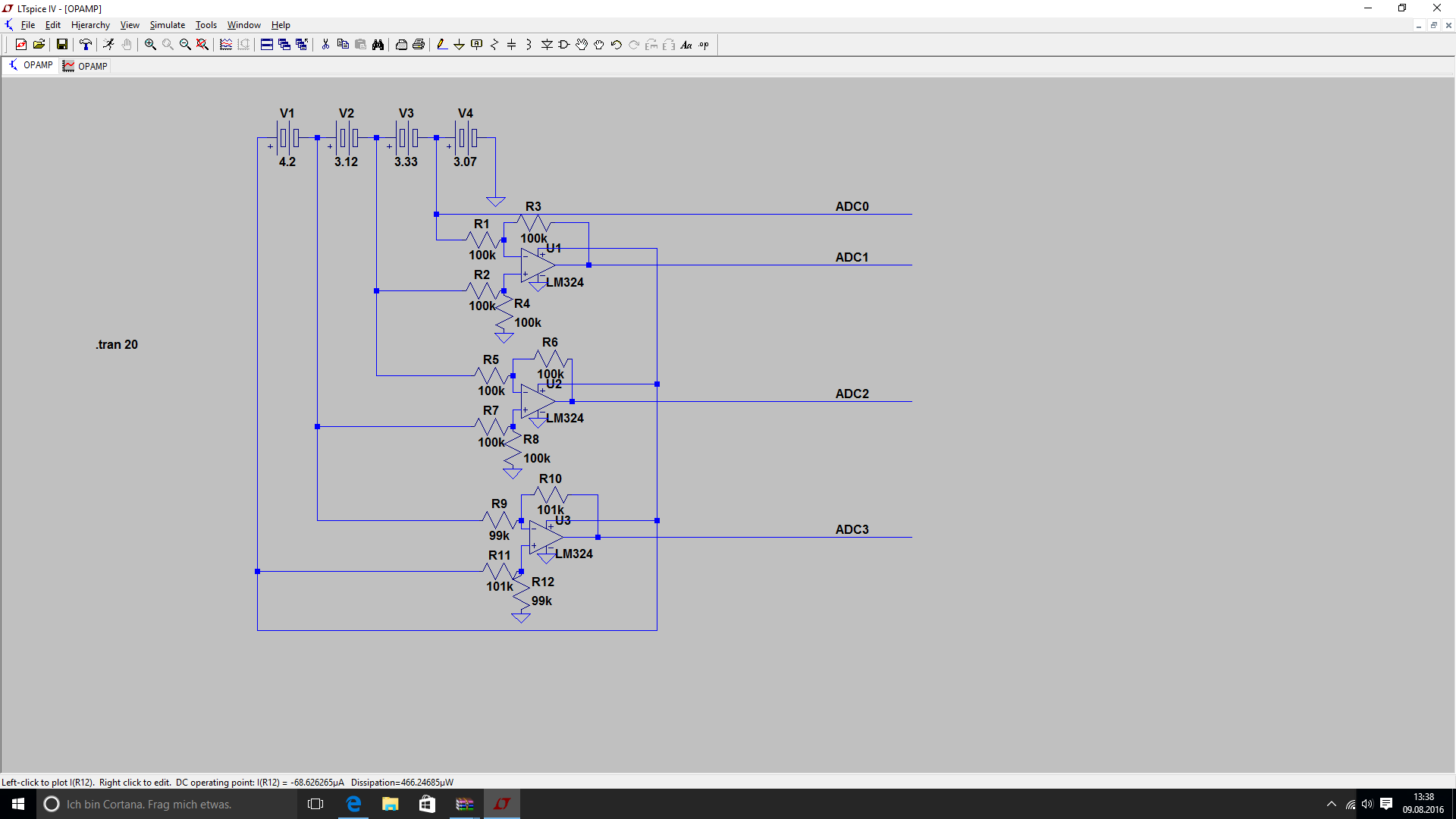

Hey, ich hab ein LM324 hier und die Schaltung als Subtrahierer aufgebaut mit 4 widerständen a 100kohm 1% Toleranz. wenn ich die Schaltung mit LT Simuliere und den WC annehme was die Toleranzen angeht bekomm ich sehr schlechte Ergebnisse raus, nun wollte ich mal fragen, wie ihr die Toleranzen der Widerstände in den griff bekommt?
@ Paule (Gast) >wenn ich die Schaltung mit LT Simuliere und den WC annehme was die >Toleranzen angeht bekomm ich sehr schlechte Ergebnisse raus, Was heißt das in Zahlen? Wenn der eine Widerstand +1% hat und der andere -1% liegt das Ergebnis ~2% daneben. > nun wollte >ich mal fragen, wie ihr die Toleranzen der Widerstände in den griff >bekommt? Wie genau soll es denn sein? In Normalfall muss man entweder genauere Widerstände nehmen oder per Poti abgleichen.
Kommt halt sehr darauf an, was du machen willst? Die Frage ist so allgemein, dass man dir nur schwer antworten kann. Wenn das eine rein akkademische Frage sein soll, dann ist hier die Antwort, ja die Ergebnisse sind nicht ideal, aber was solls?

Also, wenn ich eine Spannungsdifferenz von 186mV habe im WC ist das schon ne Hausnummer. im Spannungsbereich von 3 - 4.2 V. hab aber gerade mal etwas rumprobiert über den Spannungsverlauf ist laut LT die Spannungsdifferenz immer gleich, so das ich es evtl Softwaremäßig kallibieren kann. Bsp. Spannungsdifferenz 3,3V Optimal raus kommt 3,1132V Spannungsdifferenz 4.2V Optimal raus kommt 4,0132V heißt ich lieg immer -186,8mV über den ganzen spannungsbereich von 3-4,2V daneben, das kann ich denk ich mal in der Software berücksichtigen. Das mit den Voher durchmessen und schauen das die Widerstände nicht zustark abweichen wäre auch ne gute Möglichkeit, vllt kann man so auch direkt etwas den Offset vom LM kompensieren.
Fritz schrieb: > Kommt halt sehr darauf an, was du machen willst? geht um ne Überwachung von einem S4 Lipo da sind gerade die erwähnten 200mV der unterschied zwischen entladen oder totentladen
Paule schrieb: > bekomm ich sehr schlechte Ergebnisse raus, Was bedeutet das in Zahlen. Der OP ist nicht gerade der frischeste. Recht großer Offset, großer Input Bias Strom, Er kommt mit dem Ausgang auch nur bis 2V unterhalb der positiven Versorgungsspannung, ...
Paule schrieb: > im Spannungsbereich von 3 - 4.2 V. Und mit welcher Versorgungsspannung versorgst du den OP? Wenn du jetzt 5V sagst, dann lese erst mal das Datenblatt.
Der Andere schrieb: > Und mit welcher Versorgungsspannung versorgst du den OP? > Wenn du jetzt 5V sagst, dann lese erst mal das Datenblatt. direkt mit den lipo also 13,4-16,8V

Hier ist die Schaltung hab den untersten OPAMP mal mit den WC werten gefüttert.
1) Der OpAmp hat einen eher hohen Eingangsstrom, verrechne das mal mit den 100k Widerstaenden 2) Allenfalls ist die GND Fuehrung schlecht

@ Paule (Gast) >Screenshot__1_.png AHA! >Hier ist die Schaltung hab den untersten OPAMP mal mit den WC werten >gefüttert. Abkürzungen sind ja schön unf gut, aber wenn jeder immer seine eigenen erfindet, wird's irgendwann mal unverständlich. Schreib doch einfach worst case!!! ISt das soooo viel Tippabrbeit? Zu deinem Problem. Das ist kein reiner Subtrahierverstärker, das ist ein Differenzverstärker. Der hat u.a das Problem, daß die Gleichtaktunterdrückung recht stark von der Genauigkeit, genauer, der möglichst guten Paarung der Widerstände abhängt (neudeutsch matching). Daß man für Präzisionsmessungen mit wenigen mV Fehler keinen 08/15 OPV wie den LM324 nimmt, sollte klar sein. Nimm einen der 1mV Offsetspannung und weniger hat, außerdem einen mit FET-Eingängen und Eingangsströmen von 1nA und weniger. Dazu noch 0,1% Widerstände und es passt.
