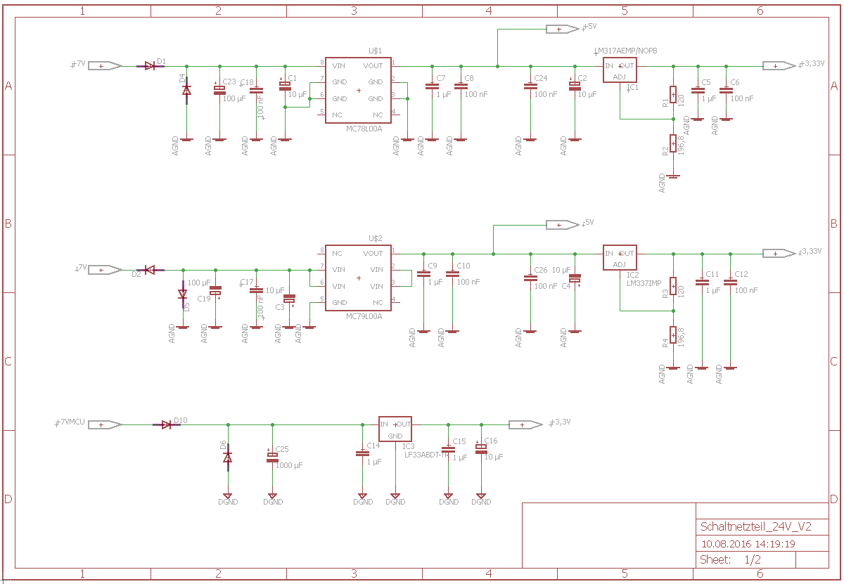

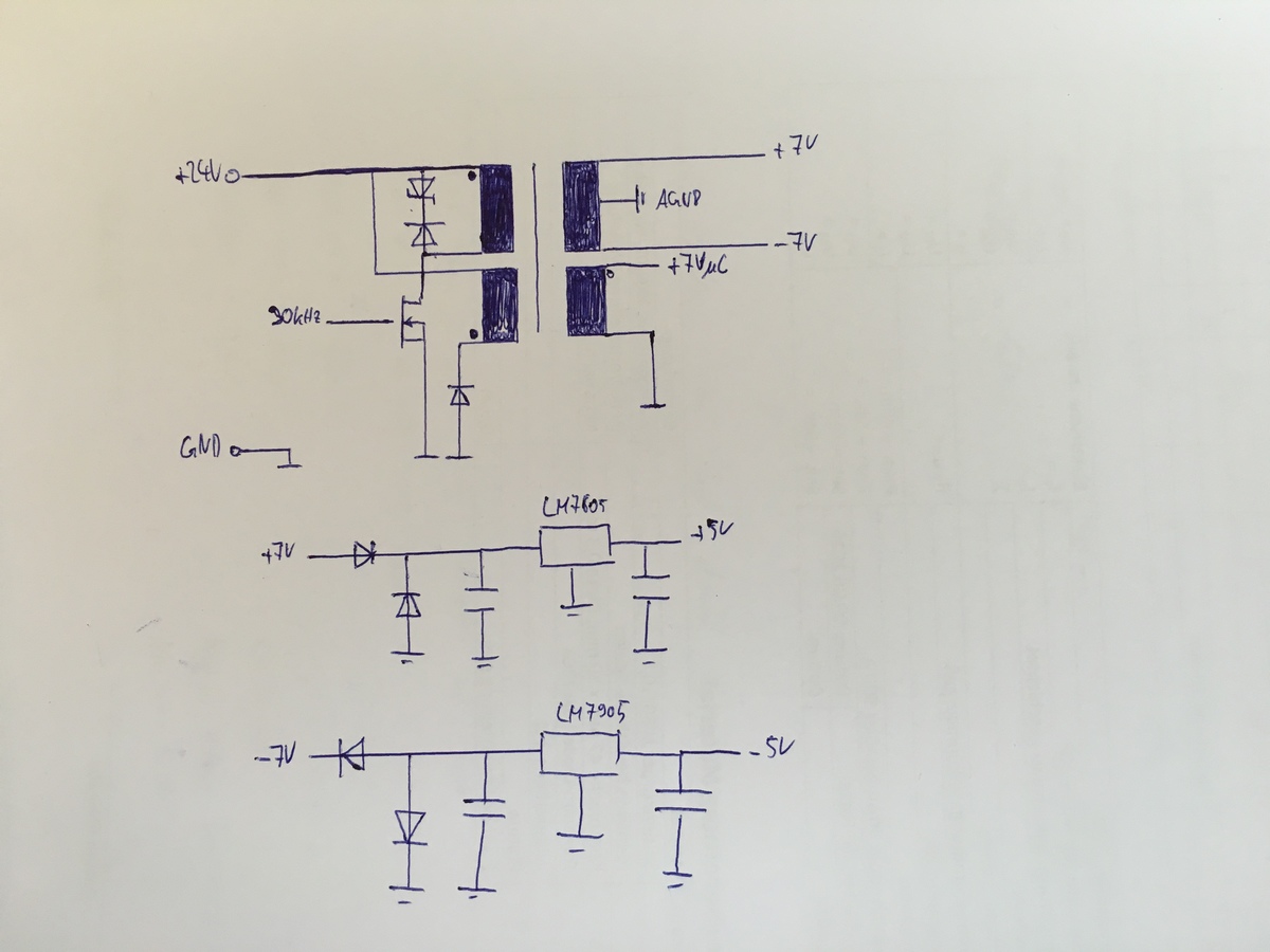

Hallo, ich sitze hier über einem Schaltnetzteil. Das Schaltnetzteil macht aus 24V jeweils drei Spannung. +7V für den Mikrocontroller, welche dann über einen Spannungsregler auf 3.3V stabilisiert werden und eine symmetrische Spannungsversorgung bestehend aus +/-7V welche dann über Spannungsregler auf +/-5V stabilisiert werden (siehe Anhang mit schematischer Darstellung). Schaltfrequenz liegt bei 30kHz. Das funktionier auch alles soweit ganz gut. Die Spannungen die benötigt werden, werden auch vom Multimeter angezeigt. Die Spannung für den Mikrocontroller ist auch sauber. Die Spannung +/-5V ist dagegen sehr unsauber, wenn man diese mit dem Oszi betrachtet. Dort sind Spannungspitzen im Abstand der Schaltfrequenz zu sehen. Ich habe jedoch schon einiges probiert: Tiefpass, größere Kondensatoren, Begrenzung der Flankensteilheit der Schaltflanke, aber nichts hat geholfen. Dann kam mir der Gedanke, dass ja AGND und GND irgendwann verbunden werden müssen. Wenn ich die beiden verbinde, dann bringt das auch keine Besserung. Im Gegenteil. Dadurch bekomme ich die Flanken auf der Versorgung für den Mikrocontroller ebenfalls zu sehen. Wie dann die nachfolgende Schaltung aussieht, kann ich nicht sagen. Es sollte nur ein einfaches, konstengünstiges SNT erstellt werden, welches einen µCu versorgt und eine Spannung für die OAmps zu verfügung stellt. Es wurde ausdrücklich gesagt, dass in der nachfolgenden Schaltung die Massen zusammengeführt werden. Könnt ihr mir bitte einen Hinweis geben? Das ist mein erster Kontakt mit SNTs und mit diesem Forum. Seid bitte nett. Ich hab schon öfters mitgelesen und schon öfters wurden Leute hier unfair behandelt. Vielen Dank :)
Hat das schon mal funktioniert, ist dann irgendwann kaputt gegangen und Du möchtest es jetzt reparieren? Oder bist Du jetzt dabei das neu zu entwickeln?
Hübsche Skizze, aber wie sieht Deine Schaltung aus? Du geizt mit Infos! Schaltplan, Messwerte, Oszibilder, Layout fehlt alles. Also sei fair und lass uns nicht raten!

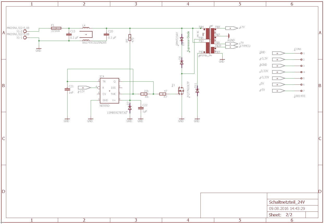

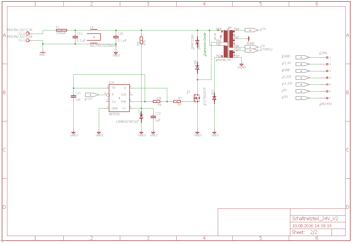

Anbei sende ich euch die gewünschten Infos und Pläne. Ich habe eingangs von der weiteren 3,33V Spannung nichts erzählt, weil hier ebenfalls das Problem herrscht und ich dachte, dass wenn man die Problem mitder 5V Spannung löst es sich dann auch auf die 3,33V Spannung niederschlägt.
Schön, als nächstes würde ich mit dem Oszi die Spannung über C1 und C7 abbilden und vergleichen. Vermutlich ist die Spannung an C1 noch viel zu dreckig für die Spec des Längsreglers.
Ja sie sind dreckig. Bilder kann ich erst morgen liefern. Woran kann es liegen?
Wie hast Du denn die Gleichrichter und Filterstufe dimensioniert?
Als Dioden kommen SS16 Dioden von Multicomp zum Einsatz. 60V 1A. Welche es jetzt genau sind, kann ich dir nicht sagen. Stückliste nicht im Kopf. Die Filterstufe (damit meinst du sicherlich die 180µ) waren ursprünglich so ausgelegt, dass die Induktivität mit dem anschließenden 100nF die 100kHz Schaltfrequenz unterdrücken. Mit 180µH und 100nF wäre das so eine Grenzfrequenz von 37kHz gewesen. Da ich mich dann auf 30 kHz festgelegt habe, habe ich im Anschluß den Kondensator so variiert, dass die 30 kHz unterdrückt werden. Das hat keine Besserung gebracht. Vermutlich liegt es daran, dass ich es nur in einem Spannungszweig testweise gemacht habe und nicht in allen?
Ich würde hinder die Dioden D1 und D4 einen zusätzlichen Elko packen, dann das Filternetzwerk aus L1 und C18. Allgemein würde ich die Kapazitäten vergrößern (>47uF) oder die Schaltfrequenz erhöhen (oder beides). 10uF ist echt wenig bei 30kHz...

Nikolai H. schrieb: > Ich würde hinder die Dioden D1 und D4 einen zusätzlichen Elko packen, > dann das Filternetzwerk aus L1 und C18. > Allgemein würde ich die Kapazitäten vergrößern (>47uF) oder die > Schaltfrequenz erhöhen (oder beides). > 10uF ist echt wenig bei 30kHz... Also noch einen zusätzlichen Elko und das Netzwerk bestehend aus L1 und C18 so dimensionieren, dass die Grenzfrequenz nach unten geht? Höhere Frequenz kann ich auch ebenfalls mal probieren.
Ich würde sagen da fehlt auch ein dickerer Kondensator auf der 24V-Seite. Der C20 mit seinen 100nF ist da deutlich zu wenig. Die Kapazität hängt natürlich vom benötigten Strom ab. Bei 24V nimmt man besser 35V-Typen. Auch 470µF sind dort noch schnuckelig klein. Mehr schadet am Eingang nicht. Wichtig ist daß es Low-ESR-Typen sind und die den zu erwartenden Ripplestrom dauerhaft abkönnen.

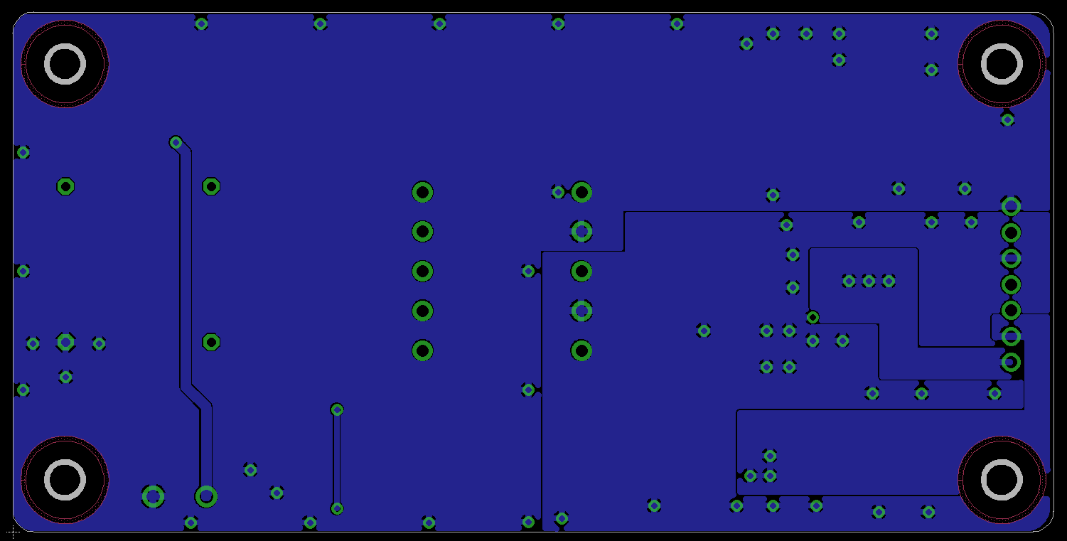

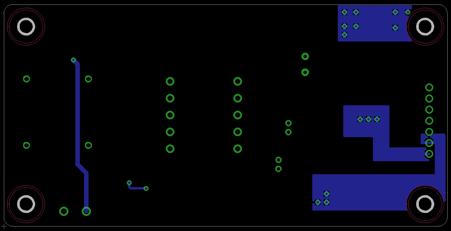

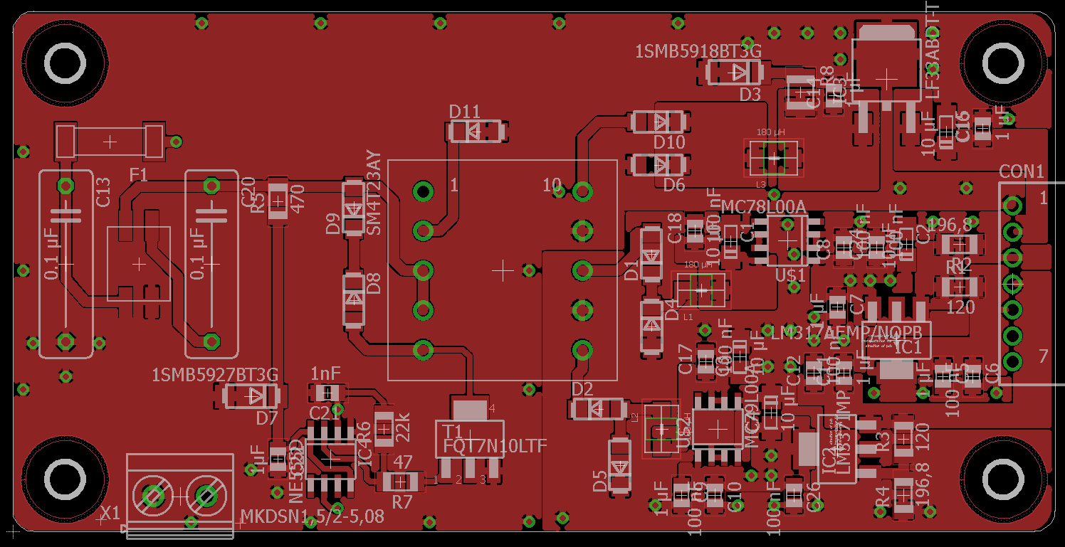

Mir fallen auf Anhieb mehrere Fehler auf: 1. GND darf natürlich nicht vor dem Eingang des Eingangsfilters angeschlossen werden, sondern erst dahinter. So wie von Dir beschaltet 2. Das Layout stimmt nicht mit dem Schaltplan überein, da z.B. im Schaltplan die U$2 Pin 2/3 nur miteinander verbunden sind, aber nicht mit Pin 6/7. Im Layout hingegen sind alle vier Pins miteinander verbunden. 3. Es ist ungünstig, den Transformator auf eine durchgängige Massefläche zu setzen, da je nach Richtung des Magnetfeldes entweder Wirbelströme in der Massefläche induziert werden, was einer Kurzschlusswindung entspricht, oder eben mehr oder minder vagabundierende induzierte Spannungen. 4. Auf Grund der offenbar durch den Transformator realisierten galvanischen Trennung von Primär- und Sekundärseite solltest Du auch die Massen trennen und ggf. erst außerhalb der Schaltung wieder miteinander verbinden. Wichtig ist vor allem, Abstrahlungen bzw. leitungsgebundene Störungen der Primärseite gering zu halten, d.h. zwar dicke Leiterbahnen zu verwenden, aber keine als Flächenkondensatoren wirksame große Masseflächen. 5. Es sollten sekundärseitig auf jeden Fall Abblockkondensatoren direkt hinter die Gleichrichter, d.h. vor L1, L2, L10.
Vielen Dank für deine Antwort schweigstill. Den ersten Punkt habe ich nicht ganz verstanden. Mit Eingangsfilter meinst du den Filter bestehend aus den Induktivitäten auf der Sekundärseite oder den Filter mit der Stromkompensierten Drossel? Punkt 3 kann ich nachvollziehen. Punkt 4 meinst du, dass die Masse der 24V eine eigene Masse ist. Die Masse für den Mikrocontroller wäre dann DGND? Die Massefläche der Versorgungsspannung dann entsprechen klein halten? Punkt 5 wurde bereits besprochen und das werde ich morgen nachbessern.
Karren Karl schrieb: > Die Massefläche der Versorgungsspannung dann entsprechen klein halten? Ich denke, er meinte damit, unterhalb der genannten "dicken Leiterbahnen" keine Massefläche, da sonst Plattenkondensatoren mit der LP als Dielektrikum/Plattenabstand entstehen. Karren Karl schrieb: > Punkt 5 wurde bereits besprochen und das werde ich morgen nachbessern. Wurde er? Ich konnte nur die Empfehlung für speziell einen Spannungszweig "sicher herauslesen". Meine Empfehlung wäre zusätzlich, nicht die 10µF, sondern die 100nF Caps am nächsten zu den Reglern zu setzen. Die 10µF hätte ich jeweils vor die Filterspulen gesetzt (die von Andreas genannte Stelle), und nach den Spulen 47µF. Da sollte nicht mehr viel übrigbleiben an Schaltripple vom Flußwandler. Und Andreas´ weitere Ausführungen befolgen.

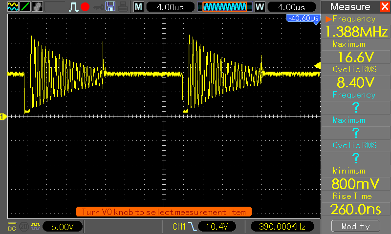

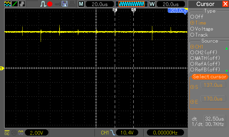

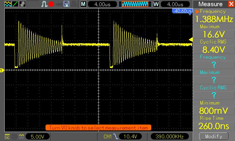

Guten Morgen, anbei sende ich euch noch Oszibilder vom momentanen Stand, bevor ich die angegebenen Tipps heute umsetze. Bild 1 zeigt die 5V Spannung. Dort kann man schön die Spannungsspitzen sehen, welche genau aller 30kHz auftreten. Bild 2 zeigt die Spannung direkt nach der Gleichrichtung und vor der Spule. Vielen Dank :)
Karren Karl schrieb: > Bild 2 zeigt die Spannung direkt nach der Gleichrichtung und vor der > Spule. Das ist doch völlig klar: die in Längsrichtung geschaltete Diode funktioniert als Schalter, d.h. während der negativen Halbwelle fließt ein Strom, der die Spule "auflädt". Sobald die Spannung abfällt, kann der Stromfluss durch die Spule nicht mehr aufrechtgehalten werden. Daher tritt eine gedämpfte Oszillation mit einer Resonanzfrequenz auf, die durch die Induktivität und den parasitären Kapazitätsbelag der Spule und der Anschlüsse bestimmt wird. Hier ist auch gut zu sehen, dass die Güte dieses Schwingkreises viel zu hoch für eine Filterschaltung ist. Vermutlich hast Du als Spule eine Speicherdrossel und nicht eine Entstördrossel verwendet. Diese unterscheiden sich nämlich sehr deutlich durch das verwendete Ferritmaterial. Während Speicherdrosseln auf minimale Kernverluste optimiert sind, will man bei Entstördrosseln möglichst hohe Verluste haben. Bei solchen Entstördrosseln wird daher im Datenblatt häufig auch gar keine Induktivität angegeben, sondern ein Impedanzverlauf über die Frequenz.

Andreas S. schrieb: > Vermutlich hast Du als Spule eine Speicherdrossel und nicht eine > Entstördrossel verwendet. Vielen Dank für deine Antwort. Verwendete Drossel: http://de.farnell.com/wurth-elektronik/744766218/induktivit-t-180uh-10-0-1a-5mhz/dp/2471669?ost=2471669&selectedCategoryId=&categoryNameResp=Alle%2BKategorien&searchView=table&iscrfnonsku=false Wenn ich davor einen weiteren Elko einlöte (470µ), dann verschwindet die Schwingung.
Karren Karl schrieb: > Vielen Dank für deine Antwort. > > Verwendete Drossel: > http://de.farnell.com/wurth-elektronik/744766218/induktivit-t-180uh-10-0-1a-5mhz/dp/2471669?ost=2471669&selectedCategoryId=&categoryNameResp=Alle%2BKategorien&searchView=table&iscrfnonsku=false > > Wenn ich davor einen weiteren Elko einlöte (470µ), dann verschwindet die > Schwingung. Nachtrag: dann verschwindet die Schwingung beim Gleichrichter. Die Spannung bleibt nach wie vor schmutzig.
Karren Karl schrieb: > den Filter mit der Stromkompensierten Drossel? Genau das Filter meine ich. Es besitzt keinerlei Funktion, sondern verschlimmert die Sache eher noch. > Punkt 4 meinst du, dass die Masse der 24V eine eigene Masse ist. Die > Masse für den Mikrocontroller wäre dann DGND? Wie Du die einzelnen Massen nennst, spielt keine Rolle. Du hast insgesamt vier verschiedene Massen: - GND1: 24V-Eingangsseite - GND2: primärseitige Schaltungsmasse, zu verbinden mit dem Fußpunkt von C20 - GND3: ausgangsseitige uC-Masse - GND4: ausgangsseitige Analogmasse GND2 darf mit keiner anderen Masse verbunden werden; ebenso sollten die Flächen klein gehalten werden. GND3 und GND4 sollten erst direkt an den Ausgangsklemmen oder vorzugsweise auf der angeschlossenen Schaltung miteinander verbunden werden. Sämtliche Stromspitzen, die durch den Transformator und Gleichrichter erzeugt werden, müssen noch vor dem jeweiligen Spannungsregler durch Speicher- bzw. Abblockkondensatoren abgefangen werden. Es ist (insbesondere als Anfänger) sinnvoll, zunächst alle Masseverbindung als einzelne Leiterbahnen zu verlegen und dann zu schauen, wo welche Ströme fließen. Anschließend kann man dann gezielt Flächen füllen. Ggf. muss man solche Masseflächen auch gezielt mit Schlitzen oder Einschnürungen versehen. > Die Massefläche der Versorgungsspannung dann entsprechen klein halten? Du kannst nicht davon ausgehen, dass eine durchgängige Massefläche dasselbe Potential besitzt.
Bearbeitet durch User
Karren Karl schrieb: >> Verwendete Drossel: > http://de.farnell.com/wurth-elektronik/744766218/induktivit-t-180uh-10-0-1a-5mhz/dp/2471669?ost=2471669&selectedCategoryId=&categoryNameResp=Alle%2BKategorien&searchView=table&iscrfnonsku=false Das ist eine Speicherdrossel, siehe: http://katalog.we-online.de/de/pbs/WE-GF Die Rubrik "Power Magnetics" umfasst Speicherdrosseln, die Rubrik "EMC Components" Entstördrosseln.
Andreas S. schrieb: > - GND1: 24V-Eingangsseite > - GND2: primärseitige Schaltungsmasse, zu verbinden mit dem Fußpunkt von > C20 > - GND3: ausgangsseitige uC-Masse > - GND4: ausgangsseitige Analogmasse > > GND2 darf mit keiner anderen Masse verbunden werden; ebenso sollten die > Flächen klein gehalten werden. GND3 und GND4 sollten erst direkt an den > Ausgangsklemmen oder vorzugsweise auf der angeschlossenen Schaltung > miteinander verbunden werden. Sämtliche Stromspitzen, die durch den > Transformator und Gleichrichter erzeugt werden, müssen noch vor dem > jeweiligen Spannungsregler durch Speicher- bzw. Abblockkondensatoren > abgefangen werden. Es ist (insbesondere als Anfänger) sinnvoll, zunächst > alle Masseverbindung als einzelne Leiterbahnen zu verlegen und dann zu > schauen, wo welche Ströme fließen. Anschließend kann man dann gezielt > Flächen füllen. Ggf. muss man solche Masseflächen auch gezielt mit > Schlitzen oder Einschnürungen versehen. Okay. Also die Masse für den NE555 bekommt eine eigene Masse und wird an einem Punkt mit der Masse von den 24V verbunden. Was kann ich jetzt mit meiner Testplatine anfangen: Ich würde jetzt den Trafo runterlöten und mit einem gezielten Schnitt die uC-Masse von der Eingangsseite trennen. Wenn dies Besserung verschaffen sollte, wird die Platine umdesignt.
Karren Karl schrieb: > Also die Masse für den NE555 bekommt eine eigene Masse und wird an einem > Punkt mit der Masse von den 24V verbunden. Falsch. Du hast den Sinn stromkompensierter Drosseln nicht verstanden.

Hi, die Dioden D4 und D5 gehören an den Ausgang der Regler, was sollen die da vorne? Grüße
Felsentreu schrieb: > Hi, die Dioden D4 und D5 gehören an den Ausgang der Regler, was > sollen die da vorne? > > Grüße Das sind die Gleichrichterdioden.
Karren Karl schrieb: > Felsentreu schrieb: >> Hi, die Dioden D4 und D5 gehören an den Ausgang der Regler, was >> sollen die da vorne? >> >> Grüße > > Das sind die Gleichrichterdioden. ...die für einen Eintakt-Flußwandler genau an der richtigen Stelle sitzen. Was ich nicht ganz verstehe, ist, daß anscheinend 100mA-Regler gefolgt von 1,5A-Reglern verbaut werden sollen. Wie sieht´s überhaupt aus mit der "Sauberkeit"? Mein Tip mit den 10µF vor den L´s hätte eh ripplefeste 10µF´s erfordert. Mußt Du ja nicht. Dann aber die für einen Eintakt-Flußwandler ebenfalls nötige Sekundärdrossel ganz wegzulassen? Hm... Die 100nF näher als die 10µF an die ersten Regler zu setzen, hätte aber schon ein klein wenig (ja, wenig, aber doch) der Spitzen noch von diesen besser ferngehalten, hätte ich gedacht. Aber mach ruhig.
Hi, was richten die gleich? Du brauchst Schutzdioden am Ausgang der Regler. Grüße
Karren Karl schrieb: > Ich hab die AGND neu geroutet. Wie empfohlen erst händisch und dann > wieder mit kleinen Inseln zusammengefasst. AGND ist jetzt eine absolute Katastrophe... Der Massebezug der negativen Spannungsregler hat überhaupt nichts mit der Ausgangsspannung zu tun. Du hast überhaupt nicht beachtet, wo die Ströme entlangfließen. Und der alte Schaltungsfehler bei U$2 Pin 2/3 ist immer noch vorhanden.
Felsentreu schrieb: > Du brauchst Schutzdioden am Ausgang der Regler. Ja. Und anscheinend ist dieser Wandler ungeregelt (grade erst registriert - peinlich) - dann braucht man sekundär weder diese Dioden dort, noch Drosseln. Verzeihung. :-(
Andreas S. schrieb: > Der Massebezug der negativen > Spannungsregler hat überhaupt nichts mit der Ausgangsspannung zu tun. Es tut mir Leid, aber ich kann dir nicht ganz folgen. Die Rückströme von der Klemme bis zum Trafo haben einen sehr langen Weg. Meinst du das damit? Wie sehen die anderen Masseverbindungen (DGND, GND1) aus? Bei U$2 sind die Pins 2 und 3 als Vin im Datenblatt spezifiziert. Warum sollen die dann nicht mir Vin verbunden werden? Im Screenshot ist es nicht drin, da es mir erst danach aufgefallen ist. Vielen Dank für eure Antworten.
Hm, wenn Du so einfach ohne Kommentar die Induktivität aus dem Schaltplan entfernst, zeigst Du damit an, dass Du keinen Plan hast, was Du da machst. Fang mal hiermit an: https://de.wikipedia.org/wiki/Schaltnetzteil https://de.wikipedia.org/wiki/Eintaktflusswandler
