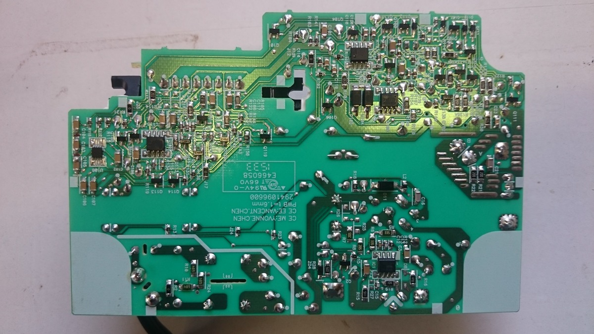

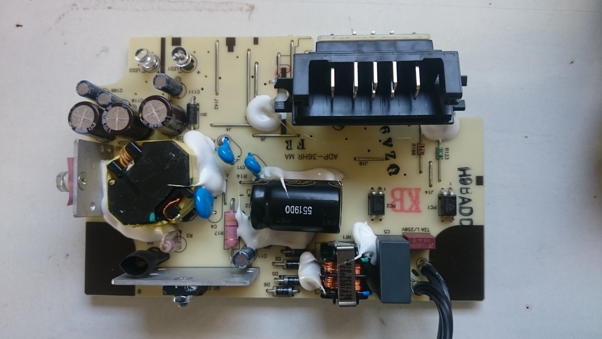

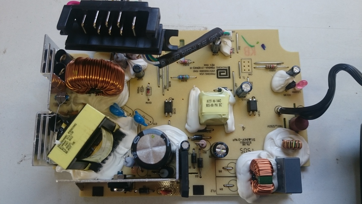

Hallo zusammen Ich habe für fast 2 Jahre in den USA gelebt und gearbeitet. Nun habe ich von dort 2 Akkuschrauber mit nach Hause genommen. Da diese aber mit 110V arbeiten, möchte ich sie auf 230V umbauen. Ich habe schon einen ähnlichen Thread gefunden, bin aber zu wenig versiert um die Lösung auf meine Ladegeräte abzuleiten. Beitrag "Li-Ion Ladegerät auf 230V umbauen" Ich danke für alle konstruktiven Lösungsvorschläge. Bitte kein "kauf doch ein neues. besorg dir nen konverter." oder ähnliches. Danke :)
Wie stellst du dir das vor? Ohne Schaltplan? Man sieht ja nicht mal welche Bauteile verwendet wurden, ob die Elkos und Schalttransistoren die höhere Zwischenkreisspannung aushalten würden etc. Entweder das sind schon weitbereichsladegeräte, die von 100-240V zugelassen sind, oder du kaufst dir einen 130/110V Konverter.
Hast du auf dem Typenschild bzw. der Bedienanleitung nachgesehen, ob die Teile nicht vielleicht doch Weitbereichsteile bis 230 V sind? Welche Spannungsangabe steht auf dem dicken Elko? Ich kann mir irgendwie nicht vorstellen, dass Phihong noch Sonderteile mit nur 115 V herstellt.
Die meisten dieser Schaltnetzteile sind als Weitbereichsnetzteile ausgelegt. Aber wie es so schön heißt, Ausnahmen sind die Regel. Ich habe schon einige umgebaut, es ist nur der Elko, Dimension sieht man auf dem Bild nicht, auszutauschen. Es wird wahrscheinlich ein 22µ, 200V Typ sein. Den auf einen mit 10µ, 350V oder besser 400V tauschen. Du wirst einen Kompromiss wegen der Größe schließen müssen. Da man nicht weiß wie weit die Dinger auf Kante genäht sind, bleibt immer ein Restrisiko. Also für den Anfang nicht unbeaufsichtigt lassen.

Auf dem Typenschild steht Input 120VAC 60Hz Habe keine Bedienungsanleitung Die Ladegeräte sind von DeWalt DCB112 und DCB101 Hubert G. schrieb: > Die meisten dieser Schaltnetzteile sind als Weitbereichsnetzteile > ausgelegt. Aber wie es so schön heißt, Ausnahmen sind die Regel. > Ich habe schon einige umgebaut, es ist nur der Elko, Dimension sieht man > auf dem Bild nicht, auszutauschen. Es wird wahrscheinlich ein 22µ, 200V > Typ sein. Den auf einen mit 10µ, 350V oder besser 400V tauschen. Du > wirst einen Kompromiss wegen der Größe schließen müssen. > Da man nicht weiß wie weit die Dinger auf Kante genäht sind, bleibt > immer ein Restrisiko. Also für den Anfang nicht unbeaufsichtigt lassen. Bei dem einen ist es ein 200V 220µF beim anderen 200V 100µF Meinst du diese auszutauschen reicht? Im anderen Thread war von Spannungsverdoppler die Rede. Ist dies hier nicht der Fall?

Lukas K. schrieb: > Im anderen Thread war von Spannungsverdoppler die Rede. Ist dies hier > nicht der Fall? Dann müssten zwei 200V-Elkos direkt nebeneinander sitzen. Solche Schaltungen gibt es in Netzteilen für Energiesparlampen. Das man gleiche Schaltungen in Ladegeräten verwendet, halte ich für eher unwahrscheinlich. Netzteile, die für 115V ausgelegt sind, lassen sich billiger bauen als welche für 230V. Das gilt für sämtliche Bauelemente im Primärkreis. Wollte man gleich ein Weitbereichs- Netzteil bauen, würde man das auch draufschreiben. Ansonsten wäre ein Umbau auf 230V praktisch ein Neukonstruktion mit Austausch sämtlicher Bauelemente im Primärkreis einschliesslich Trafo. Da ist ein 230V/115V-Trafo sicherlich billiger.
Lukas K. schrieb: > Ich habe schon einen ähnlichen Thread gefunden, bin aber zu wenig > versiert um die Lösung auf meine Ladegeräte abzuleiten. > Beitrag "Li-Ion Ladegerät auf 230V umbauen" Eben der von Dir zitierte Beitrag hat ein anderes Konzept im Primärkreis (siehe Hinweis auf Spannungsverdoppler). Das ist hier nicht der Fall. Daher hilft dir der zitierte Beitrag nicht weiter. So bleibt schlicht die einfachste Lösung, eine Vorschalttrafo 230/115 V zu verwenden.
Hubert G. schrieb: > Ich habe schon einige umgebaut, es ist nur der Elko, Dimension sieht man > auf dem Bild nicht, auszutauschen. Es wird wahrscheinlich ein 22µ, 200V > Typ sein. Den auf einen mit 10µ, 350V oder besser 400V tauschen. Das halte ich für ein Vabanquespiel. Auch der Gleichrichter und der Schalttransistor (bipolar oder FET) könnten "sparsam" dimensioniert sein und ihren magischen Rauch verbreiten.

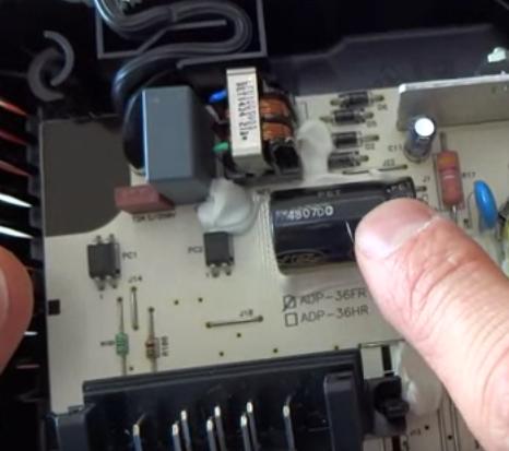

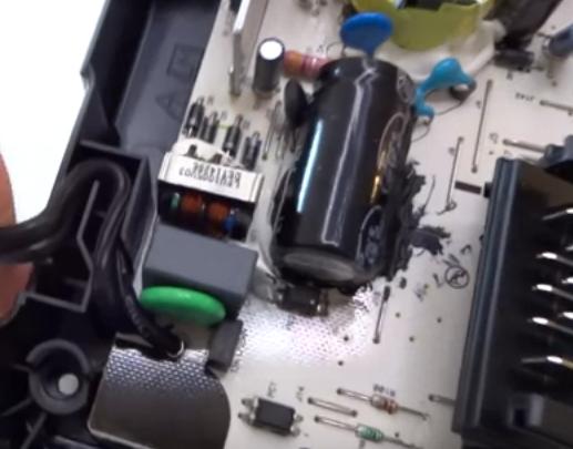

Lukas K. schrieb: > Nach langer Suche in den Tiefen des Internetzes bin ich auf zwei > russische Videos zu genau meinen Ladegeräten gestossen, welches ich mit > übersetzten Untertiteln halbwegs verstand. Die haben auch einfach die > Elkos ausgetauscht und gut war. Nicht alles was im INet steht, muss auch richtig sein. Wenn man ein Ladegerät für Li-Akkus mit erhöhter Spannung betreibt, kann es leicht passieren, das auch die Li-Akkus eine erhöhte Spannung abbekommen. Einigermaßen moderne Akkus reagieren darauf zwar nicht mehr, wie früher, mit Explosion, aber zu schwer löschbaren Bränden kann es trotzdem kommen. Zu Problemen kann es auch erst nach einigen erfolgreichen Ladeversuchen kommen. Alles in allem: Ein solches Ladegerät wäre mir einfach zu unsicher.

Hier die Links zu den Videos: https://youtu.be/mNGsh4SK1LE https://youtu.be/pSdFvIBmmJI Harald W. schrieb: > Wenn man > ein Ladegerät für Li-Akkus mit erhöhter Spannung betreibt, kann > es leicht passieren, das auch die Li-Akkus eine erhöhte Spannung > abbekommen. Ich werde sicherheitshalber die Ladespannung nachmessen. Danke.
Vorsicht bei PC2. Auf den Bildern überbrückt dieser die Isolationsstrecke. Bei dem Video berührt der Elko fast die Sekundärseite von PC2. Das ist so einfach nur fahrlässig. Wenn schon dann einen dicken Schrumpfschlauch über den Elko ziehen.
