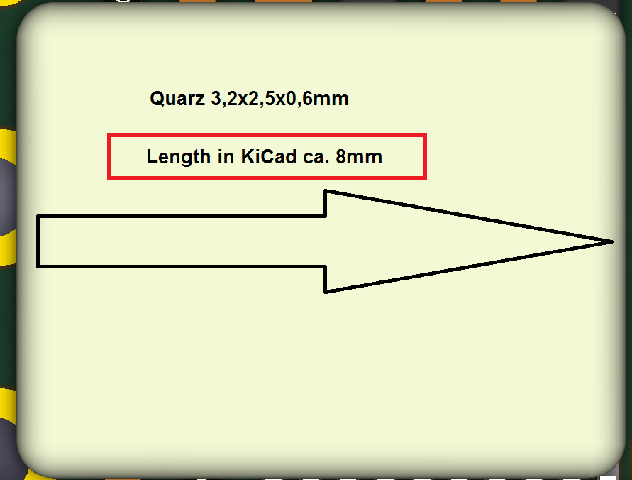

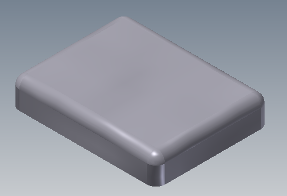

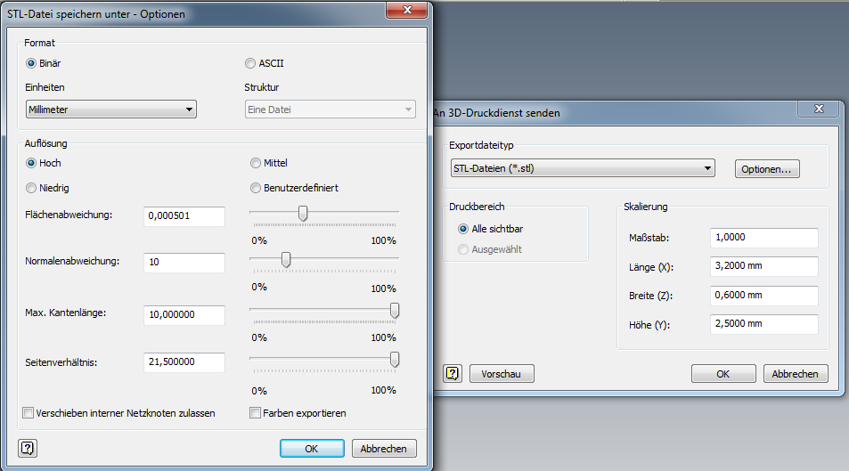

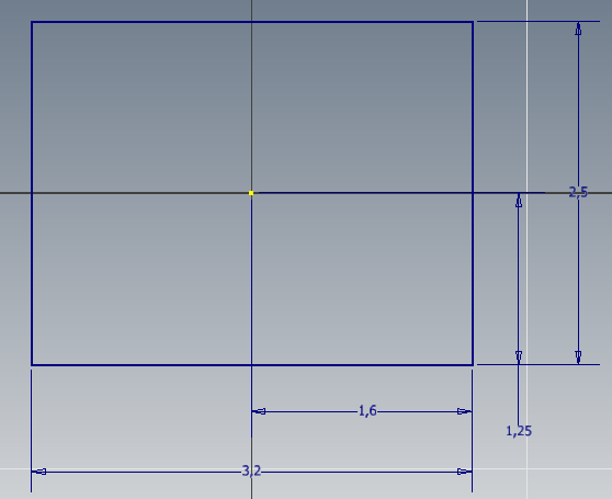

ich erzeuge in Autodesk Inventor ein 3D Quarz 3,2x2,5x0,6mm Modell
im .stl mm Format -> siehe Bild 1,2 und 3.

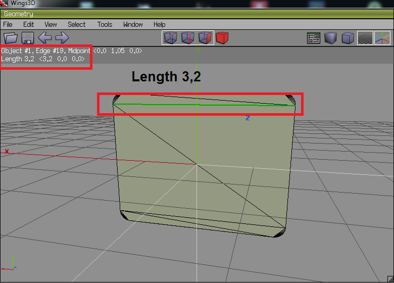

Danach konvertiere ich die Datei .stl mit Wings 3D nach .wrl siehe Bild
4.
In Wings 3D werden die Maße richtig angezeigt -> siehe Bild 4 Length mit
3,2.
Danach  öffne ich die Quarz.wrl in KiCad -> aber jetzt ist der Quarz
viel größer also etwas 8mm > 3,2mm ? siehe Bild 5
Was mache ich FALSCH ?
Gruß und Danke :-)
Höchstwahrscheinlich sind es 8,128mm was er Dir anzeigt.
Ist ein mm <-> Inch Problem.
Einfach in Kicad als Skalierungsfaktor 0,3977 eingeben und fertig.
von chris (Gast)
Gerd E. schrieb:
> 0,3977 eingeben
1 / 2.54 = 0.3937
von Gerd E. (robberknight)
chris schrieb:
> Gerd E. schrieb:
>> 0,3977 eingeben
> 1 / 2.54 = 0.3937
upps, sorry, du hast recht.

von 3D_KiCad (Gast)
Super Danke,
mit 0.3937 hat es funktioniert
von 3D_KiCad (Gast)
So schön kann der Quarz dann aussehen...
