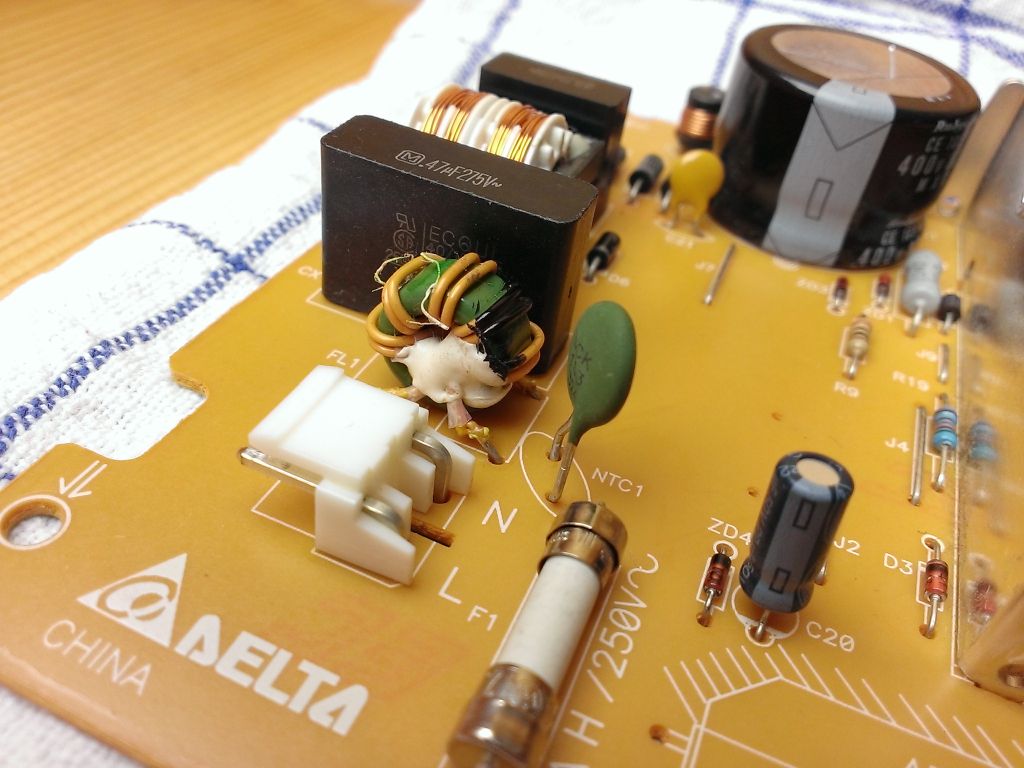

Meine PS2 (Modellnummer SCPH 50004) lag ein paar Monate im Schrank. Nun
läuft sie nicht mehr an. Die Diode am Gehäuse leuchtet nicht auf. Ich
vermute daher einen Fehler im Schaltnetzteil.

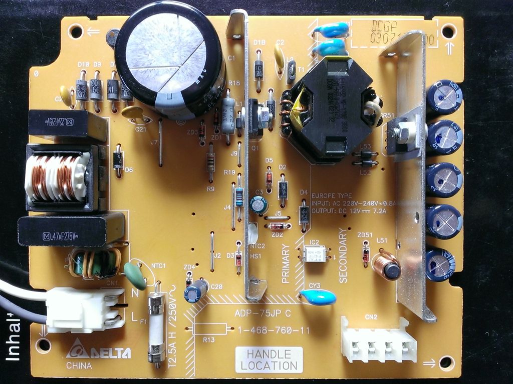

Ich habe die Netzteilplatine mal aus dem Gehäuse genommen, vom Rest
getrennt und die Spannung gemessen. Am +/- nach den vier parallel
montierten IN5399 Gleichrichterdioden im Primärteil (D10, D9, D7, D8 auf
der Oberseite; rechts oben auf der Unterseite) mißt mein Multimeter
337V, also bis hier wohl alles gut. Aber am +/- im Sekundärteil (links
unten auf der Unterseite) habe ich 0V. Sollten da nicht 12V anliegen,
unabhängig von einer angeschlossenen Last?
Die Sicherung (F1) ist schon mal heile. Habe gelesen, Dioden könnten mal
kaputt gehen, aber um das zu prüfen, müßt ich sie auslöten, und davon
gibt es einige und ich bin ungeübt. Wie könnt ich den Fehler durch
weitere Messungen oder sonstige Prüfungen eingrenzen?
Zu den Photos hier eine kleine Legende: Am bordmittigen Stehblech sitzt
ein Toshiba K2605 Leistungstransistor (Q1), am sekundärseitigen
Stehblech eine 20H100CTG Schottky Diode (CR51), dazwischen ein kleiner
weißer P421F Optokoppler (IC2), und der Chip auf der Unterseite ist ein
DAP002 DEI (IC1), wohl der Obermaxe auf der Platine.
Klar, eine weitere PS2 kostet in der Bucht nicht die Welt, aber eine
gelungene Reparatur würde mich mehr freuen als ein Neuerwerb.
Also: Wie kann ich die Fehlerstelle weiter eingrenzen, ohne gleich zum
Lötkolben zu greifen?

Eine Spule auf dem ersten Bild sieht verkokelt aus oder ist das nur
durch das Bild so?

● Ben B. schrieb:
> - Liegen am dicken C1 auch 340V an?
Ja. Das sind die sternförmigen Lötpunkte auf Bild 2 gleich neben den +/-
Meßpunkten, wo ich 337V messe.

● FreaX (Gast) schrieb:
> Eine Spule auf dem ersten Bild sieht verkokelt aus …
Ich glaube, du meinst FL1 in Bild 4. Würd sagen, da ist nur ein
schwarzes Gekleckse oder eine Markierung.

von Micha L. (milu)
C20 hat 50V/22µF Nennwert, C3 35V/33µF. Hab den Versuch eben noch mal
wiederholt. Elkos kalt, Netzteil startet nicht, zieht nur 0,6W. Dann mit
dem Föhn drauf und nach etwa 20s zieht das NT auf einmal 1,5W und das
bedeutet, der Sekundärkreis müßte nun laufen, und in der Tat messe ich
da nun 11,97V. Also ein super Trick, das mit dem Föhn! Ist ja auch
eigentlich wumpe, was da chemisch passiert - Hauptsache man kennt den
Trick!
