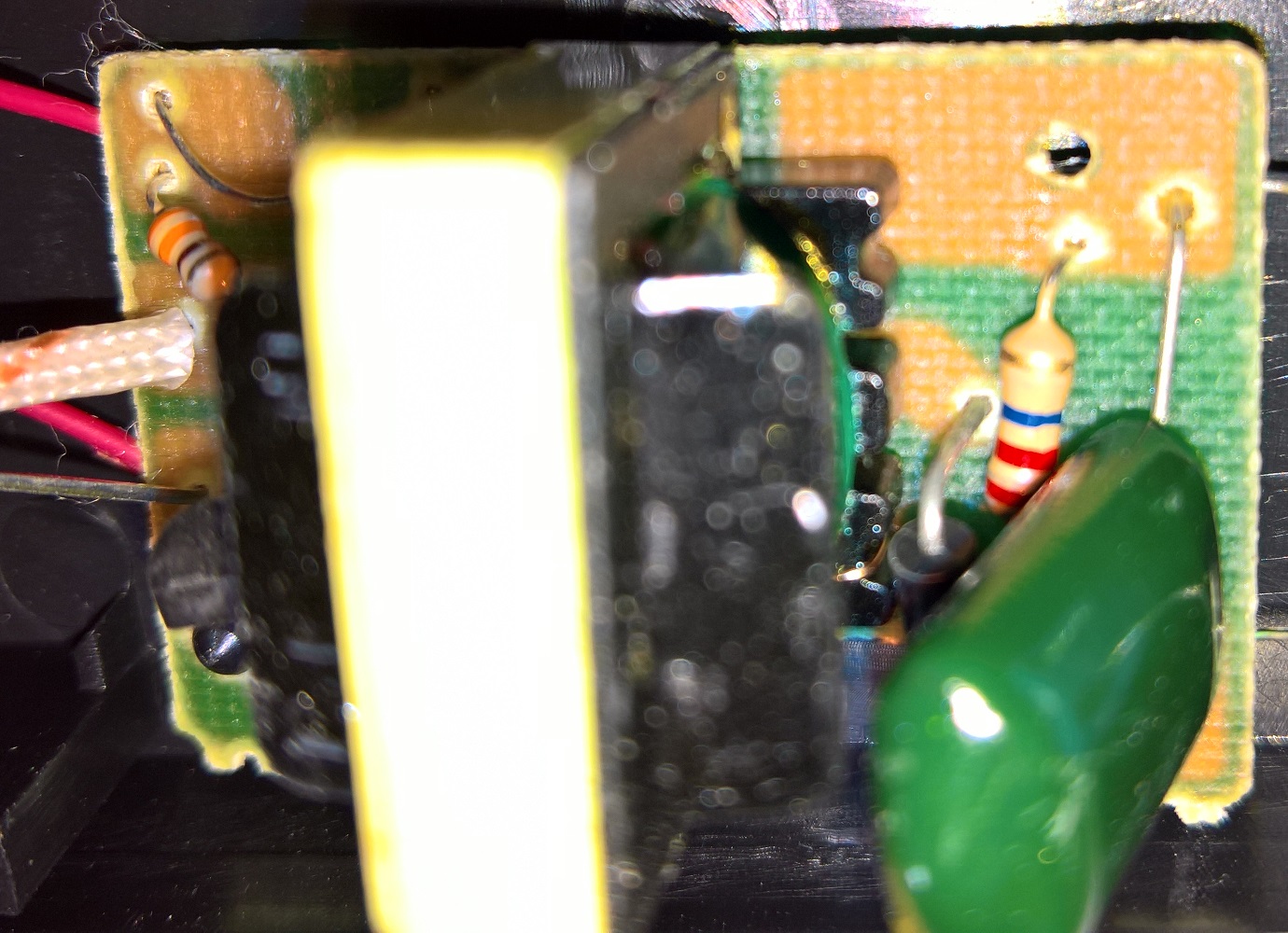

Ich würde gerne diese "Muckenbruzzler" tunen..
Also was heißt tunen..
ich würde gerne statt 1,5V Alkaline Batterien die 1,8xV NiZn Akkus
verwenden.
Das Problem ist das sobald etwas stärkeres als 2x 1,5V rein kommt
verweigert das Ding den Dienst.
Kann man die kleine Platine irgendwie modifizieren damit es mit 2x
1,8/1,9V oder 1x 9V läuft?
aktuelle ist es so das nichts passiert wenn was stärkeres rein kommt.
Sprich nicht mal die LED leuchtet beim Taster betätigen.
Platine im Anhang :)
Zweck ist: Fliegen direkt aufs erste zu töten und nicht erst noch Tennis
mit denen spielen müssen bis das Lebenslicht erlischt.
Danke

Zum tunen würde ich nicht die Spannung erhöhen. Die reicht ja aus, um
einen Durchschlag zu erzeugen.
Wenn du einfach einen größeren Kondensator am Ausgang der Platine
verwendest erhöht sich die Entladungsenergie entsprechend.
Er muss aber eine passende Spannungsfestigkeit haben.

Ist der Widerstand Rot Rot Blau Paralell zu dem Kodensator?
Wenn ja Rauslöten.
Normal ist der dafür da das der Kondensator schneller Entladen wird.

Die Platine sieht nach einem extrem einfachen 1-Transistor
Resonanzwandler ohne Arbeitspunktstabilisierung aus. Wenn die
Betriebsspannung nicht stimmt, schwingt er nicht an.
Groessere Hochspannungskondensatoren kann man aus alten
Mikrowellengeraeten ausschlachten (ca. 1uF, 2kV).

Da wirst du nicht viel tunen können. Wenn die Batteriespannung
zu hoch ist, kann man mit ein paar Dioden in Serie das vielleicht
anpassen. Was die Ausgangsleistung angeht, wird die durch den
Trafo begrenzt. Es gibt sicher ne Menge Hochspannungsschaltungen
im Netz die mehr schaffen, aber ich bin nicht sicher ob die Gitterbox
da mehr Hochspannung von den Isolatoren her verträgt.
Für einen Anfänger wäre das ein wenig oversize.

Ich habe den Mod mit dem größeren Kondensator gemacht. Genaue Kapazität
kann ich nicht sagen, ist schon ein paar Jahre her.
Im direkten Vergleich mit dem originalen Gerät fällt auf dass die
Entladung stärker ist, es knallt mehr.
Die Fliegen interessiert das wenig. Die fetten Brummer brauchen oft
zwei, drei Schuss bis sie hin sind. Mücken und z.B. auch Wespen sind
beim ersten Kontakt tot.
Fliegen scheinen also von Natur aus sehr spannungsfest zu sein.
Dann ist aber was anderes faul, denn die LED liegt über 330 Ohm direkt
an der Batteriespannung.
Zur automatischen Wespenbekämpfung habe ich mal so eine Klatsche mit
kleinem 5V Handynetzteil auf Dauerbetrieb gestellt und neben das
Wespennest gehängt. Nach etwa 50 Wespen war der Ausgangskondensator hin
(war wohl nicht impulsfest), aber für die Wespen hats immer noch
gereicht. Nur die Königin war ein harter Brocken.
Ein 10nF/3kV aus der H-Ablenkung eines alten Fernsehers hat die Kiste
dann wieder repariert.
