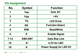

Hallo,ich habe LC (http://www.voelkner.de/products/28506/LCD-Modul-Stn-Refl.-Gelb-Gruen-16x2.html#tech-data) gekauft und angeschlossen aber die wird nicht reagiert und wird nicht mal nicht geschaltet ,ist die Kaputt,wie kann ich den Display üperprüfen ,ob kaputt ist ? Danke im Voraus lg
Danke erstmal für Schnelle Antwort alles hab ich wie im Bild von pin1 bis pin14 außer 7,8,9,10 weil 4 Bit Mod und pins15,16 habe ich nicht angeschlossen ,Das hatte ich vergessen zu erwähnen, an Vo habe ich ein Poti mit 20 K OHM und baut ein Spannungsteiler mit jeweils 10k also 2,5 V ,ich habe den Poti langsamm gedreht aber das ändert gar nix
gamy schrieb: > an Vo habe ich ein Poti mit 20 K OHM und baut ein Spannungsteiler mit > jeweils 10k also 2,5 V ,ich habe den Poti langsamm gedreht aber das > ändert gar nix Zwischenfrage: denkst und lötest du auch so schlampig, wie du schreibst? Da tut einem ja vom bloßen Lesen der Kopf weh! Und was das Kontrastpoti angeht: das muß mit dem einen Ende an GND. Die Position für besten Kontrast ist auch meist nahe an diesem Ende. Schleifer direkt an Vo. Kann durchaus sein, daß du durch die 2 10K Widerstände keinen ausreichenden Einstellbereich hast. Im Zweifel halte dich an die Schaltung aus dem Datenblatt.

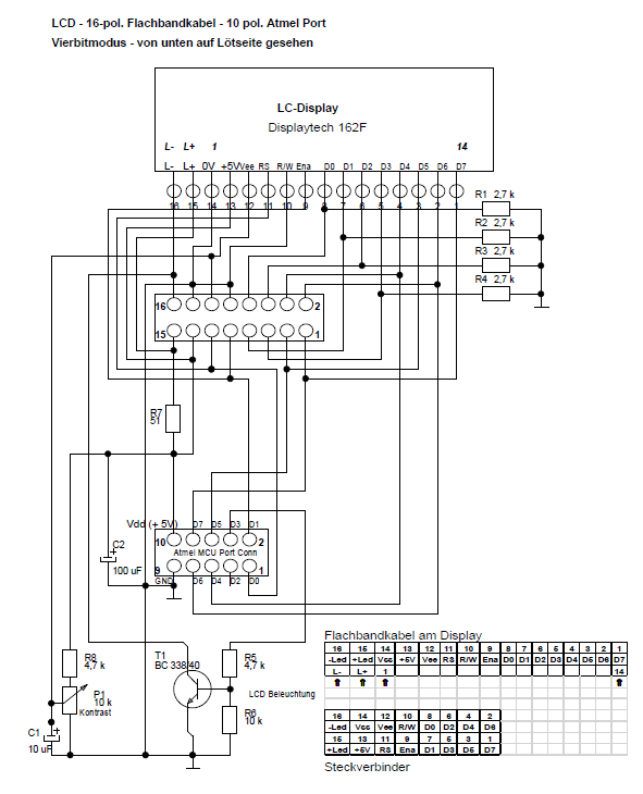

spess53 schrieb: >>Die bei 4-Bit-Modus unbenutzten Eingänge zur Sicherheit über >>Abschlusswiderstände (2,7 kOhm) an GND. > > Schwachsinn. Du 'erkaufst' dir nur einen höheren Stromverbrauch. Man kann sich bei noch nicht "sauberem" Programm zum Beispiel bei der Busyflagabfrage vertun, hier werden ja Eingänge zu Ausgängen geschaltet. Leicht gibt's da einen Kurzschluß, liegen diese Anschlüsse direkt auf GND. Es ist besser, die unteren Datenbusbits auf ein definiertes Potenzial zu legen. Low muss sein, sonst initialisiert's nicht. ....... Verständnisschwierigkeiten gibt es hier schon in der Initialisierungsroutine im Einrichten des Vierbitmodus, beziehungsweise im Wechsel vom Achtbit- in den Vierbitmodus. Standardmäßig befindet sich das Display nach dem Power-on-self-Reset im Achtbitmodus. Also, wie können dann ganz am Anfang der Initialisierungsroutine acht-Bit-breite Befehle gesendet werden, wenn nur noch vier Anschlüsse vorgesehen sind ? Ganz einfach: Der Code ist schon intelligent genug, bei dem Function Set, wie oben beschrieben, nur "High"-Signale im Bereich der oberen Vierergruppe zu verwenden. -->Die unteren vier Bit liegen verdrahtungsmäßig sowieso meistens (sicherheitshalber über Widerstände) schon auf "low", <-- Am Anfang der Initialisierungsroutine steht das Senden von dreimal hintereinander Hex 30. Das bedeutet, daß das Display in den Achtbitmodus gefahren wird. Die 3 steht ja schon in der Gruppe der höherwertigen Bits. Gibt also keine Probleme, diese zu senden mit nur vier Anschlüssen. Nur, man muß jetzt jedesmal noch einen Enableimpuls senden. Erst jetzt sollte in den Vierbitmodus gewechselt werden. Dazu sendet man Hex 20, also auch die 2 steht schon in der Gruppe der höherwertigen Bits. Jetzt wird noch ein Enableimpuls gesendet. Und nun erst kommt der Wechsel in der Art und Weise, wie weitere Befehle an das Display zur Weiterverarbeitung am sinnvollsten übergeben werden sollten. Man kann natürlich für die Initialisierungsroutine die acht-bit-breiten Argumente nach High- and Low-Nibble (Nibble = Gruppe von vier Bits) spiegeln, übergeben und danach jeweils einen Enableimpuls programmieren. Da der Mikrocontroller nur acht-Bit-breite Befehle laden kann, würde dann aus einem LCD-Befehlssatz einmal in Achtbit-Modus-Sendepraxis: ldi temp, 0b00101000 oder in Hexadezimalschreibweise $28 out datenport, temp => nur ein Enableimpuls dann beispielsweise in Vierbit-Modus-Sendepraxis: ldi temp, 0b00101000 oder hexadezimal $28 "high Nibble" out datenport, temp => Enableimpuls ldi temp, 0b10000010 oder hexadezimal $82 "low Nibble" out datenport, temp => Enableimpuls So ist es auch in einigen Datenblättern beschrieben. Und das ist komplett falsch! Richtig muß es lauten: ldi temp, 0b00100000 oder hexadezimal $20 "high Nibble" out datenport, temp => Enableimpuls ldi temp, 0b10000000 oder hexadezimal $80 "low Nibble" out datenport, temp => Enableimpuls, denn die unteren 4 Bits müssen ausgeblendet, also im Programm zunächst auf null ("low") gesetzt werden. Damit diese unteren vier Portbits nun auch anderweitig belegt werden, zum Beispiel zur Übertragung für das RS- und Enable-Bit auch ausgenutzt werden können, werden die unteren Nibble in der boolschen Algebra zunächst mit dem UND-Befehl ausgeblendet (ANDI), anschließend der Port mit dem ODER-Befehl (ORI) maskiert. Dies wird am besten mit Ausgaberoutinen bewerkstelligt, die ohnehin später noch gebraucht werden, immer, wenn etwas ans Display gesendet bzw. aus ihm ausgelesen werden soll. Ab jetzt bietet es sich also in der Initialisierungsroutine geradezu von selbst an, daß nach jedem geladenen Befehlsargument, das wie ein Achtbitmodusbefehl aussieht, also nach wie vor acht Bits enthält, hier beim weiter unten angegebenen Programmierbeispiel in das Label "Kommando" gesprungen wird, damit die Enableimpulse nicht noch extra programmiert werden müssen. Diese Impulse werden jetzt vom Unterprogramm "Kommando" wiederum direkt im weiteren Unterprogrammaufruf des Labels "Enable" automatisch ausgeführt. ->Die Enableimpulse müssen nämlich jetzt, nachdem das Display auf den Vierbitmodus gesprungen ist, nach jedem Nibble gesendet werden, das hieße doppelt so oft wie im Achtbitmodus.<- Die Steuerbefehle zur Initialisierung des Displays sind also im Acht- wie Vierbitmodus völlig identisch, werden im Vierbitmodus nur n a c h e i n a n d e r übertragen. Es gibt, wenn man so will, nur einen Achtbit-Steuerbefehlssatz. Bei den ATMEL AVRs befinden wir uns in der glücklichen Lage, daß es schon einen Befehl gibt, der Vierergruppen von Bits in der korrekten Zusammensetzung verschiebt, also ohne die Reihenfolge der Bits in sich nochmals zu verdrehen, was in einigen Datenblättern zur LCD-Initialisierung zu weiterer, nun kompletten Verwirrung führte. usw.... ciao gustav
Bearbeitet durch User
Hi >Man kann sich bei noch nicht "sauberem" Programm zum Beispiel bei der >Busyflagabfrage vertun, hier werden ja Eingänge zu Ausgängen geschaltet. >Leicht gibt's da einen Kurzschluß, liegen diese Anschlüsse direkt auf >GND. Man legt sie nicht auf GND, sondern lässt sie offen. >Es ist besser, den Datenbus auf ein definiertes Potenzial zu legen. >Low muss sein, sonst initialisiert's nicht. Hast du eigentlich schon mal ein Datenblatt eines Displaycontrollers gelesen? Der Zustand von Bit3..Bit0 interessieren bei der Einstellung der Datenbreite nicht die Bohne. Können also beliebig L oder H sein. Deshalb funktioniert auch eine 4-Bit-Initialisierung mit internen Pull-Up-Widerständen und offenen D3..D0. >Ganz einfach: ... Nochmal, keine Menschheitsgeschichte ab Adam und Eva. Die ersten LC-Displays habe ich vor fast 20 Jahren benutzt. MfG Spess
spess53 schrieb: > Der Zustand von Bit3..Bit0 interessieren bei der Einstellung der > Datenbreite nicht die Bohne. Können also beliebig L oder H sein. Deshalb > funktioniert auch eine 4-Bit-Initialisierung mit internen > Pull-Up-Widerständen und offenen D3..D0. Das Display ist am Anfang doch im 8-Bit Modus, bevor die Umsteuerungsbefehle gesendet werden. Woher weiß es dann, ab wann es in den 4-Bit-Modus geschaltet wird? Die entsprechenden Portbits sind dann noch nicht tri-state (don't care), solange nicht die hex20 und hex28 gesendet, sondern können kurzzeitig einem u.U. selbszerstörenden Stromfluß ausgesetzt sein. Deswegen R's nach Masse - nicht direkt oder offen- wenn's beliebt. Bei ca. 47 k Pullups ist's aber doch noch nicht so .....weiß nicht... Übrigens sollte das Display hier zunächst für mehrere Versuchsaufbauten eingerichtet werden, um verschiedene Ansteuerungsmethoden auszuprobieren. Jedenfalls klappt es bei mir nicht ohne definiertes Potenzial am Bus. (Siehe UKW-Knatterstörungen). ciao gustav
Hi >Das ist von Display zu Display verschieden dokumentiert. Siehe >DOGM-Serie. Auch wenn im Display-Datenblatt die unbenutzten Pins auf VCC gelegt werden sollen, gibt es im Datenblatt des ST7036 keinen Hinweis, das das ein Muss ist. Lt.Tabelle auf S.63 sind im Parallelmode die internen Pull-Up-Widerstände eingeschaltet. Also gilt das gleiche wie für HD77480 und kompatible: offen lassen. Abgesehen davon benutze ich bei DOG-Displays keine 8/4-Bit-Parallel sondern die serielle Ansteuerung. >Jedenfalls klappt es bei mir nicht ohne definiertes Potenzial am Bus. >(Siehe UKW-Knatterstörungen). Das ist aber nicht das normale Verhalten von Displays. Aber nach deinen Misshandlungen wurde ich auch als Display 'knattern'. MfG Spess
Karl B. schrieb: > Das Display ist am Anfang doch im 8-Bit Modus, bevor die > Umsteuerungsbefehle gesendet werden. Woher weiß es dann, ab wann es in > den 4-Bit-Modus geschaltet wird? Das war meine eigentliche Überlegung: Ich habe 8-bit-breite Befehle. Aber die MCU hat nur vier Drähte (an D4-D7). Woher weiß das Display, dass D0 bis D3 definiert auf Low stehen für die Befehle hex 30 und hex 20. Ist da jetzt ein Pullup drin, sieht der Befehl so aus: hex 3F oder hex 2F. Lege ich die Leitung auf GND (über R) habe ich definiert low. Also vom logischen Standpunkt müssten die unteren Eingänge auf Low stehen. Man könnte vielleicht verifizieren, indem man in der Initialisierungsroutine mal hex3F explizit reinschreibt, wäre auf das Ergebnis gespannt. ciao gustav Vorsicht Falle: Es geht jetzt nicht um die Portzuweisungsdiskussion im weiteren Programmverlauf, die ja schon geführt wurde. Da werden dann die swap-Befehle noch geändert etc. etc.
Hi, habs eben ausprobiert, komisch mal geht's, mal nicht. (Anstelle hex30 hex3F und anstelle hex20 hex2F und die Widerstände raus). Meistens bleibt's bei den schwarzen Balken. (Jetzt an einem anderen Display Displaytech162F = DCF77) Also, bleibe bei meinen hex30 und hex20. Das kann so auch nicht gehen, weil die Steuerbits am MCU-Port mit high überschrieben werden. Müsste den Versuch nochmal mit voller 8-Bit-Verdrahtung an MCU wiederholen. Vielleicht komme ich noch dazu. ciao gustav Hauptsache die Uhrzeit stimmt.......(grins)
Karl B. schrieb: > komisch mal geht's, mal nicht Du findest hier 1001 Beiträge zum LCD mit dieser Aussage. Die Ursache ist immer die gleiche: Da wollte jemand schlauer sein als das Datenblatt. Es gibt (auch hier im Forum zu finden) erprobte Initialisierungen nach Vorgabe des Datenblattes. Wenn die Hardware passt, funktionieren die immer und zuverlässig.
Karl B. schrieb: > Das war meine eigentliche Überlegung: Ich habe 8-bit-breite Befehle. > Aber die MCU hat nur vier Drähte (an D4-D7). Woher weiß das Display, > dass D0 bis D3 definiert auf Low stehen für die Befehle hex 30 und hex > 20. Ist da jetzt ein Pullup drin, sieht der Befehl so aus: hex 3F oder > hex 2F. Du hast es immer noch nicht verstanden. Beim Init wird zwar 8-bit angenommen aber trotzdem werden nur die bits 4-7 geprüft. Deswegen ist es auch absolut egal, ob 0x30 oder 0x3F gesendet wird. Also: Es wird 3 Mal 0x30 gesendet, dabei reicht es vollkommen, Enable in einem Abstand von 1ms Low-High zu schalten, du brauchst nicht 3 Mal Daten zu senden (wie in deinem Program). Danach wird 0b0010xxxx für 4-bit Breite gesendet (wobei es wiederum egal ist, ob 0b0010 1111 oder 0b0010 0000 gesendet wird), es werden nur die oberen 4 bits geprüft. Für 8-bit Breite wird 0b0011 NFxx gesendet. Soll heissen: Wenn bit4 High ist, dann geht es mit 8-bit weiter, wenn bit4 Low ist, geht es mit 4-bit Breite weiter. P.S. Es werden zuerst nur High Nibbles gesendet. 0x30 0x30 0x30 0x20 Ab jetzt sendet man Bytes, z.B. 0b0010 N F x x ...
spess53 schrieb: > Auch wenn im Display-Datenblatt die unbenutzten Pins auf VCC gelegt > werden sollen, gibt es im Datenblatt des ST7036 keinen Hinweis, das das > ein Muss ist. Nach meiner Erinnerung steht da eh was von "können"....
Marc V. schrieb: > Beim Init wird zwar 8-bit angenommen aber trotzdem werden nur die > bits 4-7 geprüft. Das hatte ich mir schon gedacht. Die Prämisse ist falsch. Denn es funktioniert bei Versuch mit 8-bit-Busbreite tatsächlich in beiden Varianten. (Die Steuerimpulse werden dabei über einen anderen MCU-Port gesendet.) Im Datenblatt steht aber nicht "supposed to be 8 Bit" sondern nur: 8 Bit... und Busyflagabfrage geht nicht, solange etc.... OK. Das würde ja schon darauf hinweisen, dass zu dem Zeitpunkt der Ini nicht die volle Busbreite benötigt wird. Dass man nicht immer wieder gebetsmühlenartig alte Werte ins selbe Register laden muss und Ausgaben erzeugen, einfach Enable toggeln lassen, ist eine brauchbare Programm-Verschlankung. Danke für den Tip. Insofern hat sich der Thread für mich gelohnt. Mit LCD-Initialisierung hatte ich schon seit etwa 2008 echte Probs bzw. Verständnisschwierigkeiten. Was jetzt als nächste Fehlerquelle numero 1 kommt, wären die Verzögerungsschleifen. Da wurde bei meinem ersten Init Programm (nicht das hochgeladene) nicht beachtet, dass man für die Variablen-Register nicht dieselben Temporärregister in den Zeitschleifen nehmen sollte, ohne zu pushen und zu poppen. Zeige hier mal, welcher Murks das allererste Init-Programm war: (Übrigens auch vom Mikrocontroller.net nicht hinterfragt abkopiert) Fehlerquelle numero 2 ist oft: Das Display verarbeitet im 4-Bit-Modus die gesendeten Nibble unveränderbar in fester Reihenfolge. Also zunächst High Nibble, dann Low-Nibble. Da ist nichts dran zu rütteln. So muss es dann auch von der MCU geswappt werden. Die Reihenfolge ist wichtig. Wenn jetzt noch die Portbits anders definiert werden, verdreht sich u.U. alles wieder. Ich hatte mich für die nicht im Tutorial gezeigte Variante entschieden (mittlerweile steht da auch noch ein diesbezüglicher comment drin). ciao gustav
