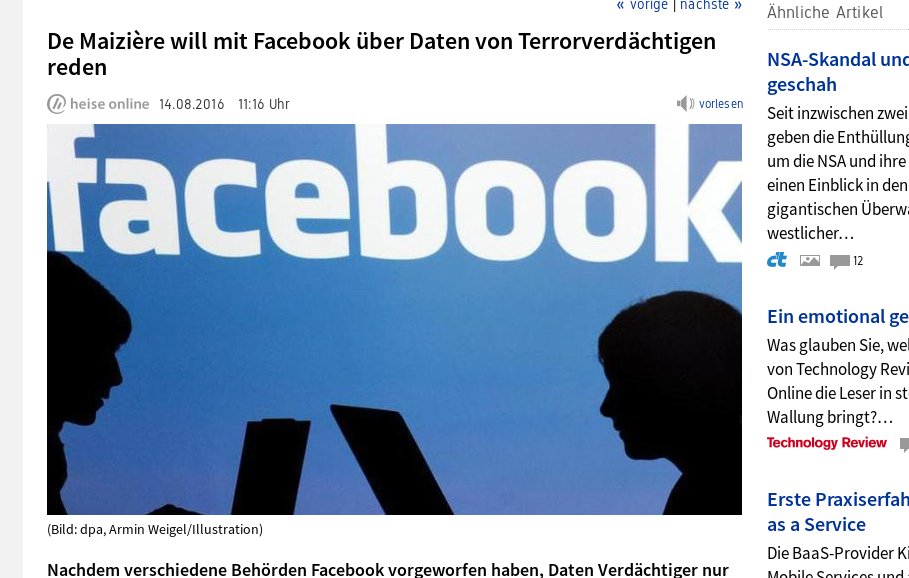

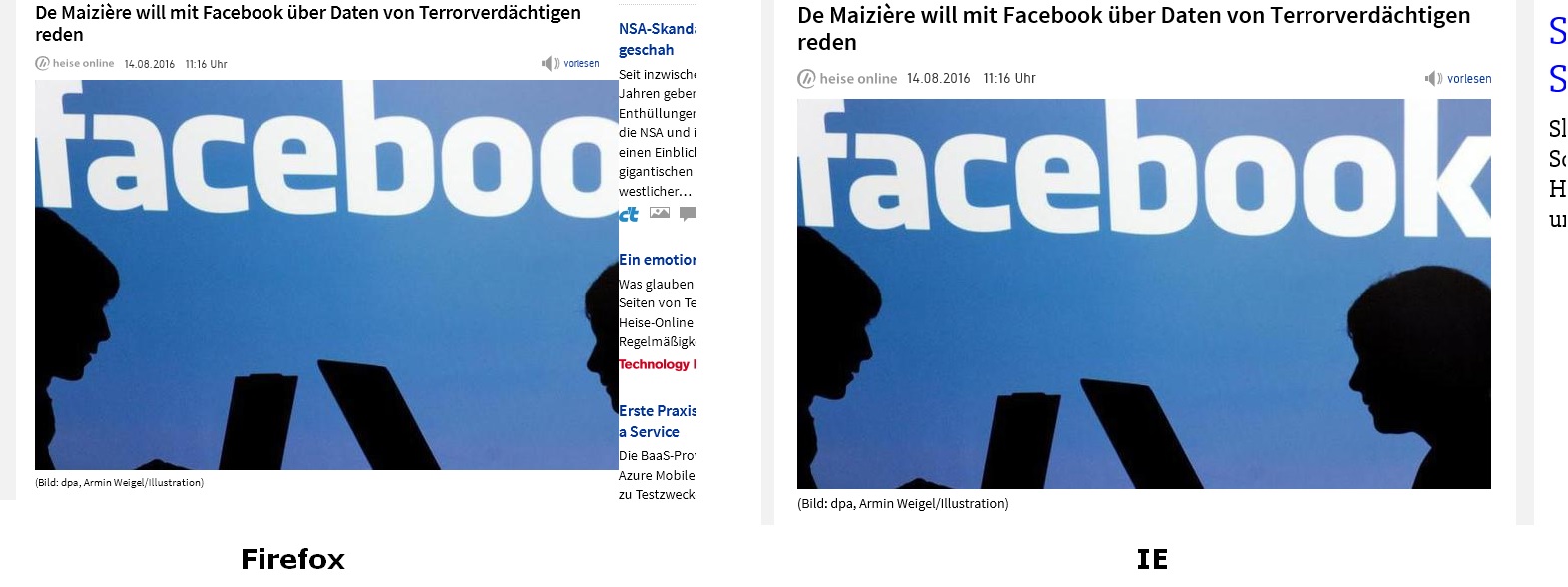

Hi, kennt jemand dieses Phänomen oder weiß jemand eine Lösung: Wenn ich eine Nachricht mit Firefox im Heise-Newsticker ansehe, ist das Titelbild bei mir rechts abgeschnitten. Es fehlen geschätzt 10%. Beispiel im Screenshot (links), der Link dazu ist http://www.heise.de/newsticker/meldung/De-Maiziere-will-mit-Facebook-ueber-Daten-von-Terrorverdaechtigen-reden-3294336.html. Das beobachte ich seit Monaten, wahrscheinlich seit der Rechner neu ist. Mein PC: Windows 10, On-Board-Grafik, Firefox 48.0 (aktuell). Egal bei welcher Fenstergröße oder Vergrößerungsfaktor. Auf einem ähnlichen PC hier ist das unter identischen Umständen ok, genauso wie mit dem IE auf meinem Rechner (Screenshot rechts). Grüße, CJH

Boxo schrieb: > FF ohne Plugins starten: Kein Unterschied. Das hatte ich auch erwartet. (Allerdings hätte ich auch erwartet, dass dieser Effekt gar nicht erst auftritt.) Man erkennt, dass erst das Bild vollständig, aber zu breit, dargestellt wird und danach von dem Inhalt in der rechten Spalte abgedeckt wird. Bei der Untersuchung des Quelltextes konnte ich erkennen, dass das Bild mit 696 Pixel dargestellt werden soll und auch tatsächlich so im FF und IE dargestellt wird. Die Spalte sollte ca. 740 Pixel breit sein (gemessen im IE), aber eine Angabe im Quelltext dazu habe ich nicht gefunden. Dargestellt wird die Spalte im FF aber nur mit ca. 585 Pixel. Es ist also nicht das Bild zu breit, sondern die Spalte zu schmal.
Hallo! Überprüf mal die Zoom-Einstellungen unter dem Menüpunkt Ansicht/Zoom. Ich kann den beschriebenen Effekt sehen wenn ich die Zoomstufe verkleinere und dazu noch 'nur Text zoomem' aktiviere. Heiko
Heiko G. schrieb: > Zoom-Einstellungen unter dem Menüpunkt Ansicht/Zoom Zumindest interessant: Wenn ich dann aus der Normalstufe den Text um 2 Stufen vergrößere, ist das Bild zumindest gut passend dargestellt. Ob es dann 100% korrekt ist, weiß ich nicht. Auch die Schrift ist dann so groß wie die im IE (und übrigens auch im Chromium) bei Normaldarstellung - das sollte sie doch eigentlich sowieso?!?. Es sieht so aus, als ob irgendeine Einstellung über die im Menü verfügbaren Einstellungen hinaus den Text (und damit auch die Spaltenbreiten) grundsätzlich zwei Zoomstufen kleiner stellt. Ohnehin frage ich mich, warum auf manchen Webseiten der Text so unsinnig klein dargestellt wird. Es sind anscheinend nicht die Webseiten, die den Text zu klein machen.
Wie ist denn die Bildschirmskalierung seitens Windows eingestellt? Auf höherauflösenden Monitoren wählt Windows 10 gerne etwas anderes, als die bislang üblichen angenommenen 96 dpi (100%). Möglicherweise bringt ja das Deinen Firefox durcheinander.
Steht auf 100%. Ja, irgend so eine übergeordnete Einstellung... Es scheint aber nur den FF zu betreffen. Allerdings habe ich mich bei einer Behauptung weiter oben getäuscht: Auf dem PC mit Win 10 und FF im Nachbarzimmer stimmt die Darstellung auch nicht. Ich hatte mich geirrt, weil deutlich mehr als auf meinem Monitor zu sehen war, und nicht erkannt, dass es immer noch zu wenig war. Schätzungsweise eine Zoomstufe. Erst wenn man im FF das Bild mit der Maus "draggt", sieht man schwach durchscheinend den wahren Rand des Bildes.
