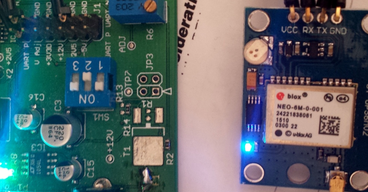

Hi Marco , stelle bitte noch dein Schaltung und Bilder vom Aufbau ein ! Ich verwende das GPS-Shield mit GPS-Modul PAM-7Q, läuft u.a. am PC problemlos. https://www.ehajo.de/baus%C3%A4tze/bedrahtete-baus%C3%A4tze/gps-shield-inklusive-gps-modul.html
vorticon schrieb: > Soweit ich weiss jedes GPS Modul gibt von selbst Lebenszeichen ab. Zumindest die Fix-LED leuchtet. vorticon schrieb: > UART richtig angeschlossen? (TX-RX Leitungen gekreuzt?) Bereits geprüft. RX -> TX und TX -> RX Baudrate sind 9600 (Standard lt Datenblatt) vorticon schrieb: > Pegelwandler erforderlich? (RS232 ist mit +/-10V oder so) Mein Pegelwandler läuft mit 3V45 (cp2105) Karl M. schrieb: > stelle bitte noch dein Schaltung und Bilder vom Aufbau ein ! Ein Bild kann ich einstellen, wird nur nicht viel bringen, da es sich im Test nur um ein Bread-Boardaufbau handelt.
Marco G. schrieb: > Zumindest die Fix-LED leuchtet. Poste doch endlich mal ein Foto deines Aufbaus! Und bitte "scharf" und "detailreich"! Näheres kannst du auch vorher unter Bildformate nachlesen! https://www.mikrocontroller.net/articles/Bildformate

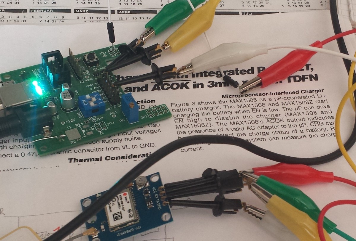

Rot = 5V Weiß = GND Gelb = TX (Modul) -> RX (cp2105) Grün = RX /Modul) -> TX (cp2105) Die Schaltung mit dem CP2105 ist erprobt. Es wurden bereits andere UART-Verbindungen mit der selben PLatine hergestellt, die wie gewünscht funktionieren.

Was macht SW1 und ADJ? Und was ist das überhaupt für eine Platine? Woher kommt die?
Bearbeitet durch User
Nichts was hiermit zu tun hätte. Bei dem Board handelt es sich um eine (selbstgebaute)Spannungsversorgung für Bread-Boards, auf der auch ein USB-Uart Wandler enthalten ist. Daher wird es zum Testen benutzt. SW1 schaltet nur verschiedene Spannungen ein, und ADJ ist halt eine Regelbare Spannung zwischen 1.25V und 11V

Ich hatte mich bereits über das Modul informiert, auch wie die Software verwendet wird. Interessanterweise funktioniert auch diese nach dem ich Putty verwendet habe. Wahrscheinlich eine schlechter Kontakt der Datenleitungen. Marc H. schrieb: > Marco G. schrieb: >> Von meiner eigenen Platine? DIe ist bereits erprobt in anderen >> Projekten, also kann ich da einen Fehler ausschließen. > > Dann ist das GPS-Modul defekt! Mehr kann ich nicht sagen, ich kann > nämlich nicht in dein Modul hineinsehen! Sollte dein USB-Modul aber ein > Pegelwandler haben, hast du das GPS-Modul damit geschrottet! Hat es. Die UART läuft mit 3V3 Volt, nicht 5V
Nim ein Oszi und Prüfe nach ob da was Wackelt und die Pegel stimmen. Kann mich auch erinneren dass da mal wo was mit 1,8V Pegeln untergs war/ist. Evtl. haut auch der Arduinotypische Wackelkontaktaufbau nicht hin.

Schorsch schrieb: > Nim ein Oszi und Prüfe nach ob da was Wackelt und die Pegel stimmen. > Kann mich auch erinneren dass da mal wo was mit 1,8V Pegeln untergs > war/ist. Stimmt, das ist die G-Variante, die ich aber nicht habe :) > Evtl. haut auch der Arduinotypische Wackelkontaktaufbau nicht hin. Das war es auch, wei ich einige Posts vorher feststellen musste. Der Aufbau soll auch nur für den kurzen Funktionstest dienen, bei einem richtigen Projekt wird alles ordentlich in Platinenform zusammengeführt :) Kennt jemand eine vernünftige Quelle, die sich mit der Auswertung der Daten befasst? Ich möchte diese nämlich später mit einem avr (in klassischen C, kein Arduino) auswerten. Marc H. schrieb: > Marco G. schrieb: >> Wahrscheinlich eine schlechter Kontakt > > Ich dachte das hast du als erstes geprüft? Hatte ich auch, aber der Fehler war dann immer noch vorhanden. Erst eikn weiteres Wackeln daran hat besserung gebracht.
