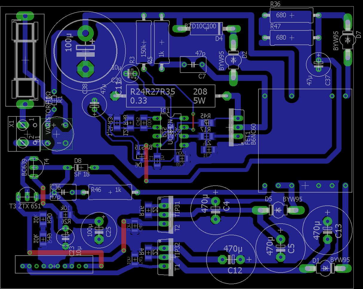

ich hab da ein Problem...chen. Es geht um ein SNT aus einem Soundcraft
M12 Mischpult. Es besteht fast nur aus Opamps und ich vermute die
Spannungen sollen etwa +16V -16V und +48V werden, das weiß ich leider
nicht genau.
Leider ist das Original ziemlich verkokelt und der Austausch fast aller
Bauteile hat keine Abhilfe gebracht :-( Fotos davon findet man zuhauf im
Internet - scheint Absicht zu sein.
Darum hab ich ein neues PCB erstellt, und auch den Trafo neu gewickelt.
Leider ließen sich auf dem mir zugefaxten Schaltplan nicht alle
Bauteilbezeichnungen erkennen. Ein paar Bauteile hab ich, weil ich sie
nicht beschaffen konnte, ersetzt.
D1, D2, D5, D7 BYD73G ersetzt durch BYW95
FET1 P7NB60FP ersetzt durch B6NC60
D6 evtl BAS18(unleserlich) ersetzt durch BAS16
D8 evtl SF1800T(unleserlich) ersetzt durch SF18
T4 evtl BC846 (unleserlich aber smd) durch BC 639
R35,27,24 (Parallel) 1Ω ersetzt durch 5W 0,33
C1 und C31 konnte ich dir Größe nur erraten.
D4 On 1N5378B ersetzt durch BZD10C100
Leider wird mein Mosfet in kürzester Zeit ( 3 Sekunden ) sehr heiß.
Selbst bei einer Testlast von nur 47Ω an den beiden Hauptausgängen. Auf
dem Oszi sieht das Gate aber gut angesteuert aus. Die Ausgangsspannungen
passen vermutlich auch in etwa. VCC liegt im Betrieb auf etwa 23V.
Der Kern (ein PQ2625) ist Primär mit 18 Windungen sowie 7 Windungen und
Sekundär mit 2x 5 und einmal 10 Windungen gewickelt.
Was habe ich falsch gemacht? Sind meine Ersetzungen ein Problem ? Hab
ich beim Wickeln vielleicht einen Fehler gemacht ?
Vielen Dank schon einmal für eure Tipps.

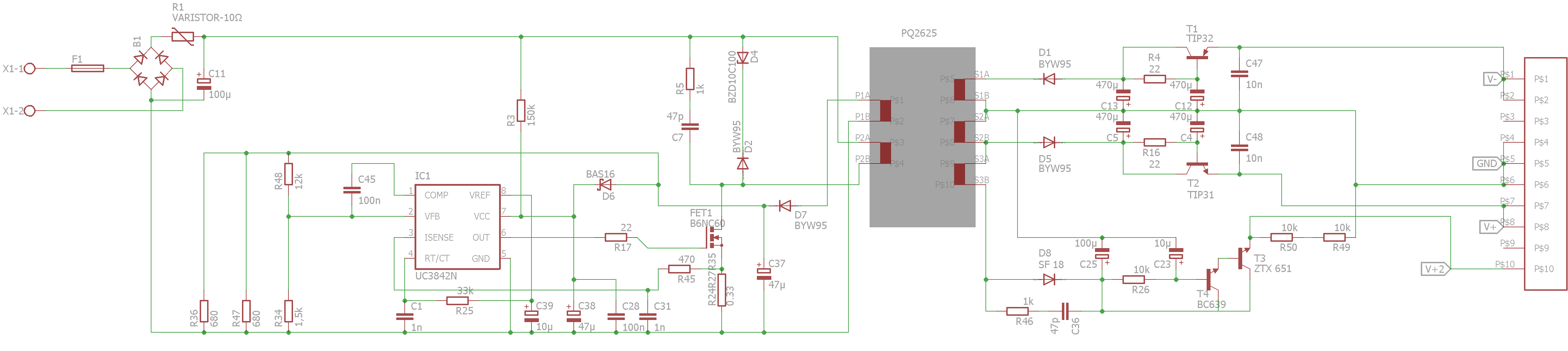

Ich würde dir raten ein externes Netzteil zu nehmen.
Dein Schaltplan ist im Bereich der TIP 31 und TIP32 sicher falsch, und
den Wert der vom ZTX651 gelieferten Spannung solltest du anhand des
Verbrauchers ermitteln.
Auch da stimmt etliches nicht.
Auch wenn es Opamps gibt, die 32V "querrüber" vertragen, denke ich, das
2x12V mehr als ausreichend sind.
Schau dir die Datenblätter der verwendeten ICs an, denn evtl. sind sogar
2x12V noch zuviel.

von Martin W. (schnuffituffi)
Vielen Dank!
Ich hab es genau so gemacht. Trafo ausgebaut Signalgenerator an ein
Beinpaar und dann alles im Verhältnis gemessen. Hab in der Tat genau die
Primärspule P2A zu P2B falsch herum gepolt. Alles war etwa 180°
Phasenverschoben. Nun sieht alles super aus.
Spannungen sind nun +12V -14,6V und 32V bei den angeklemmten 2x 47Ohm
macht das etwa 7,5W Last. Die Stromaufnahme beträgt dann 50mA was 11,5W
entspricht. Das sind doch schon viel bessere Werte (65% Effizienz). Der
Mosfet wird dabei nicht mal ansatzweise warm.
Verdoppele ich die Last auf 2x23,5Ohm, bleiben die Spannungen bei etwa
12V und -14,3V. Last sind dann etwa 14,8W und Aufnahme 19,55W (75%
Effizienz).
> 2x12V noch zuviel.
Es handelt sich um ST TL074 die vertragen tatsächlich +-18V.
Ich häng nochmal ein Bild vom Originalplan an. Ich hab da Nochmal ne
Frage: Was sind diese K1-K3 Bausteine, die die Massen verbinden. Ich
weiß aus Plänen von anderen Soundcraft-Netzteilen, das dort
Kondensatoren verwendet werden. Was würdet ihr da machen?
Warum erreicht meine dritte Spannung keine 48V, die sollte ja die
Phantompower eigentlich haben.
Ich hab eben nochmal mit dem Original verglichen und keinen Fehler
entdeckt. Mit ESR ist im Plan gemeint, dass der besonders hoch sein
soll, da ein zu tiefer ESR zur überlast beim einschalten führt oder?
von hinz (Gast)
> entdeckt.
Ist auch völlig richtig so.
Nein, genau das Gegenteil, der ESR muss niedrig sein damit die Elkos
sich schnell laden und entladen lasen.
