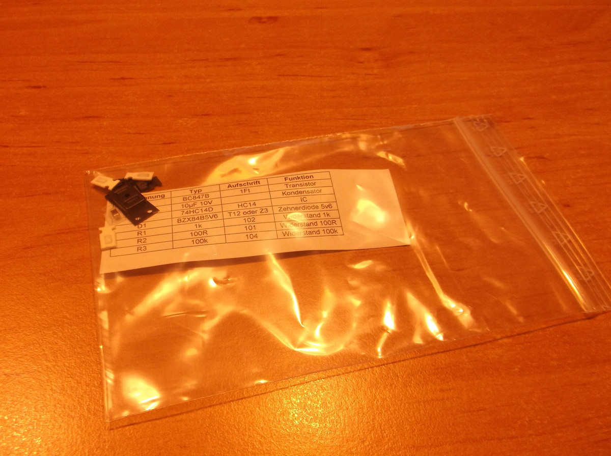

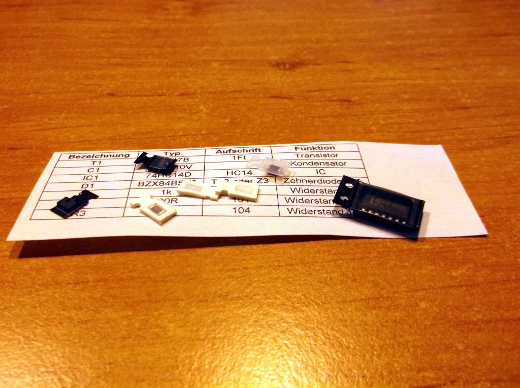

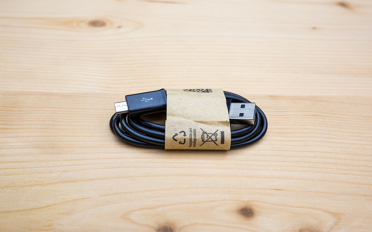

Hallo Fotoexperten,
Habe einige Fotos bei falschem Licht fotografiert.
Die Bilder sind zu gelblich,zu dunkel,...
Achtung: Die Bilder sind sehr gross.
Bevor ihr euch sie anseht sollt ihr euch dem bewusstsein.
Welche Einstellungen muss ich im Gimp oder Irfanview tätigen,
um ein ähnliches Ergebniss vom Bild "Gut" zu erhalten?
(Saturation,Gammakorrektur,...)
mfg
Photogern
von Photogern (Gast)
Habe jetzt mal bei Gimp den Automatischen Weissabgleich ausgeführt.
Das Ergebniss ist schon besser, aber nicht das, was ich haben will.
Scheinbar funktioniert der automatische Weissabgleich nicht.
z.Bsp. bei dem angehangenen Bild.

Z.B. haben die Bilder des TO Gelbstich. Das ist unschön aber man kann
wenigstens Das gut erkennen was da fotografiert wurde.. Es gibt hier im
Forum ein riesen Haufen Bilder die eigentlich nur Platz verschwenden
weil der Inhalt kaum zu erkennen ist weil zu dunkel und mit
Handyautofokus aufgenommen.....
Als Hilfsmittel kann man ein Schnipsel weisses Papier im Bild platzieren
und dann am Gamma drehen bis das wieder weiss ist wenn man es unbedingt
auch schön haben möchte ;)

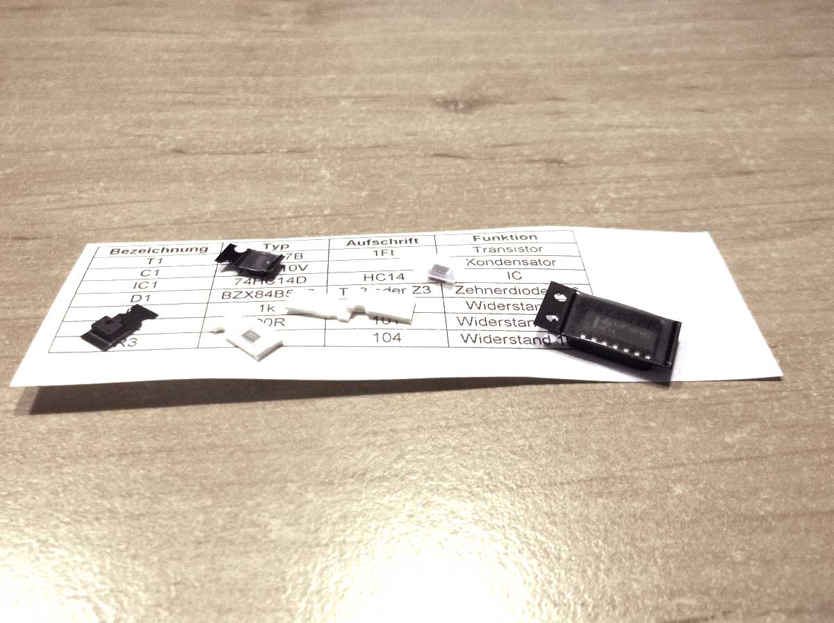

also farblich kriegt man das schon hin, aber die Reflexionen im zweiten
Bild sind schon krass anders, als im ersten, das wäre schon sehr viel
Arbeit.

Also besser ist das nicht. Du hast lediglich den Gelbstich entfernt und
damit das Bild komplett entsättigt.
Und genau das ist das Problem mit diesen Aufnahmen: Es fehlen 80% der
Farben. Der blauanteil ist niedrig, der Grünanteil nahezu nicht
existent.
Keine Software der Welt kann diese Bilder verbessern, weil man hier
nicht einfach Farben hinzurechnen kann, die es im Quellbild nicht gibt.
Daher mein Vorschlag: Aufnahmen nochmal neu machen - und zwar mit
anständigem Weißabgleich. Holz ist eine sehr miserable Unterlage, weil
das Holz große Teile des Licht-spektrums schluckt. Gepaart mit billigen
LED oder Energiesparlampen, die von Haus aus ein sehr schlechtes
Spektrum haben, ist es eigentlich unmöglich, anständige Bilder zu
machen.
Zustimmung. Es ist viel Erfahrung und Einarbeitung nötig, bevor sich das
Ergebnis etwas verbessert sehen lassen kann. Aufwand und Nutzen?

Das rechte Bild ist klar das Ergebnis von Glühbirnenbeleuchtung. Da
adarf man sich nicht wundern. Fotografieren erfordert eben etwas
Geschick mit der Beleuchtung und nicht alles wird automatisch
korrigiert. Hier fehlt klar der Zusatzblitz!
von Wolfgang (Gast)
Wie auch. Dein Blau-Kanal ist total abgesoffen, i.e. in die Null
reingefahren und der Rot-Kanal ist völlig übersteuert, i.e. in der
Sättigung. Das läßt sich nicht wieder korrekt hinschieben/skalieren.
von michael_ (Gast)
Aber fast jede Digiknipse korrigiert das mit Weißabgleich einigermaßen
aus.
Er muß aber eingeschaltet sein!

Wobei ein auf Automatik eingestellter Weißabgleich bei einer so geringen
Farbtemperatur dann meist auch kein neutrales Bild mehr rausbringt. Man
sollte ihn dann schon manuell einstellen.
von michael_ (Gast)
Aber mindestens besser als auf dem Bild.
Wir kennen ja die Kamera nicht.
Wahrscheinlich Kunstlicht mit Tageslichteinstellung geknipst.
Selbst USB-Kameras können das korrigieren.
> Arbeit.
Für meinen Photoshop LE benutze ich ein "Plugin" "contrast mask" damit
lässt sich einiges aus schlecht belichteten Bildern rausholen. Im
übrigen ist bei farbstichigen Bildern erstmal der automatische
Weißabgleich angesagt. Falls man sich mit den zahlreichen anderen
Möglichkeiten der Farbveränderung spielt ist weiß immer die Referenz.
