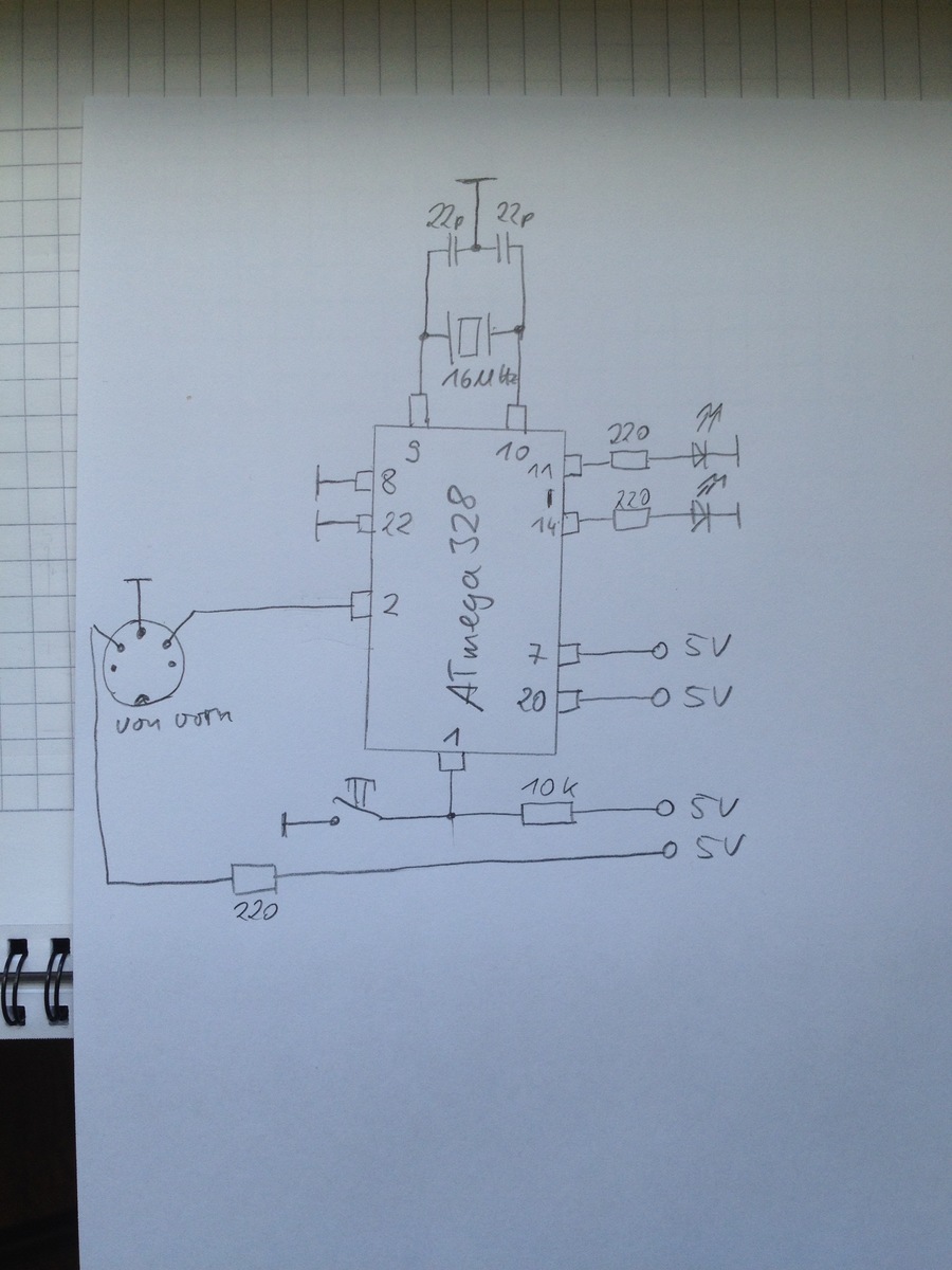

Hallo, bin noch recht neu in der µC-Programmierung... Habe mir ein Programm geschrieben was Midi-Signale ausliest.(optisches Metronom -> LEDs leuchten im Takt) Auf dem Arduino Board läuft auch alles ohne Probleme. Dann habe ich die Stand-alone Variante mit Quarz und Spannungsversorgung auf dem Steckbrett aufgebaut. Habe einen neuen µC gebrannt (mit Bootlader) und auf dem Arduino Board getestet. Alles i.O. Auf dem Steckboard funktioniert nur das testweise einmaliege Ansteuern der LEDs und das Leuchten der "An"-LED. Brauche ich für die serielle Kommunikation noch zusätzliche Hardware?
Wie und wo schließt du denn die seriellen Daten am Atmega an?
Habe es wie an dem Arduino Board auch an eine MIDI Buchse angeschlossen die 2 an Masse , die 4 an 5volt über 220ohm und die 5 an Midi.
Das war natürlich die Belegung der Buchse ? am ATmega : Masse zu Masse , Midi in direkt an pin 2
Jetzt mal langsam... 1.) Welches Midi-Gerät hastdu? 2.) Mit welchem Arduino hast du es gemacht? 3.) Wie schaut die Schaltung deines Steckbrettes aus? (Nicht: So wie... - sondern hinsetzen und abmalen!) Was heißt bei dir? 4.) Was heißt: "funktioniert nur das testweise einmaliege Ansteuern der LEDs"?
Zu 1, Korg microStation ; zu 2, Arduino UNO , zu 3, wird nachgereicht , muss erst malen ? ; zu 4, mein Programm arbeitet so, dass zu Beginn jede der 4 LEDs für 200ms an geht und dann aus. Damit ich sehe ob alle funktionieren.
Zu 1:) Gut, okay. Zu 2:) Okay, also ein Atmega328... Zu 3:) Lass dir Zeit, und mal von Steckbrett ab! Ein Bild davon wäre auch super. Zu 4:) Gut, also die LEDs laufen auf dem Steckbrett für die genanten 200ms? Oder leuchten sie in einem anderen Zeitfenster (Länger) als auf dem Uno?
Abblock Kondensator fehlt noch, dürfte aber nicht Grundlage des Problems sein. Einen 220er zwischen Midi und PD0 muss da nicht rein?
Der Midi-Eingang ist überlicheise mit Optokopller spezifiert: http://libremusicproduction.com/tutorials/arduino-and-midi-in
Das heisst also auf dem Arduino Board ist ein Optokoppler, was ich in der Stand alone Variante nicht habe? Denn mit dem A-Board alleine funktionierts ja. Mir ist noch aufgefallen, wenn ich den Controller vom A-Board runternehme und dann Betriebsspannung ohne Controller anlege, liegt an den Anschlüssen für RX und TX 5V an. Das habe ich auf meinem Steckbrett nur bei TX, wenn der Controller drin ist.
Tete schrieb: > Das heisst also auf dem Arduino Board ist ein Optokoppler, was ich in > der Stand alone Variante nicht habe? So isses. Hier ist die uralte originale Schaltung, die Midi Sender und (für dich besonders interessant) den Midi Empfänger beschreibt: https://www.midi.org/specifications/item/midi-din-electrical-specification Beachte den Optokoppler im Empfänger. Auch wird eine etwaige Masse des Senders nicht mit Masse des Empfängers verbunden. MIDI über DIN ist eine Stromschleife mit LED Strom. Dabei gilt, ein aktive Leitung (0 am Receiver) bedeutet Strom durch die LED des Optokopplers. Beachte, das viele Optokoppler zu langsam sind, um 31,25 kBit sauber zu empfangen. Es muss einer der etwas schnelleren Sorte sein, wie ein PC900 oder gar 6N137.

Okay , dann werde ich mich mal daran machen. Vielen Danke nochmal an alle Hilfesteller!
Matthias S. schrieb: > Tete schrieb: >> Das heisst also auf dem Arduino Board ist ein Optokoppler, was ich in >> der Stand alone Variante nicht habe? > > So isses. Wo hat denn der Uno nen Optokoppler an den RX/TX Pins?!
...ob über Optokoppler, oder ohne.... ein Bild hilft immer weiter :-)
Spannungsteiler schrieb: > ...ob über Optokoppler, oder ohne.... > ein Bild hilft immer weiter :-) Ja ich weiß, also ich sehe da keinen in der RX/TX Leitung. Also wird wohl der TE auch keinen auf seinem UNO haben - und da lief es auch. Also liegt das Problem wohl woanders. Das ein Midi Port über Opto angebunden ist, sei ja erstmal dahin gestellt. Ist ja richig. Aber warum lief es dann am UNO?
Draco schrieb: > Matthias S. schrieb: >> Tete schrieb: >>> Das heisst also auf dem Arduino Board ist ein Optokoppler, was ich in >>> der Stand alone Variante nicht habe? >> >> So isses. > > Wo hat denn der Uno nen Optokoppler an den RX/TX Pins?! Ich hatte das mit dem Shield vermissstanden. Auf dem MIDI Shield ist ein OK, auf dem Uno selbst natürlich nicht. Das kann zufällig trotzdem funktionieren, wenn die Masse des Midi Senders mit der Masse des Uno verbunden ist und dann noch der richtige Pin an der DIN Buchse des Midisenders erwischt wurde. Aber Masseschleifen zu vermeiden, ist ja der Sinn hinter der Optokoppler Nummer.
