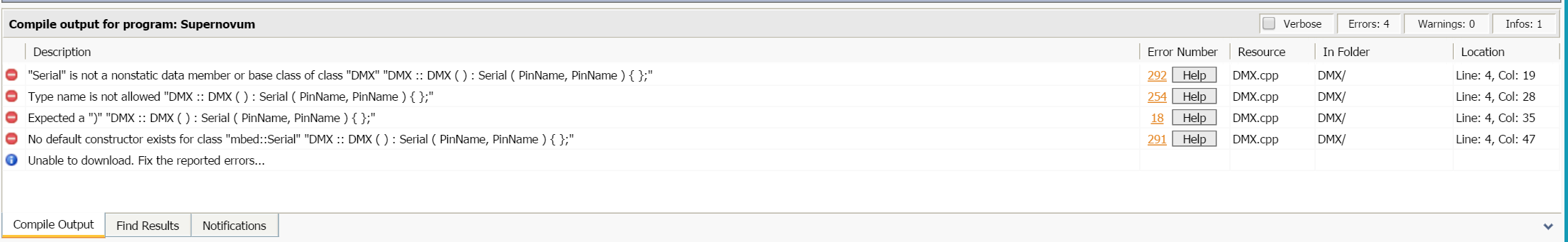

Fehler: Error: A pointer to a bound function may only be used to call the function in "Main/Main.cpp", Line: 16, Col: 24
[c] class DMX { private: char dmx_data [ 512 ]; public: DMX ( ); ~ DMX ( ); void dmx_interrupt ( void ); Timer dmx_timer; Ticker dmx_ticker; Serial dmx; }; DMX::DMX() : Serial( PinName, PinName ) { }; [c]
Christian K. schrieb: > Liefert folgende Fehler: etwas mitmachen must du schon Fehler : Serial( PinName, PinName ) so müsste es sein : dmx( PinName, PinName ) (dmx ist ein doofer namen für das Serial objekt)

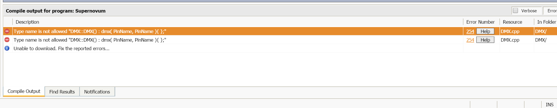

Ok, habe es abgeändert, macht natürlich Sinn. Nun spuckt er mir allerdings den Fehler aus:
Christian K. schrieb: > Nun spuckt er mir allerdings den Fehler aus: du musst den Port und pin hinschreiben, oder deiner Klasse selber als Parameter mitgeben. Und bitte mal den aktuellen code mit posten, damit alle auf dem gleichen Stand sind.
#ifndef DMX_H_ #define DMX_H_ #include "mbed.h" class DMX { private: char dmx_data [ 512 ]; public: DMX ( ); ~ DMX ( ); void dmx_interrupt ( void ); Timer dmx_timer; Ticker dmx_ticker; Serial dmx; }; #endif #include "DMX.h" #include "Configuration.h" DMX :: DMX ( ) : dmx ( PinName, PinName ) { }; DMX :: ~ DMX ( ) { }; void DMX :: dmx_interrupt ( ) { } Wie meinst Du das?

Christian K. schrieb: > Ok, habe es abgeändert, macht natürlich Sinn. > > Nun spuckt er mir allerdings den Fehler aus: PinName ist offensichtlich ein Typ oder eine Klasse. Du musst an der Stelle wo der Compiler meckert aber einen Wert von dieser Klasse als Parameter angeben. Vergleich sin(double) versus sin(3.14). Wie ein Wert von Typ PinName aussieht, findest du wahrscheinlich irgendwo in der Header-Datei "mbed.h".
