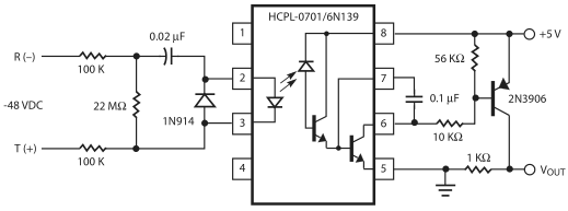

ich will mein Smart-Home mit Raspberry Pi um das Einlesen von diversen
geschalteten Stromleitungen erweitern. Prinzipiell gab es hier schon
diverse Vorschläge, die ich als Anregung für meine Version genommen
habe. Anbei ist meine Schaltung, die auch im Probebetrieb funktioniert.
Folgende Aspekte habe ich dabei berücksichtigt:
Die Schaltung sollte möglichst wenig Strom verbrauchen. Dies habe ich
durch den 10nF-Kondensator C3 (MKS4 630V) als Blindwiderstand (ca.320K)
realisiert. Es fließt dann ein Strom von ca.0.6mA. Deshalb habe ich als
Optokoppler den 1N139 ausgewählt. Der kann ab 0,5mA schon gut
übertragen.
Da der 1N139 keine anti-parallele Diode hat, muss in Gegenrichtung noch
eine Diode hinzugefügt werden. Ich habe eine sehr helle LED genommen,
die leuchtet auch bereits bei 0.6mA so gut, dass man sie auch noch als
Kontrollleuchte mitverwenden kann.
Der 10K-Widerstand soll die Stromstärke bei hochfrequenten Störungen
begrenzen. Im Normalfall liegen an ihm nur 7V an. Es ist also keine
Überspannung zu befürchten. Zusätzlich soll C2 (auch MKS4 630V) noch die
Dioden vor hochfrequenten Spannungsspitzen schützen.
Gibt es aus Eurer Sicht noch Bemerkungen, was ich evtl. noch verbessern
könnte?
Ist C2 hilfreich oder reicht der 10K-Widerstand bereits aus?
Meine Überlegung war, dass hochfrequente Spitzen evtl. auch die 230V
weit überschreiten und es evtl. zu einer Schädigung der Dioden kommen
könnte.
Ein weiterer offener Punkt derzeit ist, dass bei einem Kurzschluss von
C3 der Strom von R1 zwar auf 23mA begrenzt wird, was die Diode und der
Optokoppler noch abkönnen, aber dann würde an ihm eine Verlustleistung
von ca. 5W anfallen. So einen großen Widerstand möchte ich nicht
einbauen. Derzeit würde der 1/4W-Widerstand relativ bald abrauchen. Gibt
es dazu schlaue Lösungen?
Danke für Eure Tips
Siegmund

C1 könnte man zwischen Pins 6 und 7 schalten, dann muss er nicht so groß
sein.
(Siehe auch "Telephone Ring Detector" in Applications for Low Input
Current, High Gain Optocouplers:
http://docs.avagotech.com/docs/pub-005361)
von Siegmund S. (siegmund)
Hallo Clemens,
Bei der Netzspannug habe ich bei das Problem, dass ich mit dem 6N139 nur
eine Halbwelle detektieren kann. Um sicherzugehen, dass im Falle einer
anliegenden Netzspannung der Ausgang dauerhaft aktiv bleibt (also auch
die zweite Halwelle lang), habe ich die Zeitkonstante großzügig
verlängert. Das hat den relativ großen C1 zur Folge bei einem
Ladewiderstand von immerhin schon 33K, d.h. bei den 56K in der
Application Note könnte ich den Wert von C1 auch nur halbieren.
Auch Den Transistortreiber am Ausgang brauche ich in meinenAugen nicht,
wenn ich direkt einen I/O-Pin am Raspi ansteuere - eine normale
Verbindungsstrecke vorausgesetzt.
Trotzdem Danke für den Tip und den Hinweis auf die Application Note. Die
kannte ich bisher noch nicht.
Siegmund
von Manfred (Gast)
> übertragen.
Und nach zwei Jahren Betrieb setzt der Kram aus, weil der Koppelfaktor
nachlässt? Lege einen höheren Strom aus, die (zu bezahlende)
Wirkleistung bewegt sich eh nur bei ein paar Milliwatt.
Mit dem C2 baust Du gegen C3 einen Spannungsteiler, sei froh, wenn Du
0,3 mA bekommst.
Auf ein paar Cent mehr kommt das beim Bastler nicht an, setze einen
Brückengleichrichter vor den Opto, dann hast' beide Halbwellen und packe
die Kontrolllampe in Reihe zum Optokoppler.
Die Sicherheit ist zweifelhaft, bei ungünstiger Phasenlage im
Einschaltmoment muß der Widerstand 650 Volt ertragen, kann ein kleiner
nicht. Dabei ergäbe sich ein Spitzenstrom von 65 mA, außerhalb der
Spezifikation des Optos.
Die elektrische Sicherheit gemäß VDE ist nicht gegeben, da der
6N-irgendwas die notwendigen Abstände nicht einhält.
Schaltungstechnisch würde ich 33 nF, 22 k und Brückengleichrichter
auslegen. Die netzseitige Wirkleistung würde ich da bei etwa 100 mW
abschätzen.
Hallo Manfred,
Es fliessen definitiv 0.6mA (hab ich auch gemessen :-)). C2 wirkt nicht
als Spannungsteiler, da die Dioden Ihre Durchgangsspannung von ca. 1.6V
hier aufprägen.
Der 6N139 hat bei Raumtemperatur laut Datenblatt im Bereich 0.1mA .. 2mA
den größten Kopplungsfaktor. Ich dachte, 0.5mA sind hier schon passend
dimensioniert (wie auch den Application Notes). Ein 22nF wäre aber
natürlich auch denkbar. Ich wollte die Kapazität klein halten wegen der
Baugröße und um auf einen Entladungswiderstand verzichten zu können.
Der Brückengleichrichter verbessert die Zeitkonstante (kleinerer Elko)
auf der Sekundärseite. Aber das sehe ich jetzt nicht als großen Vorteil.
Bezüglich Sicherheit:
Ich sollte also lieber einen 1000V-Kondensator nehmen. Ist hier z.B. ein
MKP10 besser als ein MKS4? Oder ist ein MKP-X2 (Funkentstörkondensator)
vorzuziehen?
Im Einschaltmoment sollte doch C2 als Schutz des Optos wirken, oder etwa
nicht?
Der 6N139 hat eine Isolationsspannung von 5000V und ist "VDE approved"
Welche Abständen gemäß VDE soll er nicht einhalten?
Siegmund

von Clemens L. (c_l)
Dieser Kondensator hat überhaupt keinen Ladewiderstand; er speist sich
aus dem viel kleineren Basis-Strom des 6N139-Ausgangs-Transistors.
http://yarchive.net/phone/ring_detector.html beschreibt es so:
> The 0.1 capacitor between the internal node and the output acts as an
> integrator, so that the AC ringing shows up as one pulse rather than a
> sequence of short ones.  It also gets rid of smaller and less frequent
> activity like dialing pulses.  The 10k resistor limits current through
> the opto and transistor when the opto is on.  The 56k resistor pulls
> the transistor's input up high when the opto is off.
Und du sollst die Schaltung ja auch nicht komplett übernehmen.
Fußnote: † The Input-Output Momentary Withstand Voltage is a dielectric
voltage rating that should not be interpreted as an input-output
continuous voltage rating. For the continuous voltage rating refer to
the IEC/EN/DIN EN 60747-5-5 Insulation Characteristics Table (if
applicable), your equipment level safety specification or Avago
Application Note 1074 entitled “Optocoupler Input-Output Endurance
Voltage.”
Ich erinnere mich dunkel an einen Wert von 8 mm. Ein normaler DIP-Chip
mit 7,62 mm hat da keine Chance; du bräuchtest schon den HCNW139.
Ich denke, ich habe das schon richtig verstanden. Pin7 wird immer bei
ca. 0.7V liegen.
Im ON-Zustand wird Pin6 auf 0V gezogen. Der 10K-Widerstand begrenzt
dabei im wesentlichen den Basisstrom des externen Transistors.
Im OFF-Zustand nun wird Pin6 über den 56K und den 10K auf ca. 4.3V
gezogen. Dabei bilden die 56+10=66K und der 0.1uF die Zeitkonstante des
Integrators - so wie bei mir die 33K und der 4.7uF.
Siegmund
> Pin7 wird immer bei ca. 0.7V liegen.
Nein; wenn kein Strom fließt, kann er beliebig sein.
Wenn der Kondensator noch nicht geladen ist, wird beim Herunterziehen
von Pin 6 auch die Basis nach unten gezogen, d.h., der Kondensator
'stiehlt' den Strom von der Basis.
Wenn der Kondensator geladen ist, und der OK in den Off-Zustand
wechselt, dann versucht der Transistor, Pin 6 wieder nach oben ziehen zu
lassen, aber durch den Kondensator wird auch die Basis nach oben
gezogen, d.h., die Ladung des Kondensators wird dazu verwendet, den
Transistor noch angeschaltet zu halten.
> Integrators
Nein, die Widerstände sind nicht beteiligt.
Die Frequenz des Klingel-Signals ist ca. 25 Hz, du könntest also sogar
noch mit etwas weniger als 0,1 µF auskommen.

von Manfred (Gast)
> hier aufprägen.
Asche auf mein Haupt, das habe ich übersehen.
Datenblatt (Vishay) überflogen, sehe ich da "Logic low, output voltage",
die bei 1,6 und mehr mA gemessen wurden.
> Ein 22nF wäre aber natürlich auch denkbar.
Ein Entladewiderstand wäre nett. Wenn der C geladen ist und die
Netzphase passend kommt, gibt's doppelte Netzspannung. Jetzt mal
rechnen:
230 Volt mal 0,6 mA = 138 mW, macht da ein C überhaupt Sinn?
Mit der Brücke nutzt man beide Halbwellen.
> vorzuziehen?
1000 V bzw. 275 V AC sehe ich als notwendig. Ob einen MKP oder einen
X-Typ ist allgemein strittig, ich verwende am Netz generell X2.
> nicht?
Der Sache traue ich nicht und setze auf die Strombegrenzung durch den
Widerstand.
VDE sehe ich im Datenblatt *) nicht. Dazu habe sich andere Kollegen hier
geäußert, die mechanische Bauform mit drei mil gibt die geforderten
Abstände nicht her.
*)http://www.vishay.com/docs/83605/6n138.pdf
Ich stochere gerade mal etwas bei Reichelt.de - alles, was man braucht,
ist dort nicht zu finden, z.B. kleine Gleichrichter 500V im DIL, wie ich
sie vor längerem mal gekauft habe. Ich würde als Koppler einen AQV214
"Photo MOS Relay" einsetzen, aber auch den oder vergleichbar finde ich
nicht.

Ja, Du hast prinzipiell recht. Im Datenblatt von Toshiba wird beim 6N138
min. 300% bei 1.6mA und beim 6N139 min. 400% bei 0.5mA angegeben. Da ich
keine Schaltgeschwindigkeiten brauche, denke ich aber, dass 0.5mA mit
genügend Reserve reichen sollten.
> rechnen:
Hm - Du hast recht. Mit mehreren Vorwiderständen spare ich mir beide
Kondensatoren, habe kein Problem mehr mit hochfrequenten Störungen und
brauche keinen Entladewiderstand. Danke, guter Vorschlag!
>> nicht?
> Widerstand.
Na, wenn 2 gleiche C's in Reihe sind, sollten die sich auch gleich
Verhalten und zur Strombegrenzung was ja immer noch der 10K in Reihe.
Aber das hat sich ja mit obigem Vorschlag erledigt...
Ok, wenn Du das so sagst, muss ich das wohl glauben. Allerdings tue ich
mich schwer, eine Schaltung einzusetzen, die ich nicht vollständig
verstehe. Bei Problemen möchte ich ja wissen, woran es hakt.
Aber das werde ich mal an einem ruhigen Abend nachholen.
Danke für Deine Erklärungen.
