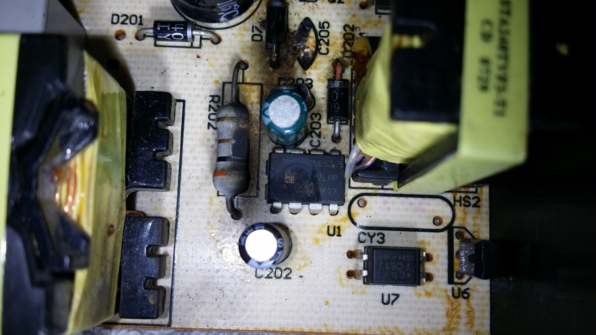

Sehr geehrte Damen und Herren, ich habe hier einen Nordmende N3202LB TV aus ~2007 dessen Netzteil SHENGTAI STA225TVF3 REV: A03 defekt ist. Wie auf dem Foto zu sehen sind mindestens ein paar Dioden, der Kondensator C205 (222 1Kv) und der 8 beinige IC durchgebrannt. Ich konnte leider zu dem Netzteil keinen Schaltplan finden und kenne den IC auch nicht, leider kann man nicht mehr viel davon ablesen. Erkennt zufällig jemand den Baustein oder kann nachsehen welcher es ist? Über jede Hilfe bin ich sehr dankbar. Mit freundlichen Grüßen André H.

André H. schrieb: > Der Chip hat leider schlechte Verfügbarkeit, Ach was! http://www.digikey.com/product-detail/en/infineon-technologies/ICE3B0565JFKLA1/ICE3B0565J-ND/1281892
Mark S. schrieb: > André H. schrieb: >> Der Chip hat leider schlechte Verfügbarkeit, > > Ach was! > http://www.digikey.com/product-detail/en/infineon-technologies/ICE3B0565JFKLA1/ICE3B0565J-ND/1281892 Dort lese ich: Quantity Available 0 Standard Package 2,000 aktuell nicht da und Packungsgröße 2k nicht einfach nur rumgooglen ....
Ich habe jetzt einen über die Bucht bestellt. Wird halt ewig dauern... http://www.ebay.de/itm/1pcs-ICE3B0565J-ICE3B0565-ORIGINAL-INFINEON-Integrated-Circuit-/180836173474?hash=item2a1aad06a2:g:y90AAOSwNuxXX7xO Hoffe das ist der richtige. Jetzt geht die Suche weiter mit dem 222 1kV Kerko und dem 3 Ohm Widerstand, das die immer so blöde Teile verbauen müssen. Danke für eure Hilfe.
Der Chip beim Conrad ist ja ein ICE3B1565J, kann ich den trozdem verwenden? Der Widerstand sollte orange, schwarz, gold, gold sein, da bin ich mir recht sicher von den Farben her. Falls jemand so ein Netzteil hat oder den Schaltplan könnte er es ja evtl. nachsehen. Vielen Dank für eure Hilfe bis jetzt!
André H. schrieb: > Der Chip beim Conrad ist ja ein ICE3B1565J, kann ich den trozdem > verwenden? Ja. > Der Widerstand sollte orange, schwarz, gold, gold sein, da > bin ich mir recht sicher von den Farben her. 3 Ohm gibts erst in der E-24 Reihe, und da sind 5% Toleranz nicht sinnvoll.

@Andre: Das sieht aus wie ein Hilfsspgs-NT - was gibt das aus? Vll nur 12 oder 5V? Dann könntest du auch ein altes NT von einem Router o.ä. verwenden um erstmal zu testen, ob es nur daran liegt. Orange-schwarz-gold-gold sieht korrekt aus. Hat aber gut geknallt da drin :/ Klaus.

Hallo, ich habe den Chip mittlerweile bekommen und eingelötet, jetzt bin ich auf der Suche nach einem passenden 3 Ohm Widerstand, einem 222 1KV Kerko und einer passenden Diode, UF4007 müsste passen denk ich. Weis jemand einen Shop der alle 3 Teile hat und keine hohen Porto kosten verlangt? Danke für eure Hilfe Gruß André
Die Zerstörung des ICs und der anderen Bauteile dürfte nur eine Folge des Defekt des dicken Schalttransistors sein. Prüfe diesen und die umliegenden Bauteile erst mal.
Ja, bei Schaltnetzeilen ist die Chance groß, daß einem beim Einschalten alles gleich wieder um die Ohren fliegt. Man muß erst die eigentliche Ausfallursache finden.
