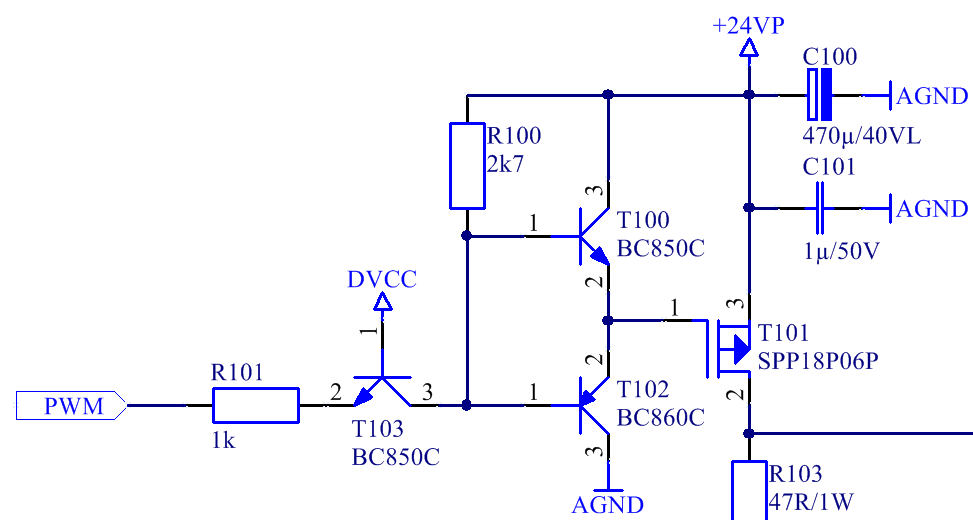

Nimm als "Treiber" für deinen P-Fet einen N-Fet oder NPN Transistor, im Bild der T1 http://i.stack.imgur.com/8PxZ6.png
@Lothar Miller Danke für deine Erklärung, und du hast natürlich recht noch ist es kein PWM. Wenn ich jetzt einfach mal durchrechne: 20 µs - Einschaltdauer 16 µs - Bis ca der Fet vollständig geschaltet ist. 20 µs - Ausschaltdauer < ca. angabe In Summe braucht der IC 56 µs fürs einschalten, vollständig durchschalten und wieder ausschalten. Das heißt doch für mich zum Verständnis: 1khz sind 1000µs Ich könnte den Eingang pulsen und ich komme locker auf mein 1khz PWM Ausgang oder wo ist mein Denk/Verständnisproblem. @Operator Welche größe würdest du für R1 wählen? Um so größer um so träger ist doch der Mosfet...
Irgendwas zwischen 1k...10k Nicht vergessen den Basiswiderstand vor T1. Solltest du bedenken wegen der Geschwindigkeit haben, kannst du auch diese Schaltung verwenden: https://www.mikrocontroller.net/attachment/34752/P_FET.png

Hier mal ne Treiberstufe für nen Step-Down. Die PWM macht ein ATtiny261: 64MHz / 256 = 250kHz
Peter D. schrieb: > Hier mal ne Treiberstufe für nen Step-Down. Endlich mal wieder eine Basisschaltung... ;-)
