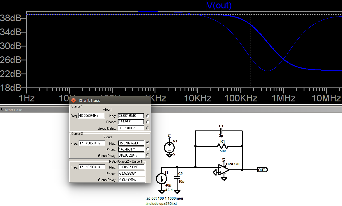

Hallo Zusammen, ich wollte mit der Schaltung aus dem Anhang eine AC-Analyse durchführen. Theoretisch sollte die 3dB-Grenzfrequenz bei ca. 1MHz liegen. Wie die Cursor im Plot allerdings zeigen, liegt diese simuliert bei 171kHz? Der OPV sollte mit dieser Frequenz eigentlich leicht zurechtkommen... Hat jemand eine Idee wie dieser Unterschied zu erklären ist? Grüße, Falk
Falk L. schrieb: > Die Ausgabe erfolgt standardmäßig in Abhängigkeit der Frequenz f, oder? Soweit ich mich erinnern kann, ja. Ich habe die Schaltung gar nicht genauer angeschaut. Das Verhältnis war so auffällig, dass ich mich fragte, ob bei den 1MHz womöglich w (und nicht f) gemeint war.
Die GBW des OPA320 ist 20MHz. Bei rund 40dB Verstärkung, wie deine Kurve zeigt, sinkt dann die Grenzfrequenz auf rund 200kHz. Ja, bei LTSpice wird die Frequenz f und nicht die Kreisfrequenz ω auf der Achse angegeben.

Das kann ich leider nicht ganz nachvollziehen. Nach diesem Tutorial (S. 5 oben): http://www.ti.com/lit/an/sboa122/sboa122.pdf sollte mit den gegebenen Vorgaben eine GBW von 7MHz ausreichen...

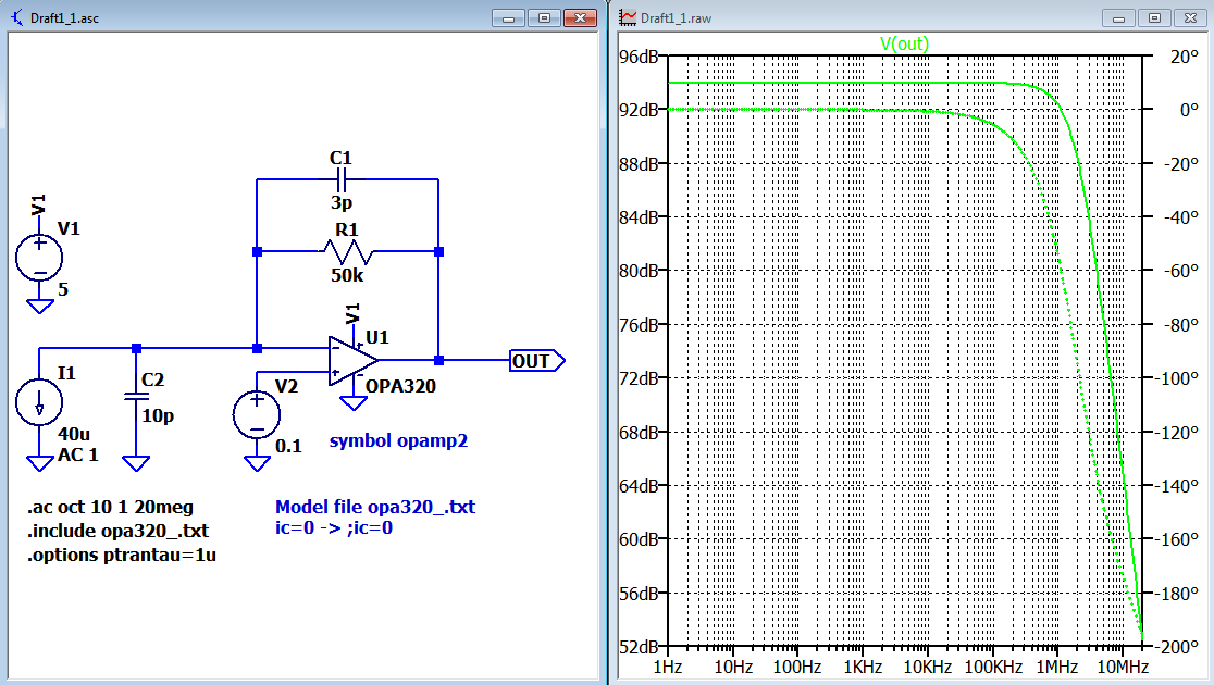

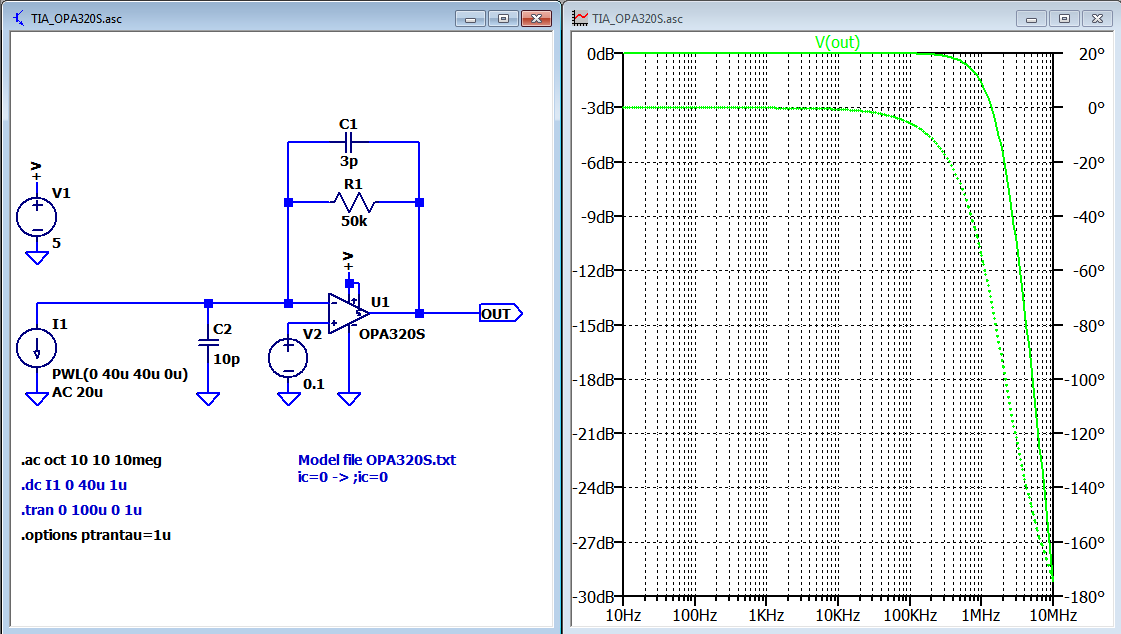

Hallo, Ich habe die Schaltung mal analysiert und versucht herauszufinden warum da weder die Bandbreite noch der Wert 38dB passt. Eigentlich müsste mit AC 1 eine V(out) von 50000 (94dB) herauskommen. Das Problem liegt an LTspice. Es gibt im Prinzip zwei Unterschiede bei LTspice zu anderen SPICE Simulatoren. 1. Das Zeichen ^ muss für LTspice zu ** ersetzt werden. Das ist bei dem SPICE-Modelle vom OPA320S kein Problem da das ^ nicht verwendet wurde. 2. IC=0 bei Kondensatoren wird wird in LTspice anders behandelt. Das ist normalerweise kein Problem aber hier offenbar doch. Ich habe dshalb alle drei vorkommenden IC=0 durch ;IC=0 zu Kommentar gemacht. Jetzt sieht alles OK aus. Das Verrückte war, dass in .TRAN diese Maßnahme nicht unbedingt notwendig war aber für .AC und .DC. Ich habe nur das PSPICE-Modell des OPA320S auf der Webseite gefunden. Deshalb habe ich das genommen und modifiziert. OPA320S ist der OPA320 mit shutdown-pin. Draft1_1.zip Deine Schaltung mit dem modifizierten OPA320-Modell von dir. TIA_OPA320S.zip Die fast gleiche Schaltung mit dem modifizierten OPA320S-Modell. Ich habe AC 20u verwendet damit die kurve bei 0dB beginnt. Gruß Helmut

Hallo Helmut, habe gerade mal Deine modifizierten Files ausprobiert und bekomme mit LTspiceXVII direkt eine Fehlermeldung und die AC Anlayse stimmt mit Deinen Bildern auch nicht ganz überein. Mit LTspiceIV funktioniert es wie bei Dir. Muß ich da noch irgend etwas umstellen? Viele Grüße Bernd
Hallo Bernd, ich sehe nur einen Unterschied in der Behandlung einer Warnung. Die Plots sehen bei mir exakt gleich aus. Vielleicht hast du ja den Alternate Solver an. Setzt mal deine Settings zurück. Control Panel -> SPICE -> Reset to Default Values Control Panel -> Hacks -> Reset to Default Values Im log-file von LTspiceIV steht das: WARNING: Node U1:INPUT_OUTN is floating. WARNING: Less than two connections to node U1:_U19:TEST. This node is used by E:U1:_U19:TEST. Direct Newton iteration failed to find .op point. (Use ".option noopiter" to skip.) Starting Gmin stepping In LTspiceXVII erscheint ein Fenster am Ende der Simulation mit der gleichen Meldung. Nur wird er hier als ERROR gemeldet. ERROR: Node U1:INPUT_OUTN is floating and connected to current source G:U1:_U23:1 WARNING: Less than two connections to node U1:_U19:TEST. This node is used by E:U1:_U19:TEST. Direct Newton iteration failed to find .op point. (Use ".option noopiter" to skip.) Starting Gmin stepping Ich versuch mal die "warning" wegzubekommen.
