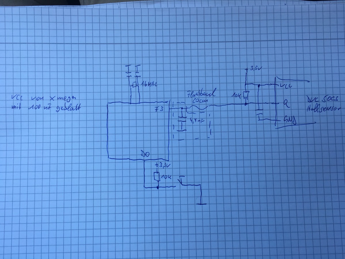

Ganz geschmeidig ;)Also der Schaltplan ist quasi nicht vorhanden, da es
ein XPLAIn Board ist. an das schliesse ich einfach paar tasten mit
PULLDown 10K an und drei Hellsensoren. An diesen sind zwischen VCC und
GND 100nF und zwischen OUT und VCC 10 K. Dazu liegt an den gleichen Eins
ein zweiter AVR "Arduino" der einfach in 1 KHZ Takt einen Ausgang
triggert.

von Stefan F. (Gast)
>  Möchte doch nur wissen ob sich solch ein Signal überlagern kann
Signale können sich überlagern. Ohne Schaltplan kann ich Dir keine
Antwort geben, die in diesem konkreten Fall hilft.
> schliesse ich einfach paar tasten mit PULLDown 10K an
Das passt aber nicht zum Programmcode.
> if (!(PORTF.IN & 0b00000100)) // Wenn einschalter gedrückt ausführen
Hier wird etwas gemacht, wenn der Eingang auf LOW liegt. Wenn dein
Taster in gedrücktem Zustand ein LOW liefert und du auch noch einen
Pull-Down Widerstand parallel geschaltet hast, kann niemals ein HIGH
anliegen.
Also: Schaltplan bitte!
Rücke den Quelltext anständig ein, so kann das ja keiner lesen.

Hier der Anschluss von Sensor und Taster. Der Kondensator im
gestricheltem Kästchen bewirkt dass das Programm scheinbar richtig
läuft. Kann es nicht hundert pro sagen da es auch ohne mal länger mal
kürzer läuft. Mit Kondensator jedoch bis jetzt ohne Aussetzer.
von Peter (Gast)
Findet ihr noch grobe Fehlet im Code oder sollte es vom Prinzip so
laufen? Mögliche Bugs oder Stolperstellen mit Atmel Studio 7 oder Xmega?
Könnte mir sonst nur mit dem eingezeichneten Kondensator helfen oder die
whileschleife eventuell erst verlassen wenn 10 ms hintereinander der Pin
einen High Zustand hat? Dafür müsste man aber genau wissen dass der
Fehler vom Hallsensor kommt. Warum sieht man nichts auf dem Oszi?

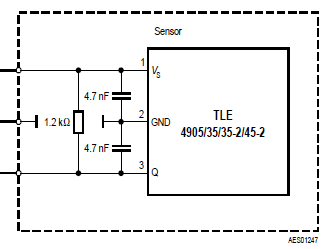

von Gerhard G. (xmega)
siehe Schaltbild
Gruß G.G.
von Peter (Gast)
Das Schaldbild ist mir bekannt aber für den div 5023 unnötig oder?
von spess53 (Gast)

von Christian M. (Gast)
Peter schrieb:
GND an DVC angeschlossen?
Chregu
von Peter (Gast)

Ja Gnd ist definitiv mit dran! Das Signal von Sensor bis zum Pin des
Xmega ist auf dem Oszi auch sauber!
Wenn deine Pull-Up Widerstände 10MΩ hätten oder deine Leitung 20m lang
wäre, dann hätte ich Dir geschrieben, dass dein Problem kein Wunder ist.
Aber bei 10kΩ und 20cm ist ein kapazitives Übersprechen von einer
Leitung zur Nächsten so gut wie ausgeschlossen. Es sei denn, der Ausgang
vom Hall Sensor liefert keine sauberen Pegel.
Bei einer ungültigen Spannung zwischen HIGH und LOW genügen schon
geringste Schwankungen, um einen Wechsel zwischen 1 und 0 auszulösen.
Mess da mal die Spannung nach. HIGH sollte >2V sein und Low sollte <0,7V
sein. Wenn nicht, dann sind die Signale, die der Sensor liefert nicht zu
deinem Mikrocontroller kompatibel. Dann kann man sicher mit einem
Transistor oder CMOS Gatter nachhelfen.
von Peter (Gast)
Also der Sensor liefert exakt 3,3 Volt High und 0,1V Low. Werde die
Randbeschaltung vom Sensor ein zweites Mal inkl Kondensator vom Ausgang
auf Masse ein zweites Mal direkt vor den Controller bringen. Ich hoffe
das Problem ist dann weg.
