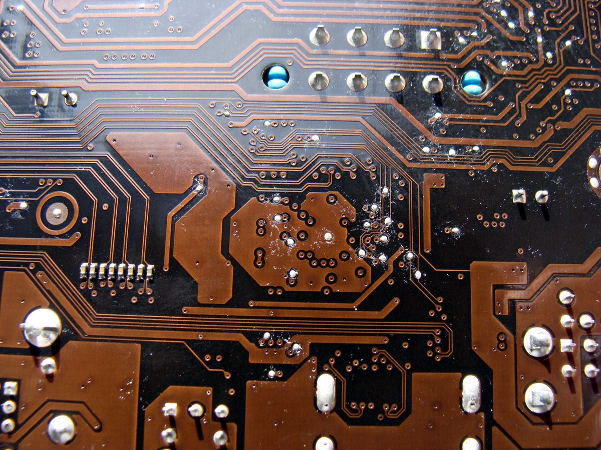

Die Ausstattung ist das eine, die Verarbeitung das andere. Schau dir die Bretter gut an. Mein letzter Kauf meiner Stamm Marke Asus für die ich immer gekämpft habe hat mich brutal mit einer üblen Verarbeitung geschockt.So sehr, dass ich auf Gigabyte umgestiegen bin. Ich wurde das Gefühl nicht los , dass die webbekannten "Billigheimer" Bretter zweiter Wahl zum Schnäppchenpreis verticken. Diesen Vorwurf in Richtung zweiter Wahl hat die Asus Vertretung in ihrem Antwortschreiben nicht dementiert. Also ist da was dran. Mir scheint, die A-Klasse Bretter gehen an Läden die eben mehr im Einkauf bezahlen und die natürlich auch etwas teuerer verkauft werden müssen. MFG
