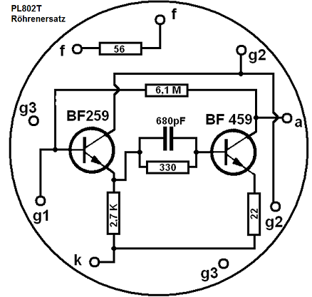

Basti schrieb:
> Mach alles brav mit Halbleitern und die Röhre als
> Deko-Objekt. Den Unterschied kann ein Mensch eh nicht hören.
Siehe Bild:
ciao
gustav
P.S.:
(Habe selber schon mal eine Fernsehton-Endstufe mit solch einer
ähnlichen Schaltung repariert in Ermangelung einer Röhre (PL...).Der
Heizfaden-Widerstand muss noch angepasst werden, je nachdem, wieviele
Röhren-Heizfäden in Reihe geschaltet sind - aber das ist ein
Extra-Thema.)
von oldeurope O. (Gast)
Karl B. schrieb:
> P.S.:
Wohl kaum, diese Art Schaltung (BSE) verlangt einen
Arbeitswiderstand und kommt mit einem Übertrager nicht klar.
von Peter D. (peda)
Nur für Philips Fernseher geeignet.
http://www.radiomuseum.org/tubes/tube_pl802t.html
