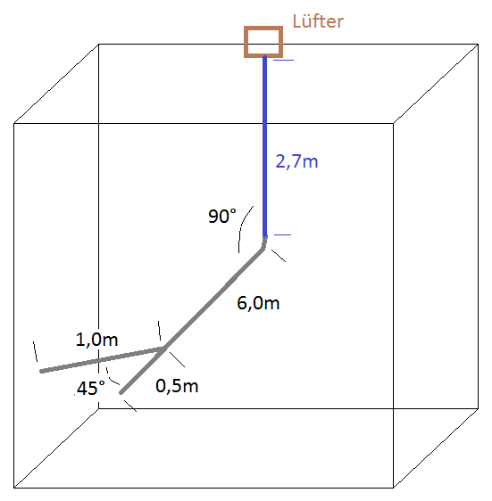

Wie sieht der Rohrleitungsverlauf aus? Welcher Höhenunterschied ist zu überwinden? Wie groß ist der Windwiderstand? Der natürliche Sog sollte ausgenutzt werden!
Ich versuche es mal. Alle Rohre haben 100 mm Durchmesser. Das blau gezeichneten Rohr ist im Außenbereich. Höhenunterschied also ca. 2,7m. Der Lüfter hängt unterm Carport und da hier an der Küste kaum Windstille herrscht, dürfte fast immer ein natürlicher Sog vorhanden sein.
Na denn, 6 bis 7 Meter horizontaler Engpass und nur einem relative geringen Höhenunterschied ist eine schlechte Ausgangslage. Bedenke, wenn etwas abgesaugt werden soll, dann muss die gleiche Menge wieder hinzugefügt werden. So wie ich das sehe trinkst du eine Maß mit einem geknickten Strohhalm.
Sagt denn das Datenblatt deines jetzigen Badlüfters, daß er für Saugbetrieb geeignet ist? Normalerweise sitzt ein Badlüfter im Bad und drückt.
Genau die jetzigen Badlüfter sollen ja durch die Dunstabzugshaube ersetzt werden (siehe oben). Zuviel will ich ja - gerade im Winter - auch nicht absaugen. Immerhin ist das "teure" warme Luft.
