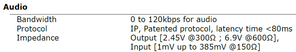

Hallo cableer, Danke für deine rasche Antwort. cableer schrieb: > da du sagst man kann den > Ausgangspegel separat noch für jeden Kanal mittels Poti einstellen nehme > ich stark an, dass es sich bei den genannten Werten um Maximalwerte > handelt? Ja das stimmt, es sind Maximalwerte... > Wenn > dein Eingangspegel schon hoch ist, und die Quelle solltest du uns noch > verraten, wird das kein allzuschwerer Job. Ein Nicht-Interviertender > Op-Amp mit Log-Pot davor. Verstärkung passend zum Maximalpegel wählen. Die Quelle (Audio-In) liefert 1mV bis 385mV @ 150Ohm. Es geht darum die Audioausgänge von einem Gerät zu erweitern. Gerät x Audioverteiler Audio-In ----------------------------------------------- 4x Audio-Out (1mV bis 385mV @ 150Ohm ) (2.45V @ 300Ohm und 6.9V @ 600Ohm)

Hallo Leute Im Anhang ist ein Auszug des Datenblattes. Der Audio Experte bin ich schon nicht, daher meine Fragen hier. Es sind aber auch keine erfundenen Daten... ;) Ob es sich um Veff handelt, kann ich in ein paar Stunden mal abklären... ;)
Auszug Datenblatt mit Audioangaben schrieb: > Im Anhang ist ein Auszug des Datenblattes. Offensichtlich ein streng geheimes Gerät des BND.
Bei den Angaben würde ich was auf VoIP tippen. Sprechanlage?
Kai A. schrieb: > Bei den Angaben würde ich was auf VoIP tippen. > Sprechanlage? Das macht die Sache schon klarer. Das eine ist dann der Mikrofoneingang und das andere der Kopfhörerausgang. Du willst also mehrere Kopfhörer parallel betreiben, sag das doch gleich. Je Kopfhörer ein Poti 100k log und ein OPV als 1-Verstärker beschaltet.
Bearbeitet durch User
Auszug Datenblatt mit Audioangaben schrieb: > Im Anhang ist ein Auszug des Datenblattes. Des Datenblatts von was? Anscheinend willst du das in diesem Datenblatt spezifizierte Gerät nachbauen? Wie heißt das Gerät? Was hat das für eine Funktionsbezeichnung? Warum ist das geheim? Den Daten nach ist der Eingang dieses Geräts für ein Mikrofon gedacht. Und die Ausgänge für Kopfhörer. Ist das so? Was für ein Mikrofon willst du an den Eingang anschließen? Es macht einen riesigen Unterschied, ob das ein dynamisches Mikrofon mit 1mV ist oder ein Elektretmikrofon mit eher 300mV. Wenn das genannte Gerät derart unterschiedliche Eingangspegel verträgt, dann hat es sicher noch ein paar Einstellmöglichkeiten. Etwa einen Wahlschalter für den Typ des Mikrofons. Oder eine Verstärkungseinstellung mit Poti. Oder gar eine automatische Verstärkungsregelung.
