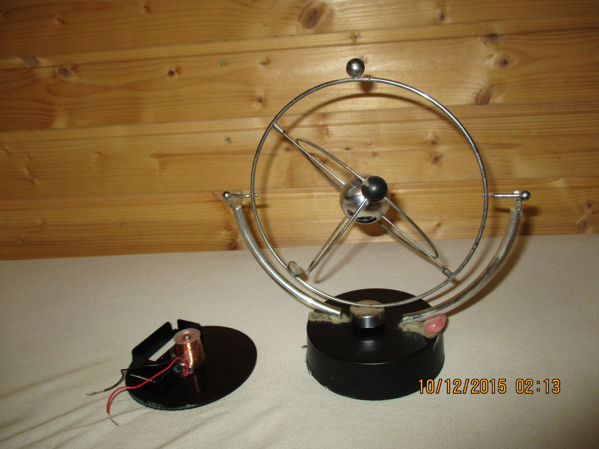

So wie das hier... Einfache Schaltung mit zwei Spulen und einem Transistor, Schaltung dazu müsste im Netz leicht zu finden sein... Aber eigentlich klar - Eine Spule stellt den E- Magneten dar, die andere steuert die Basis eines Transistors an, sobald ein kleiner Dauermagnet (Am Pendel) über die zweite Spule flitzt... Transistor wird kurz angesteuert - Impuls - Abstoßung - kein Ruhestromverbrauch... 9 Volt Batterie reicht lange...

Hä? Das hatten wir im Werkunterricht (Werken 6.Klasse). Da waren wir 12 oderso. Der Magnet hängt am Pendel. Unterm Pendel ein Sperrschwinger quasi, der nicht schwingt. Immer, wenn der Magnet von Rechts nach links schwenkt, bekommt er einen Schubs. Ging über die Kernsättigung. Die hat den Transistor (GC121, weis ich noch)dann wieder gesperrt. So oder so ähnlich ging das. Kann man ja mal googlen.
Ich staune, das niemand auf die Suchfunktion verweist, wie früher immer Beitrag "Transistor für ewiges Pendel GC 100 pnp - Transistor (NF)"
AxelR. schrieb: > Das hatten wir im Werkunterricht (Werken 6.Klasse). Da waren wir 12 > oderso. Sag nicht "niemand" :-) Und ja, ich hab das erste Pendel auch mit dem GC121 gebaut. Kostete damals 16,-M... Erwin D. schrieb: > Ist eigentlich schon ein uraltes Thema. So hab ich schon in den 70er > Jahren ein "ewiges Pendel" gebaut....
