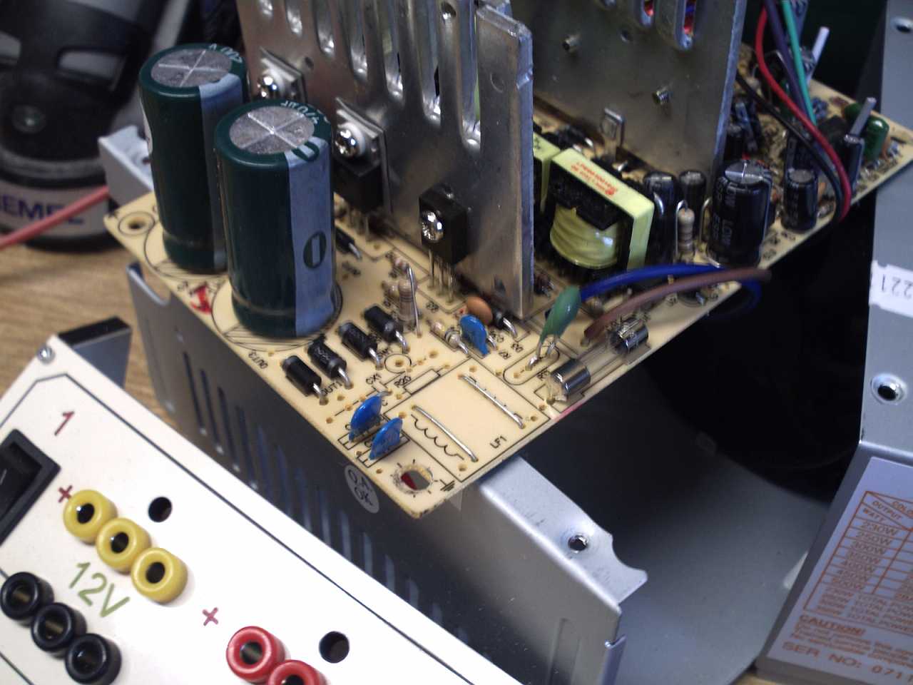

stirnlappenbaselisk schrieb: > Mich würde die Stromaufnahme meines neuen PC interessieren. > Nachdem ich kein "Energiemässgerät" besitze aber ein Multimeter stell > ich mir die frage ob ich das verwenden kann. Wenn es ein Multimeter mit "True RMS" im 100khz Bereich ist UND einen U/I Synchron-Messadapter hat ja. Ansonsten wirste bei Schaltnetzteilen nur Mist messen. Da ist dann jedes 10 eur Energiekostenmeter genauer UND sicherer. Und um diversen "Fachleuten" hier zuvorzukommen: Die PFC in den meissten billigen ATX Netzteilen sieht so aus: http://www.cyrom.org/palbum/main.php?g2_view=core.DownloadItem&g2_itemId=4891&g2_serialNumber=1

Michael B. schrieb: > Die PFC in den meissten > billigen ATX Netzteilen sieht so aus: > > http://www.cyrom.org/palbum/main.php?g2_view=core.DownloadItem&g2_itemId=4891&g2_serialNumber=1 Ich seh da keine PFC. Die stromkompensierte Entstördrossel ist überbrückt, das hat aber mit der PFC nichts zu tun.
Peter D. schrieb: > Die stromkompensierte Entstördrossel ist überbrückt, das hat aber mit > der PFC nichts zu tun. Das ist ein taiwanesischer Netzfilter. Der besteht aus zwei Drahtbrücken und vier Lötaugen.

Michael B. schrieb: > Und um diversen "Fachleuten" hier zuvorzukommen: Die PFC in den meissten > billigen ATX Netzteilen sieht so aus: > > http://www.cyrom.org/palbum/main.php?g2_view=core.DownloadItem&g2_itemId=4891&g2_serialNumber=1 Ist ein Fachmann Einer, der wie im angefügten Bild eine Platine auf die Blechkante eines Gehäuses ablegt? SCNR Paul

Peter D. schrieb: > Ich seh da keine PFC. > Die stromkompensierte Entstördrossel ist überbrückt, das hat aber mit > der PFC nichts zu tun. Die Brücke halb sichtbar hinter den beiden blauen VDRs ist mit "PFC" beschriftet. Etwas schlecht zu sehen, zugegeben.
Paul B. schrieb: > Ist ein Fachmann Einer, der wie im angefügten Bild eine Platine auf > die Blechkante eines Gehäuses ablegt? Das war aus und entladen... ich bin ja nicht blöde, ich halte vor Ablegen ne 100W "Birne" an den Primärelko ;)
soul e. schrieb: > Das ist ein taiwanesischer Netzfilter. Der besteht aus zwei Drahtbrücken > und vier Lötaugen. Ein einfacher Draht hat ja schliesslich auch eine gewisse Induktivität. :-)
Michael B. schrieb: > Das war aus und entladen... ich bin ja nicht blöde, ich halte vor > Ablegen ne 100W "Birne" an den Primärelko ;) Puh... Das beruhigt mich ja ungemein. ;) MfG Paul
Paul B. schrieb: > Puh... > Das beruhigt mich ja ungemein. > ;) Wenn du einige Jahre PA-Verstärker repariert hast die 16*3200µF parallel auf der 325V Power Rail vor den Schaltwandlern haben wird das zur zweiten Gewohnheit... Hatte einige malen diverse Grillmuster von den Wandler-Kühlblechen auf den Flossen ;)
