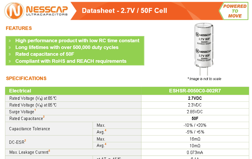

Und: diese Ultracaps haben eine exorbitante Selbstentladung. Als
Beispiel ein Nesscap 50F mit 73µA (unterste Zeile im Screenshot). Da
braucht der Kondensator also das 6-fache des Bedarfs der Schaltung...
da muss man halt wissen was man will. Da die Solarzelle recht viel
Energie liefert, ist es doch besser sie ausreichend zu speichern.

Angenommen zum Strom deiner Schaltung (12,97µA) kommen noch die
beispielhaften 73µA aus Lothars Datenblatt:
3.666,67µAh / (12,97µA + 73µA) = 42,65h; womit wir real wohl bei etwas
über einem Tag Laufzeit liegen würden, für deinen Anwendungsfall also
ausreichend.
