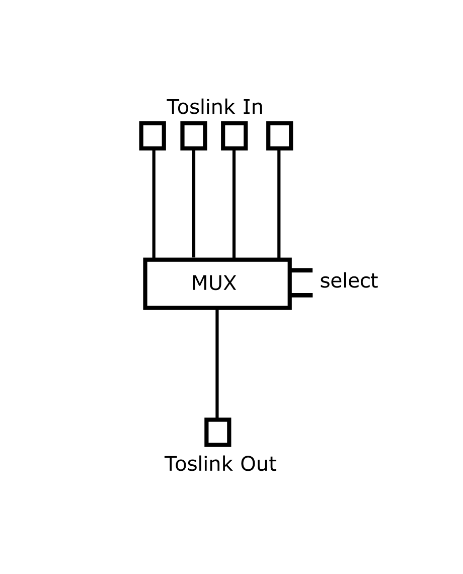

Hi, ich plane einen ganz primitiven S/PDIF Switch zu bauen. 4 Eingangssignale auf ein Ausgangssignal. Dazu wollte ich im groben 4 Toslink Reciever über einen Multiplexer auf einen Toslink Transmitter legen. Im Anhang ist ein grober Schaltplan. Ist das so einfach möglich, oder bekomme ich da Probleme mit Jitter oder so was? Reciever: http://www.pollin.de/shop/dt/MTQxODQ1OTk-/Unterhaltungselektronik/Steckverbinder/Sonstiges/Toslink_Receiver_SHARP_GP1FA501RZ.html Transmitter: http://www.pollin.de/shop/dt/MDk5NzQ1OTk-/Bauelemente_Bauteile/Aktive_Bauelemente/Optoelektronik/Toslink_Transmitter_JT_OC_0808T_008.html Gruss Sebastian
Sowas habe ich vor einiger Zeit auch mal zusammengebaut. Hatte Sender und Empfänger ebenfalls von Pollin, aber beide von Sharp. Die haben ein Praktisches Befestigungsloch ;-) Als Multiplexer habe ich einen Analogen Multiplexer aus der Grabbelkiste genommen. Musst ins Datenblatt gucken, ob der die entsprechenden Frequenzen schalten kann. Sonst ist das von optisch auf elektrisch gewandelte Signal recht einfach zu verarbeiten.
Sebro schrieb: > Dazu wollte ich im groben 4 Toslink Reciever über einen Multiplexer auf > einen Toslink Transmitter legen. Das geht ohne Probleme. Entweder nimmst Du einen integrierten Multiplexer (74LS251 oder 74HCT251) oder Du baust Dir die Funktion aus vier Oder-Gattern und einem Und-Gatter selbst zusammen. Es kann allerdings sein, dass Dein Receiver beim Umschalten der Signalquelle kurz knackst. Da er den Umschaltvorgang nicht selber steuert kann er seine Ausgänge erst muten, wenn das Signal schon weg bzw umgeschaltet ist. Bei dem internen Multiplexer wird erst gemutet, dann geschaltet, und nach Aufsynchronisieren der PLL der Ausgang wieder freigegeben.

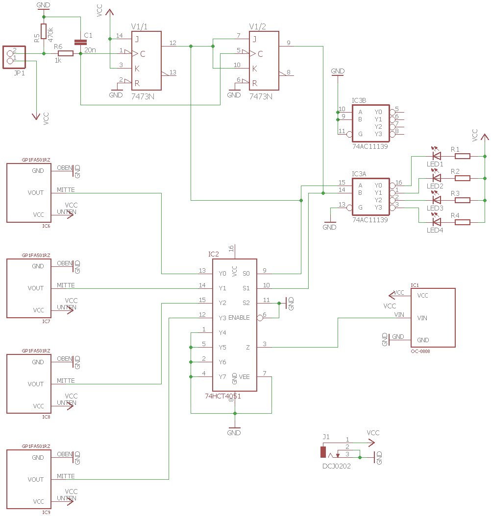

So, der Schaltplan steht. Ist alles recht basic, aber sollte seinen Zweck erfüllen. Das Umschalten geht über einen Taster, der an dem Counter aus zwei JK Flipflops aufgebaut ist angeschlossen ist. Über den Encoder leuchtet die entsprechende LED. Die ICs werden später alle 74 HCT... sein, konnte die aber bei Eagle nicht finden und die Pinbelegung sollte identisch sein. Fallen noch jemanden Fehler auf? Gruß Sebastian
Sebro schrieb: > Fallen noch jemanden Fehler auf? Logisch! Wie immer hier fehlen die ganzen 100nF Blocker an jedem IC und den Wandlern. Gruß Jobst
Ich habe noch jeden Toslink Sender/Empfänger ein kleines L für VCC spendiert. Ein Knacksen beim Umschalten habe ich bisher nicht gehört. Zum Umschalten habe ich nen kleinen AVR für IRMP eingebaut. Das sind nur wenige Bauteile + eine alte FB für den Bedienkomfort. :-)
Sebro schrieb: > So, > > der Schaltplan steht. als Zähler könnte man auch einen 4017 nehmen, die LED`s an die ersten 4 Ausgänge und ab dem 2. Ausgang auch an den Muxer. Am MUX dann Y0, Y1, Y2 und Y4 verwenden. Spart einen IC. Sascha
Moin, Sascha W. schrieb: > Spart einen IC. Alternativ kann man auch den Zaehler so lassen, aber die 4 LEDs+Vorwiderstaende jeweils zwischen die Ausgaenge/invertierenden Ausgaenge der beiden D-Flipflops haengen. Spart auch den '139 ein. Gruss WK
