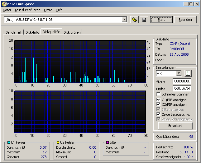

von mhh (Gast)
MaWin schrieb:
> Ähm...
> Bei dir, oder weil du zufällig gehört hast ?
Bei allen Leuten die vernünftige Rohlinge verwenden und von den
Billigsonderangeboten die Finger lassen.
MaWin schrieb:
> Viele CD Leser (Player, DVD-Player, PCs) haben erkennbar grössere
> Probleme mit selbstgebrannten CDs als mit Silberlingen, einfach weil der
> Kontrast schlechter ist. Ist dann die Optik verschmutzt, wird es noch
> schlimmer.
Du solltes die steinalten Player mal ersetzen.
MaWin schrieb:
> Passt man bei Rohlingen auf (SuperAZO statt Billigware) wird es etwas
> besser.
Seit die nur noch Made in India sind (von MBI) haben sie extrem an
Qualität verloren. Nimm FTI oder Restbestände TY. Mit TY Made by CMC
habe ich noch keine Erfahrung, bin aber keiner guten Hoffnung.
Zum Anhang:
FTI gebrannt Januar 2016, das Image ist von 2008.
