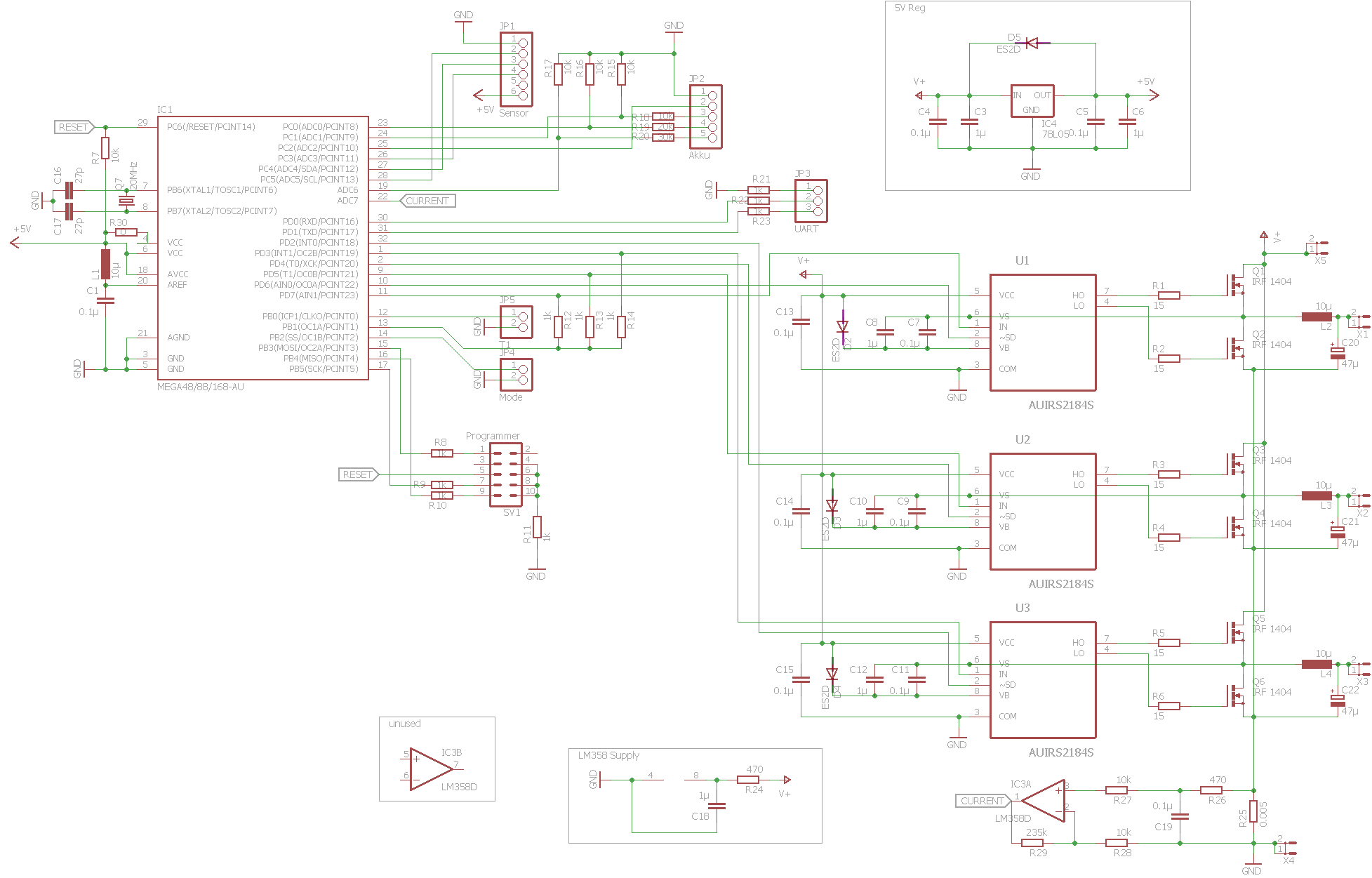

Also ich hab alles im While auskommentiert. Ergebnis: Der Kontroller
startet permanent neu, statt in der while schleife zu verharren. :'(
Lass ich ihn etwas Ausgeben, schafft er vor dem Absturz etwa 16 Zeichen.
Am Reset Pin hab ich mal mit dem Oszi gemessen und konnte nix sehen was
einen Restart rechtfertigen würde.
Schaltplan hab ich mal angehängt. Ich denke aber mal nicht, dass ich da
etwas total verkackt habe.
von Frickelfritze (Gast)
Martin W. schrieb:
> dass ich da etwas total verkackt habe.
Naja, total nicht aber bisschen schon.
Die Abblock-Cs an Vcc und Avcc fehlen. Was das in deinem Fall
ausmacht wage ich nicht zu beurteilen, aber gut ist das nicht.
Abblock-Cs müssen übrigens direkt am Controller sein.
... und dürfen nicht weggelassen werden bloss weil am
Spannungsregler schon welche sitzen .....

Martin W. schrieb:
> Leider stürzt er immer noch ab.
Aufbau zeigen ....
Die 27pF am Quarz kommen mir etwas hoch vor, könnte die
Betriebssicherheit beeinträchtigen. 18pF müssten reichen.
Ein 78L05 als Spannungsregler ..... ob der Strom ausreicht
um alles zu speisen .... ich weiss nicht was die IRS2184
an Strom ziehen ....
... und wieviel Oberspannung hast du auf der Primärseite
des Reglers?
> Aufbau zeigen ....
Der 78L05 versorgt ausschließelich die MCU.
> des Reglers?
12V. Die Frage hat das Problem gelöst. Von sowas hab ich noch nie
gehört, und es ist mir echt peinlich, das die Quasi 1.Frage jeder
Telefonhotline mein Problem löst. Auf die Frage hin, hab ich das
Netzteil einmal aus der Steckdose gezogen um nochmal auf die
Beschriftung zu gucken. 12V DC 800mA. Also eigentlich ok. Nach dem
wieder reinstecken ging alles.

Martin W. schrieb:
> Also eigentlich ok. Nach dem wieder reinstecken ging alles.
Vielleicht wird es dem 78L05 doch etwas ungemütlich wenn er
7 Volt verarbeiten und xx mA liefern muss.
Jup. Also gut anfassen kann man ihn nicht. Ich denke ich werde ihn
tatsächlich tauschen, zumal in der Endfassung 16,88V anliegen können
sollen.
Das sind dann 11,88V drop. Bei den erlaubten 100mA wären das dann schon
Rund 1,2 Watt. Andererseits darf das Ding laut Datenblatt 70°C heiß
werden.
L1 an AREF ist auch eher daneben, die würde eher an AVCC Sinn ergeben.
Wenn man die Versorgungsspannung als Referenz will setzt man einfach die
REFSn Bits in ADMUX passend.
Du hast vollkommen recht, da hab ich kacke gebaut! Wird natürlich
korrigiert.
