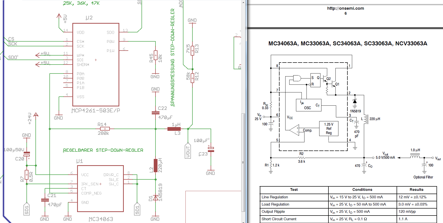

Hallo liebe Community,
Ich selbst bin eigentlich recht neu in der Mikroelektronik, habe mir
Anfang diesen Jahres selbst beigebracht mit EAGLE umzugehen,
Mikrocontroller zu programmieren und die wichtigsten Bauteile zu kennen.
Derzeit habe ich eine Schaltung mit der ich einen einstellbaren
Step-Down-Regler im Betrieb verstellen möchte. Dazu möchte ich das
Widerstandsverhältnis, welche die Ausgangsspannung errechnet, mittels
Digitalpotentiometer verstellen.
Ziel ist, mittels Mikrocontroller (PIC18F45K50) die Spannung am Ausgang
des Step-Down-Reglers zu messen und wenn ich dann zb. 16V haben möchte,
sollen sich die Widerstände am Digitalpoti (MCP4621) solange verstellen
bis etwa 16V anliegen. Kommuniziert wird mittels SPI Bus. Möchte einfach
eine einstellbare variable Spannung ausgeben können.
Nun gut, das Digitalpoti verstellt sich wie gewünscht, allerdings wird
der Step-Down-Regler gleich zu beginn sehr sehr heiß und die
Ausgangsspannung lässt sich nur zwischen 0 und etwa 6V verstellen.
Ist die Schaltung überhaupt so möglich? Finde meinen Fehler nicht.
Vielen Dank im Voraus.

Die Schaltung kann nicht funktionieren, dein Digitalpoti kann an den
Poti-Anschlüssen nur 5V ab (ab 5.5V fliesst immer mehr Strom über
Eingangsschiutzdioden ab, daher kommst du auf nicht mehr als 6V), keine
16V.
Aber selbst wenn du Digitalpotis verwenden würdest, die mehr abkönnen,
wie MAX5436, wäre die Schaltung unsinnig.
Du brauchst nicht 2 veränderbare Widerstände.
Ausgangsspannung
 Widerstand1
      +--- Feedbackleitung
 Widerstand2
    Masse
Es reicht, wenn einer davon verstellbar ist.
Machst du Widerstand2 verstellbar, sieht der höchstens 1.2V. Da geht
also dein vorhandene Poti. Allerdings kann man nicht den ganzen
Spannungsbereich (von 1.2V bis Eingangsspannung-2V) einstellen, sondern
z.B. wenn Widerstand1 50k hat nur von 2.4V bis Eingangsspannung-2V.
Macht man Widerstand1 verstellbar, kann man von 1.2V bis
Eingangsspannung-2V einstellen, aber das Digitalpoti muss diese hohe
Spannung auch aushalten.
Will man mit dem Digitalpoti, das nur 5V aushält, von 1.2V bis 25V
eintellen können, muss man es so bauen:
Ausgangsspannung
     309k
      |              +5V
 Digitalpoti--+   +---(--205k--+
      |           |  |  >------+-- Feedbackleitung
     18k          +--|-/
      |           |     LM358
      |          12k
    Masse       Masse

Im Datenblatt steht:
|Vout|    = 1.25 * [1 +(R2/R1)]
Also müsste R1 verstellbar sein und R2 fix.
Dann hänge ich noch einen Widerstand zum Poti dazu um eben wirklich
nicht über die 33V kommen zu können.
Habe ein Bild angehängt. Rechts das Datenblatt mit R1 und R2 ersichtlich
und links mein Schaltplan.
R1 ist dort das Digitalpoti mit Poti 0, also P0A und P0W mit einem 10k
in Serie. Was dann mit dem niedrigsten Wert des Digitalpotis (255
Schritte bei 50k Rmax sind 0,2k) etwa 35V Vout ergeben sollte. R2 ist
dort R14 mit eben den vorgeschlagenen 280k.
Sollte also alles passen oder?

von Thomas E. (picalic)
Nokord A. schrieb:
>> braucht man doch nicht, die meisten FB Spannungen liegen um 1V, also
>> oberer Teiler festes R unterer Teiler digital Poti als R beschaltet
>> nicht als Teiler!
> Ich versteh den Satz nicht ganz, könntest du mir es eventuell
> aufzeichnen?
Wieso? Ist doch genau so, wie Du es jetzt umgesetzt hast (R1 = unterer
Widerstand im Spannungsteiler, R2=oberer).
Das sagt die Formel nicht aus.
Das ist ok (34.8V).

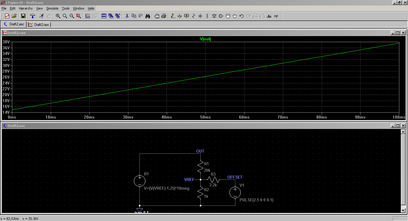

> Abgesehen davon würde ich das Ganze anders lösen und statt dem
> Digitalpoti über eine passende Widerstandsschaltung einfach einen
> Spannungs-Offset in den Feedback-Pin einspeisen (z.B. vom DAC des µCs,
> alternativ: PWM, natürlich Tiefpass-gefiltert).
Ich fände das auch die wesentlich sympatischere Idee. Wobei PWM dann
schon sehr wenig Restwelligkeit haben müsste. Lieber richtigen DAC. (Im
Beispiel oben 0-2.5V)
