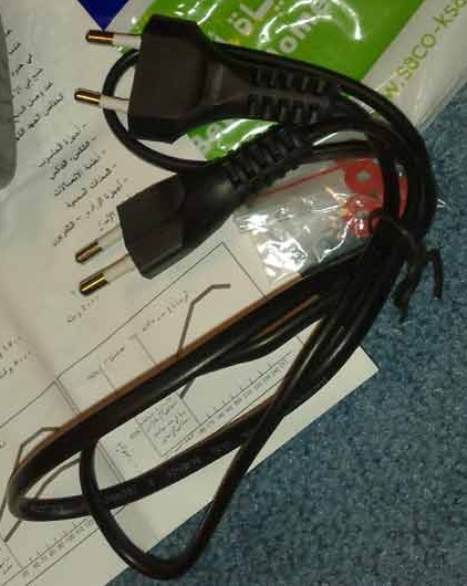

von HildeK (Gast)
Nein, das sind beides Weibchen. Man kann ja auch keine Schuko-Kupplung
vom Verlängerungskabel in eine Steckdose stecken ...
Du müsstest als Stecker den hier nehmen:
https://www.conrad.de/de/netz-steckverbinder-stecker-gerade-gesamtpolzahl-2-pe-16-a-schwarz-neutrik-powercon-1-st-1193450.html
ODER als Buchse dieses Teil:
https://www.conrad.de/de/netz-steckverbinder-stecker-einbau-vertikal-gesamtpolzahl-2-pe-16-a-schwarz-neutrik-nac3mpx-1-st-749515.html
Nur ein ...M... Teil und ein ...F... Teil passen gut zusammen :-).

von Harald W. (wilhelms)
HildeK schrieb im Beitrag #4704255
Mit zwei Stricknadeln geht das immer. :-)
Alternativ obiges Kabel
