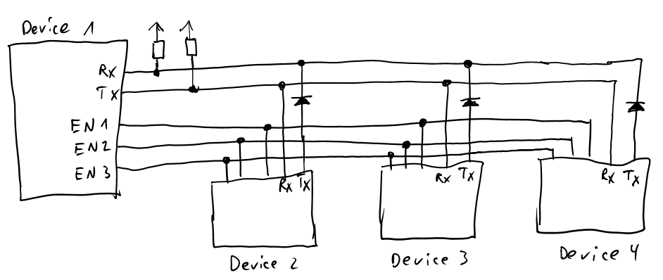

Hallo zusammen, ich habe eine Frage, ob meine Schaltung so funktionieren würde wie ich mir das denke, oder ob ich was nicht bedacht habe. Ich habe 5 Leitungen für Daten zur Verfügung und möchte 3 Slaves ansprechen. SPI fällt raus, da ich mit den 5 Leitungen nicht hinkomme, aber für Rx/Tx und 3 Chip-Enables würde es reichen (alle haben das gleiche GND-Potential). Das Device 1 würde über Tx an alle senden und immer nur ein Enable-Signal auf Low legen. Die Devices 2, 3 und 4 wissen welches Enable Signal für sie ist, auch wenn sie die anderen belauschen, da alle parallelgeschaltet sind. Das heißt bei einem Byte von Device 1 würden bei allen Slaves der IRQ_handler ausgelöst werden und in diesem würde ich prüfen ob die Enable-Leitung für den jeweilige Slave auf low ist. Nur dieser Slave würde mit einem Byte antworten, die anderen halten den Mund. Würde das so funktionieren?
Demo schrieb: > Ich habe 5 Leitungen für Daten zur Verfügung und möchte 3 Slaves > ansprechen. SPI fällt raus, da ich mit den 5 Leitungen nicht hinkomme, > aber für Rx/Tx und 3 Chip-Enables würde es reichen (alle haben das > gleiche GND-Potential). Mit einem 3-zu-8 Dekoder Chip (für die Chip Selects) würde es genau ausreichen. Die gibt es auch als active Low. UART TX kann man nicht direkt kurzschließen, außer alle Chips unterstützen eine "Open Drain" Pin Konfiguration. Dann begrenzt der Widerstand übrigens die Baudrate.
Jim M. schrieb: > UART TX kann man nicht direkt kurzschließen, außer alle Chips > unterstützen eine "Open Drain" Pin Konfiguration. Dann begrenzt der > Widerstand übrigens die Baudrate. Man könnte sie mit jeweils einer Diode entkoppeln ("wired AND"). Wenn man aber sowie so Adressleitungen hat, könnte man die TX-Leitungen auch darüber multiplexen (wie Jim Meba schon ansprach).
Wie würde das dann aussehen mit dem Decoder? Hab einen rausgesucht, aber wie es scheint braucht der 6 Leitungen A, B, C und G1, /G2A, /G2B. http://www.ti.com/lit/ds/symlink/74ac11138.pdf

Wired and so richtig? :-) Input high level voltage ist 1,85V, also würde eine normale Diode mit Vdrop 0,7 passen, da Vcc 3,3V sind. Wirkt sich das negativ auf die Geschwindigkeit aus?
Nein, die RX schaltest du alle zusammen und die Dioden
drehst du um. Wired-Or.
Hast du ja schon gemacht;) Pullup kannst du da weglassen.
Demo schrieb: > Wirkt sich das negativ auf die Geschwindigkeit aus? Die Geschwindigkeit wird vom jeweiligen Sender festgelegt. Durch den Pull-Up mit dem Wired-OR sind die steigenden Flanken deutlich langsamer als die fallenden, jedenfalls wenn du die Dioden richtig rum einbaust. Ob die Flankensteilheit für die Geschwindigkeit reicht, hängt von der Geschwindigkeit und der Leitungskapazität zwischen Dioden und RX-Master ab.
Die Dioden müssen anders herum gedreht sein. Als Pull-Up empfehle ich 1 bis 2,2k Ohm. Damit laufen 115200 Baud einwandfrei (vielleicht auch mehr).
Wenn ich die Dioden umdrehe, kann der Tx der Slaves doch nichts senden, oder? Leitungslänge wären ca. 10, 20 und 30cm für den letzten Slave und den UART würde ich gerne so schnell wie möglich betreiben, am liebsten mit 115,2k, wenns funktioniert. Würde mir die Flanken dann unterm Oszi anschauen dann runterdrehen, bis alles sauber übertragen wird.
>Wenn ich die Dioden umdrehe, kann der Tx der Slaves doch nichts senden, >oder? Doch, natürlich kann er das. Den Highpegel (Ruhezustand vom UART) macht der Pullup und der Lowpegel (über die Diode) kommt dann vom TX. Das geht schon so. Wenn du dir noch ein etwas besseres Protokoll ausdenkst in dem der Empänger ausgewählt wird kannst du dir sogar noch die Enable Leitungen sparen.
Dann würde ich es mal so aufbauen und mal schauen was für Geschwindigkeiten möglich sind. Danke für die Hilfe! :)

Warum nimmst du keine RS485 Treiber. RS485 ermöglicht genau das was du dort gerade bastelst.
Warum kein Multiprocessor mode? Also Uart mit 9bit und das neunte bit bestimmt ob es sich um Daten oder eine Adresse handelt. Je nach MCU wird die Adresse sogar automatisch erkannt. Nachteil wäre, dass es mehr Bandbreite benötigt. Dafür kommst du aber mit nur 2 Leitungen aus.

Robin E. schrieb: > Warum kein Multiprocessor mode? Also Uart mit 9bit und das neunte bit > bestimmt ob es sich um Daten oder eine Adresse handelt. Je nach MCU wird > die Adresse sogar automatisch erkannt. Nachteil wäre, dass es mehr > Bandbreite benötigt. Dafür kommst du aber mit nur 2 Leitungen aus. Wie gesagt, die 5 Leitungen sind da, so oder so und mit enable ist es sicherer, da das ganze auch hot-plug-fähig sein soll. @Michael >Man kann auch mit SPI eine DasyChain bauen, SCK an alle 3, MOSI an MISO >des nächsten und vom letzten wieder zum Master. Muß man eben ein paar >Byte mehr durchschieben, dafür ist es schneller. >Sind dann 5 Leitungen SCK, MOSI, MISO, /CS, GND. Daisy chaining ist bekannt, aber nicht möglich, da die Slaves parallel an durchgezogenen Leitungen liegen. Da ist auch nichts mit Leitungen umlegen. Die 5 sind starr und die Slaves werden aufgedrückt.
Demo schrieb: > Daisy chaining ist bekannt, aber nicht möglich, da die Slaves parallel > an durchgezogenen Leitungen liegen. Da ist auch nichts mit Leitungen > umlegen. Die 5 sind starr und die Slaves werden aufgedrückt. Spräche aber das nicht grade für RS485(oder I2C)? Da brauchste, wenn ich das recht in Erinnerung habe, nur 4 Leitungen (bzw. 3), du hättest also eine Leitung frei (bzw. 2). Und mit RS485 (I2C) könnest du später auch mal problemlos das System von 3 auf z.B. 5 Slaves erweitern.
