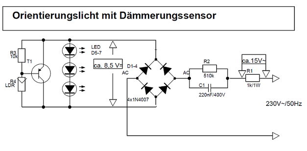

wollte einmal testen, ob die Orientierungslampe am Tag, wenn sie nicht
leuchtet, auch tatsächlich "Strom" spart.
Jetzt muss ich leider feststellen, dass sie im "Tagbetrieb" - also ohne
Lichtabgabe - sogar ca. 1 mA mehr Strom zieht, als wenn die LEDs
leuchten.
Der Dauerstrom beläuft sich auf etwa 15 mA.
Habe mal das Schaltbild untersucht und stelle fest, dass "tagsüber" der
Transistor die LEDs "kurzschliesst" und somit quasi "ausschaltet", dabei
aber natürlich Strom zieht.
Dann kann man ja die LEDs immer leuchten lassen.
Einen dem Kunden sugerrierten "Energiespareffekt" durch
"Quasi-Abschaltung" der LEDs kann ich hierbei nirgends entdecken.
Würde ich jetzt die Schaltung so abändern, dass die LEDs zum Beispiel im
Kollektorkreis des Transistors lägen, bekäme ich Probleme mit dem
"Kondensator"-Netzteil, weil die Spannung dann wohl im unbelasteten bzw.
schwach belasteten Zustand höher ging (-bis auf maximal Netzspannung-).
Das hiesse wiederum, dass dann eine Stabilisierungsschaltung eingefügt
werden müsste, die ihrerseits wieder Strom zieht.
Im jetzigen Originalzustand des Orientierungslichtes mit
Dämmerungssensor
werden nur die LEDs geschont aber kein "Strom" gespart.

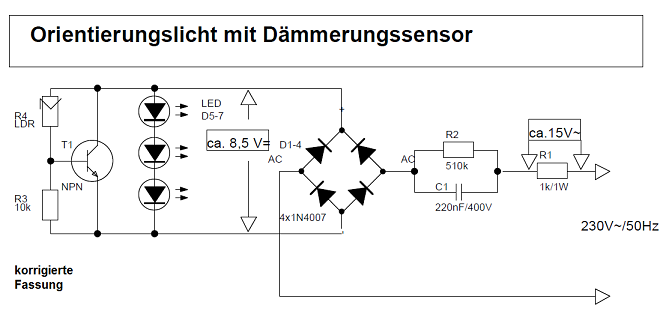

von Axel S. (a-za-z0-9)
Matthias S. schrieb:
> Lothar schrieb:
>> Es ist also die Frage, ob es tatsächlich so ist, dass bei abgeschalteten
>> LEDs die Energieentnahme aus dem Netz höher ist.
> Naja, wenn ich ganz blöd die LEDs kurzschliesse, wird das sicher keine
> Energie sparen, denn die landet dann im kurzschliessenden Transistor.
Blödsinn. Wieviel Spannung fällt am durchgeschalteten Transistor ab und
wieviel an den drei in Reihe geschalteten LED? Selbst wenn wir mal als
gegeben annehmen, daß sich der Strom von 15mA auf 16mA erhöht, fällt am
Transistor weniger Leistung an. Zumindest wenn er voll durchschaltet.
Wenn man etwas an der Schaltung kritisieren möchte, dann die fehlende
harte Schaltschwelle.

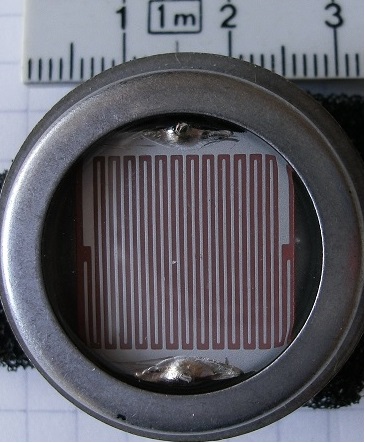

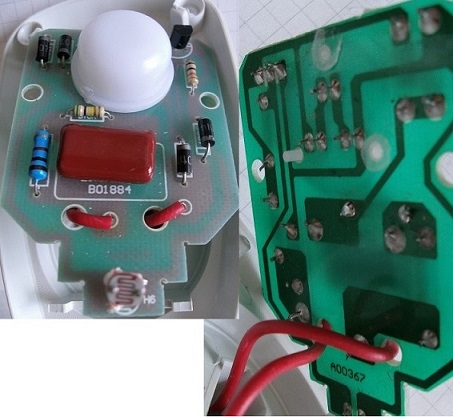

von Karl B. (gustav)
Die oder so eine ähnliche ist's wohl,
bitte einem Moment Geduld bis zum Vorliegen des Ergebnisses der "nicht
zerstörungsfreien Materialprüfung".
Diese Lampe nervt allein schon durch unkontrolliertes Geflackere.
(Da ist die andere schon besser.)

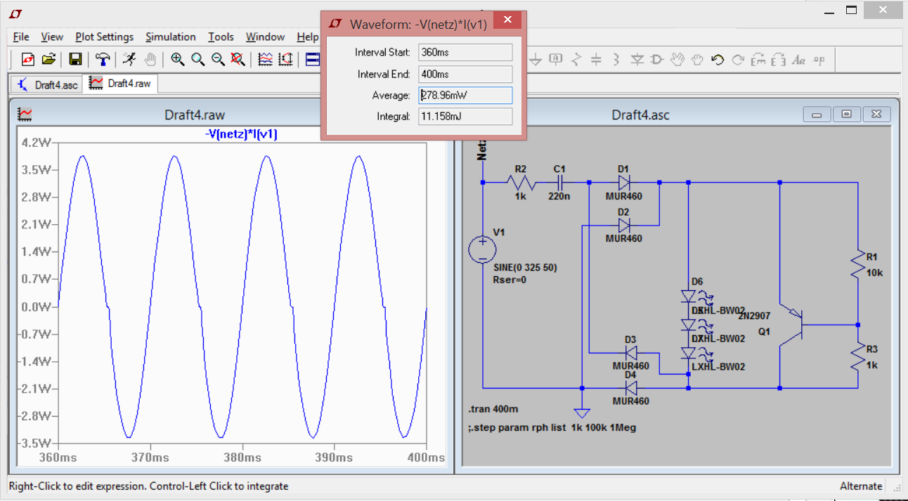

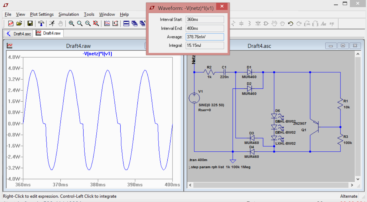

von Elektrofan (Gast)
Die Orientierungslampe von oben benötigt natürlich weniger Leistung,
wenn der Transistor links durchgeschaltet ist.
Weil am Transistor, ist er ganz durchgesteuert, nur ca. 0,7 V abfallen,
statt der 8,5 V an den 3 LED.
Diese "Einsparung" beträgt daher satte ca. 7,8 V * 15 mA = 0,12 W ...
(Der 1k-Widerstand rechts "verbrät" ca. zweimal soviel, immer.)
Karl B. schrieb u.a.:
> "...die Anschlussnutzung hat zur Voraussetzung, dass der
> Gebrauch der Elektrizität mit einem Verschiebungsfaktor
> zwischen cos Phi = 0,9 kapazitiv und 0,9 induktiv
> erfolgt..."
Dies trifft natürlich auf ein Kondensatornetzteil allein nie zu.
Im Normalfall hängen aber noch andere Verbraucher am
Niederspannungsnetz.
Z.B. die Spannungsspule eines Ferraris-Zählers (deren Verbrauch aber
nicht mitgezählt wird). -
Durch das Kondensatornetzteil wird der Leistungsfaktor ggf. besser!

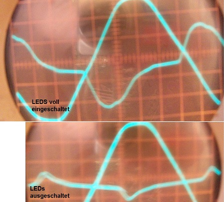

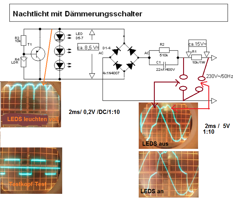

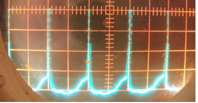

Karl B. schrieb:
> (Muss mal gucken, wie sich die Phasenverschiebungen bei obiger Schaltung
> tatsächlich ausmachen.)
Tja,
also ich bemerke nur einen verschwindend geringen
Phasenverschiebungsunterschied zwischen LEDs voll eingeschaltet und LEDs
ganz aus, bzw. Transistor gesperrt oder leitend.
Interessant ist noch der Spannungsverlauf an den Leuchtdioden. In
Dunkelstellung ist's tatsächlich fast Null Volt, konnte dann nicht mehr
triggern.
Es gibt einen sehr gleitenden, (fast flackerfreien) Übergang dazwischen.
Bei Vollbeleuchtung die ca. 8,5 Volt und die "Peaks".
Viel Spass noch.
(Also, die Schaltung gefällt mir immer besser. Im Vergleich zu
anderen... und das Ganze für nur 3,99 Euro)
ciao
gustav
P.S.: Der Verstärkungsfaktor ist für beide Kanäle natürlich
unterschiedlich, die 5V beziehen sich auf den "schönen" Sinus.

> ... also ich bemerke nur einen verschwindend geringen
Muss ja so sein, grob gerechnet (Formfaktor etc. aussen vorgelassen)
erhält man ca.:
Die gesamte bezogene Scheinleistung beträgt:
S= 230V * 15 mA = 3,5VA
Die Wirkleistung ist ein Zehntel davon bzw. noch weniger:
Dunkel: P=   0,13W     +   0,22W = 0,35W
             3 LED          R1
Hell:   P=  0,8V*15mA  +   0,22W = 0,23W
            Transistor      R1
Bei reinem Sinus wären das:
Dunkel: cos φ = 0,35W/3,5VA => φ= 84°
Hell:   cos φ = 0,23W/3,5VA => φ= 86°
es ist tatsächlich ein NF-Kleinleistungstransistor S9014C331 (mit
Vertauschung von Pin E und C) verbaut. Das Schaltbild muss dahingehend
noch korrigiert werden - also entgegen der gezeigten Schaltung ein NPN.
siehe auch hier:
Beitrag "vergleichstypen für S9012 und S9014"
Bin dabei, die Schaltung zu modifizieren, mir einen passenden Transistor
rauszusuchen (der BF259 in der Bastelkiste hat aber zu wenig Hfe), dann
sehen, dass der Basis-Spannungsteiler richtig dimensioniert wird. Die
"Peaks" auf der VLED-Seite sollten auch noch weg. (Kommen von den
1N4007-ist ja rein garnichts an Siebung/Entstörung drin.)
ciao correctamente
gustav
P.S.:Hatte mich gewundert, dass die Funktion genau verkehrt ist, das
heisst, wenn Licht auf den LDR fällt, leuchten LEDs, und umgekehrt, als
ich den BC308 (PNP) testweise eingelötet hatte. Die ganze Aktion
deswegen, weil ich  noch den leisen Verdacht hegte, dass es evtl. ein
Triac oder sowas sein könnte wegen der starken "Peaks".
Es ist "nur" das Pinout des Transistors: E und C vertauscht.
Sorry
Karl B. schrieb:
> Es ist "nur" das Pinout des Transistors: E und C vertauscht gewesen.
Ok, hier das korrigierte Schaltbild. (An der Funktion ändert sich im
Prinzip bislang nichts => Transistor "schließt kurz".)
Bleibe dran
zunächst vielen Dank für die zahlreichen Posts.
Hier noch ein Update.
Habe die Schaltung wie hier jetzt gezeigt abgeändert.
(Hatte nur einen BF257 in der Bastelkiste, der wird aber bedrohlich
warm.
Ok. Fahre ja in den "verbotenen" Bereich rein.
Nur wenn Taschenlampe direkt auf LDR, dann erlischt LED-Array
vollständig. Übergang sehr weich. Ist noch eine
Bauteiledimensionierungsfrage.)
Das Auffällige ist nun, dass tatsächlich der angezweifelte
"Stromspareffekt" bei Nichtleuchten der LEDs aufzutreten scheint.
Die Spannung Vb schwankt zwischen ca. 95V "an" und 150 V "aus", (damit
auch die Phasenverschiebung am Kond.)
bleib dran.
ciao
gustav
> Karl, passende Transistoren finden sich in jeder ESL Elektronik
> (Energiesparlampen), da sind paarweise Hochvolt Transistoren drin, die
> Netzspannung locker mitmachen.
Klasse Idee, die laufen dann im Übergang durch den analogen Betrieb und
werden warm - worüber Karl sich beklagte. Was warm wird, erzeugt
WIRKleistung, genau das, was man in der Anwendung nicht haben will.
Wenn ich das richtig überschlage, hat die gesamte Leuchte aus ca. 300 mW
und aktiv an 450 mW - da gibt das keine sinnvolle Optimierung.
Der Hauptverbraucher ist der 1 kOhm im Eingang - bei 16 mA erzeugt der
256 mW Wärme. Leider braucht man den, damit nicht bei mehrfachem
Schalten der Versorgung die LEDs durchbrennen. Der Ansatz muß sein,
diesen 1 k an eine andere Stelle im Stromkreis zu verlagern und kurz
nach dem Einschalten zu überbrücken.

An genau diesem Pfusch, zu kleiner Vorwiderstand, sind beim Kollegen
diverse China-Strahler von Pearl abgekackt, nachdem mehrfach geschaltet
wurde. Wirtschaftlich ging das gut aus, Pearl musste die Strahler aus
anderem Grund zurückrufen.

Man muss auch bedenken, dass ein sperrender Transistor im Lastkreis
nicht nur die nominelle Netzspannung aushalten muss sondern auch nicht
gleich beim ersten Netzspike durchschlagen sollte. Der 1kOhm heizt zwar
ein wenig, kommt aber mit kurzzeitiger Überspannung deutlich besser klar
als ein Transistor, der grade mal so die Netzamplitude erträgt.

von Peter D. (peda)
Manfred schrieb:
> Dein BF257 wird warm, Dein Umbau ist von der Wirkleistungsaufnahme her
> schlechter als das Original.
So ist es.
Die Wirkleistung an R1 sinkt leicht, aber R3 (220k) zieht an 150V schon
100mW mehr.
Manfred schrieb:
> Das ist genau der tolle Trick an dem Teil, dunkel weniger Wirkleistung,
> obwohl der Strom am Netz gleich bleibt.
bezogen auf die "Originalschaltung":
Den Oszillogrammen nach zu urteilen bleibt der Phasenwinkel zwischen
"LEDs ein" und "LEDs aus" bei ca. 90 Grad fast konstant.
Wenn sich etwas an der Wirkleistung ändern sollte, sollte man das am
Phasenwinkel doch merken?
Meine Überlegung:
Also, die Spannung am Kondensator läuft (nach dem Einschaltvorgang)
netzfrequenzsynchron mit dem für seinen Xc bestimmten "Umladestrom".
Rges = Rohmsch + XL + XC
Angenommen Rohmsch = 0 und XL = 0
Maximal können bei dieser Anordnung hier bei 0,22uF und 50 Hz ca. 15 mA
fließen, mehr nicht.
Es wird dann der Stromfluß alleine durch das XC bestimmt.
(Allerdings ist ein Phasenwinkel zwischen Spannung und Strom in Form von
(ca.) 90 Grad vorhanden.)
Ein Vor-Widerstand in Reihe mit dem Kondensator nimmt den Stromfluß
ebenfalls auf.
(Dieser beträgt immer noch ca. 15 mA.) Entsprechend dem Widerstandswert
fällt da dann Spannung ab.
Bei 1k sinds eben 15 V.
Mit dem Rest wird der "Verbraucher", hier die Leuchtdioden gespeist.
2 x 0,7 V an den Gleichrichterdioden plus 3 x ca. 2 V an den LEDs
ergibt: ca. 7,5 Volt.
Diese müssten dann nach Adam Riese mit 230 V - 15 V = 215V Spannung
laufen.
Die Spannung "bricht" aber bei Stromfluss auf den für die LEDs
"ungefährlichen" Wert zusammen, weil der Gesamtstrom im Wesentlichen
durch das XC des Konds. bestimmt wird.
(Bei Leerlauf würde sie wieder fast Netzspannung erreichen.)
Die Originalschaltung hält die Spannung an LEDs niedrig.
Der Transistor (LEDs aus) arbeitet quasi anstelle der LEDs als ohmscher
Verbraucher (Wirkleistung). Also ergibt sich kein wesentlicher
Unterschied im Stromfluß. Und kapazitiv bleibt es auch. Siehe
Oszillogramme.
Meine weitere Überlegung war nun, wie kann man den tatsächlich gezogenen
Strom, egal ob kapazitiv oder ohmsch
ändern?
Abgeänderte Schaltung:
Die durch Emitterschaltung des Transistors gespeisten LEDs würden immer
noch "ihre" Spannung begrenzen. Die Spannung geht aber im Übergang vom
leitenden zum Sperrzustand des Transistors - wie gesagt - auf so hohe
Werte, dass dieser in den Kennlinienbereich rutscht, den man keinesfalls
nehmen sollte. Auch zieht die steigende Ub den Transistor über den
Basispannungsteiler selbstverständlich "mit".
Überschlagsrechnung: (Bei Ub 95V)
IC = 15mA
R2 = 220 k => IB = 0,43 mA (LDR vernachlässigt)
B = ca. 35
UCE = 87 V
Ptot = (IC x UCE) = 1,3 Watt
Das war mir von vorne herein klar. Es ging hier zunächst nur um das
Experiment, ob es tatsächlich funktionieren würde, ohne dass es sofort
scheitert.
Es geht.
Jetzt schaue ich mal, wie es mit den Oszillogrammen aussieht.
Bleibe dran.
ciao
gustav
erst einmal vielen Dank für die zahlreichen Antworten!
Habe oszilloskopiert. Ergebnis:
Nicht die Phase wird verändert, sondern der Betrag.
Genauer: Oberes Oszillogramm zeigt die Spannungsverläufe am
Netzanschluss direkt (Kanal A) und am Vor-Widerstand 1k (Kanal B). Wobei
der Spannungsfall am Widerstand den Strom darstellen soll. Dieser hat ja
eine Phasenverschiebung von ca. 90 Grad. Daran ändert sich auch
wesentlich nichts, wenn jetzt der Transistor sperrt.
(Oszillogramm unten)
Aber: Dann nimmt - wie erwünscht - der Stromfluß ab, so dass der Betrag
der Spannung - sprich Strom - abnimmt.
Vorteiler 10V , 2ms Ablenke
OK.
Das nur in Kürze.
(Auf die anderen angeschnittenen Erläuterungen möchte ich dann später
noch eingehen.)
ciao
gustav

ist wie von Abdul vorgeschlagen eine Simu zu Hilfe zu nehmen.
Die angehängte Simu zeigt z.B., dass die LEDs erst dann dunkel werden
sollten, wenn praktisch die gesamte Spannung am Transistor abfällt (also
~320V Spitzenwert). Ein DC-Messgerät sollte dann den Mittelwert
325V*2/pi anzeigen (also 50V mehr, als du gemessen hast). Andererseits
ist der von dir verwendete BF257 auch nicht in der Lage, 300V zu sperren
- ich verstehe also immer noch nicht, wieso in deiner Schaltung mit
BF257 die LEDs bei gemessenen 150V dunkel wurden.

zur Ergänzung: eine Simu der Originalschaltung. Gezeigt sind der Verlauf
der Momentanleistung p(t) und im Popup-Fenster deren Mittelwert (d.h.
die Wirkleistung).

Hm, aber warum der Vorschlag von Karl die Transe als Längstransistor zu
benutzen, um die LEDs abzuschalten, nicht im Originaldesign verwendet
wurde, erschließt sich mir nicht. Würde nur einen billigen
Hochvolttransistor benötigen. Man könnte nun argumentieren, daß die LEDs
kurz überhöhten Saft bekommen wenn der Transistor eingeschaltet wird.
Aber das ist eher theoretisch, denn ein LDR ist immer recht langsam, so
daß der Spitzenstrom der durch den Kondensator sich ergibt, begrenzt
ist.
Also warum das umständliche Design??? So dumm sind doch selbst die
Chinesen nicht.

Wie sähe ein konkreter Schaltungsvorschlag dazu aus? Wie schafft man
insbesondere die harte Umschaltschwelle, die verhindert, dass man im
Zwischenbereich den Transistor verheizt? Im Vorschlag von Karl muss der
LDR seinen Widerstand um fast 2 Größenordnungen ändern, damit man von
"sauber durchgeschaltet" bis zu "sauber gesperrt" kommt, und im
Zwischenereich kann es dem Transistor ausgesprochen warm werden (wie er
ja auch selbst gemessen hat).
Die andere Frage bleibt weiterhin: worin soll der Vorteil liegen? Wenn
es um den Energiespareffekt geht: mit Karls Schaltung spart man sich im
Standby ~250mW am 1kOhm Vorwiderstand. Dafür verbrät man ~180mW am
220kOhm Basiswiderstand. Und man hat im aktiven Zustand höhere Verluste
(und ein Nachtlicht kann ja durchaus längere Zeit aktiv sein), und im
Zwischenbereich viel höhere Verluste im W-Bereich.
Die höhere Spannung im ausgeschalteten Zustand kriegt ja nicht nur der
Transistor zu sehen. Auch die Halbbrücke aus LDR und Widerstand. Die
Leiterplatte muß dann ebenfalls größere Kriechstrecken einhalten.
Die Sache mit der Schaltschwelle ist auch nicht mehr so einfach, denn
die Basis-Emitter Flußspannung des Transistors ist konstant. Die
Spannung über LDR und Widerstand aber nicht.
Der wichtigste Grund aber: der Chinese muß zwar die BOM zahlen, aber
nicht deine Stromrechnung. Das legt ganz klar die Prioritäten fest.

Übrigens: Den Aspekt Funkstörungen hatten wir noch nicht.
In dieser Original- Minimalbeschaltung sieht's auch da nicht so gut aus.
Siehe Oszillogramm.  Wundere mich garnicht, dass es im Radio daneben
knattert.  Das nur ganz unwichtig nebenbei.
ciao
gustav
P.S.: Polung war am Oszi verkehrt-

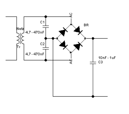

von batman (Gast)
Sind das nicht die Pulse, wegen denen man die Kondensatoren über die
Gleichrichterdioden lötet?
Ganz genau. Gut gesprochen.
Alles was nicht unbedingt zur Funktion des Teils notwendig ist, wurde
vom Hersteller fortgelassen. Auch die Entstörkonds.
(Wenn man mal genau hinguckt, sind die Dioden-"Spikes" noch nicht einmal
gleich - Bauteiletoleranzen.)
ciao
gustav
So gehts auch. (Man braucht nicht sklavisch 4 Stück Konds. zu
verwenden.)
nur zum Beispiel
ciao
gustav
ok, ok, ok.
Hatte die benötigte zusätzliche Steuerleistung des Transistors nicht
berücksichtigt.
Die Jahres-Energiebilanz sieht dann in etwa so aus:
Sommer -> spare mehr  Winter ->spare weniger
Den Transistor weglassen und LEDs direkt mit Big-LDR (siehe Bild!)
"schalten".
Grosses "Aber":
Halt!
Das Problem liegt in der Invertierung.
Brauche also einen
invertierenden LDR. (Sowas gibt es IMHO nicht - oder doch?)
Idee:
Statt Bipolartransistor vielleicht IRF. (IGBT)
OK.
Hole Teil wieder aus Sonder-Mülltonne - Basteln geht weiter.
ciao
gustav

von Harald W. (wilhelms)
> "schalten".
> Grosses "Aber":
> Halt!
> Brauche also einen
Ja, "früher" war alles besser. :-)
Beitrag "Re: Energiespareffekt vorgegaukelt"

Der LDR in der "Glimmlampen"-Lampe überbrückt dieselbige. Der
Vorwiderstand liegt bei 120 kOhm, also deutlich weniger Standby-Strom
als bei dem hier vorgestellten "Nachtlicht" mit LEDs.

Der Wichtigste Vorschlag dazu war: "mehr LEDs  in Reihe und
weniger Strom". Dann ist der Unterschied zwischen "Ein" und
"Aus" wesentlich grösser.

von Jobst Q. (joquis)
Michael U. schrieb:
> 1k ist eigentlich sinnlos groß dimensioniert, ein Sicherungswiderstand
> 150 Ohm täte es sehr wahrscheinlich auch, dann müßte man aber vermutlich
> bei den LEDs was gegen Spannungsspitzen usw. machen. Z-Diode knapp über
> der LED-Spannung wäre vielleicht möglich, war aber vermutlich zu teuer.
> 150 Ohm würden die Wirkleistung auf ca. 0,2W bei ein und ca. 0,05W bei
> aus ändern.
Der Transistor wirkt eigentlich auch als einstellbare Zenerdiode. Es
wäre nur noch ein Widerstand parallel zum Fotowiderstand nötig, um die
LEDs gegen Überspannung zu schützen. Der Transistor selbst müsste aber
auch robust genug dafür sein. Ein Kondensator oder Elko parallel zu den
LEDs würde auch die Spannungsspitzen reduzieren.
