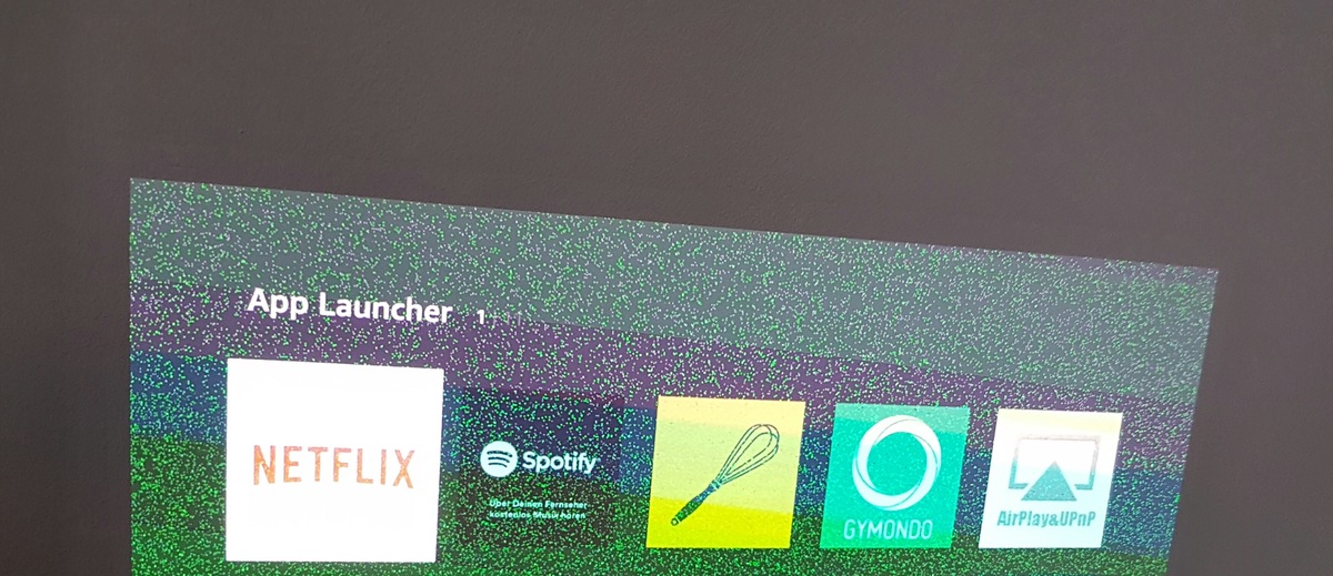

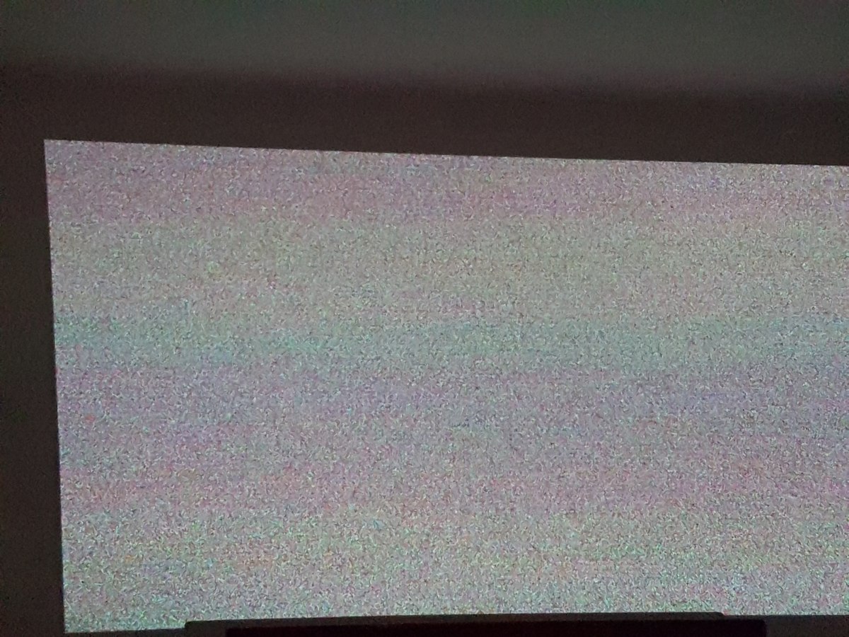

von Hannes D. (Firma: test) (trainer)
Ich habe ihn jetzt wieder probiert.
Zuerst hat er nur ein Weiß rauschendes Bild angezeigt, dann habe ich das
HDMI Kabel noch mal an und abgesteckt und dann funktionierte er wieder.
Tatsächlich auch wenn ich ihn am Tisch mit der Hand drehe schaltet er
sich ab und zeigt einen LED Blink code.
Nachdem ich auf die Werkseinstellung zurück gesetzt habe, hat er soweit
funktioniert.
Jetzt habe ich ihn komplett zerlegt und gereinigt und werde ihn mal
etwas länger testen.
Ich würde, um mir die teuren Kosten der Originallampe, den Beamer
mittels einer Xenon Leuchte oder mit einer Halogen-Metalldampflampe
betreiben wollen.
Des weitern habe ich gelesen, das man die Halogen Metalldampflampe auch
mit dem eingebauten EVG nutzen kann. Kann mir das jemand bestätigen?
Welche Variante würdet ihr mir empfehlen?
Da es sich um einen DLP Projektor handelt und die Lichtleistung von LEDs
nicht ausreichen, bin ich von dem Gedanken leider schon weg gekommen :(
Edit: Leider ist der weiße Schnee wieder da.
Er kommt direkt nachdem man das HDMI Kabel an steckt, baut er eine
Verbindung auf, zeigt kurz das Bild an blinkt und zeigt das weiße
Rauschen und versucht weiter neu ein Bild aufzubauen mit der selben
Reihenfolge.

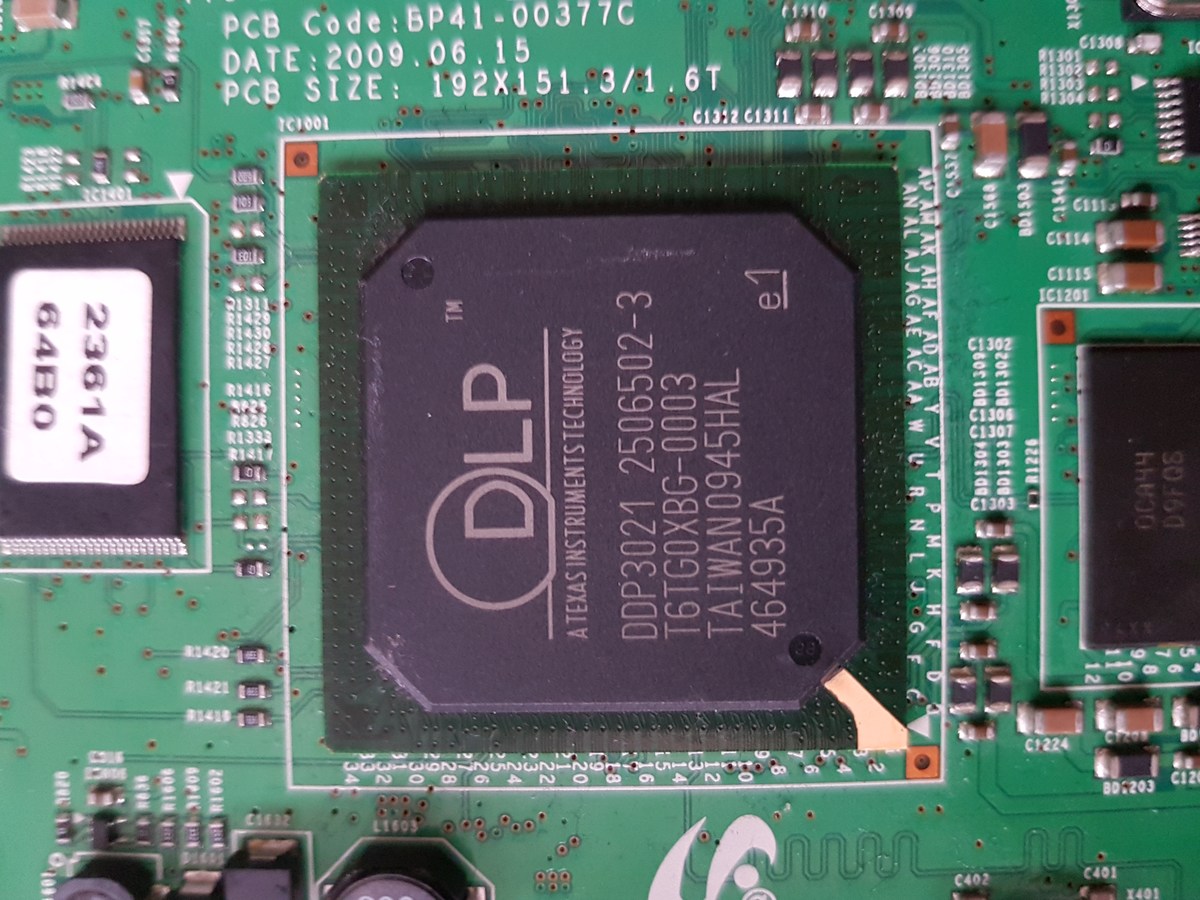

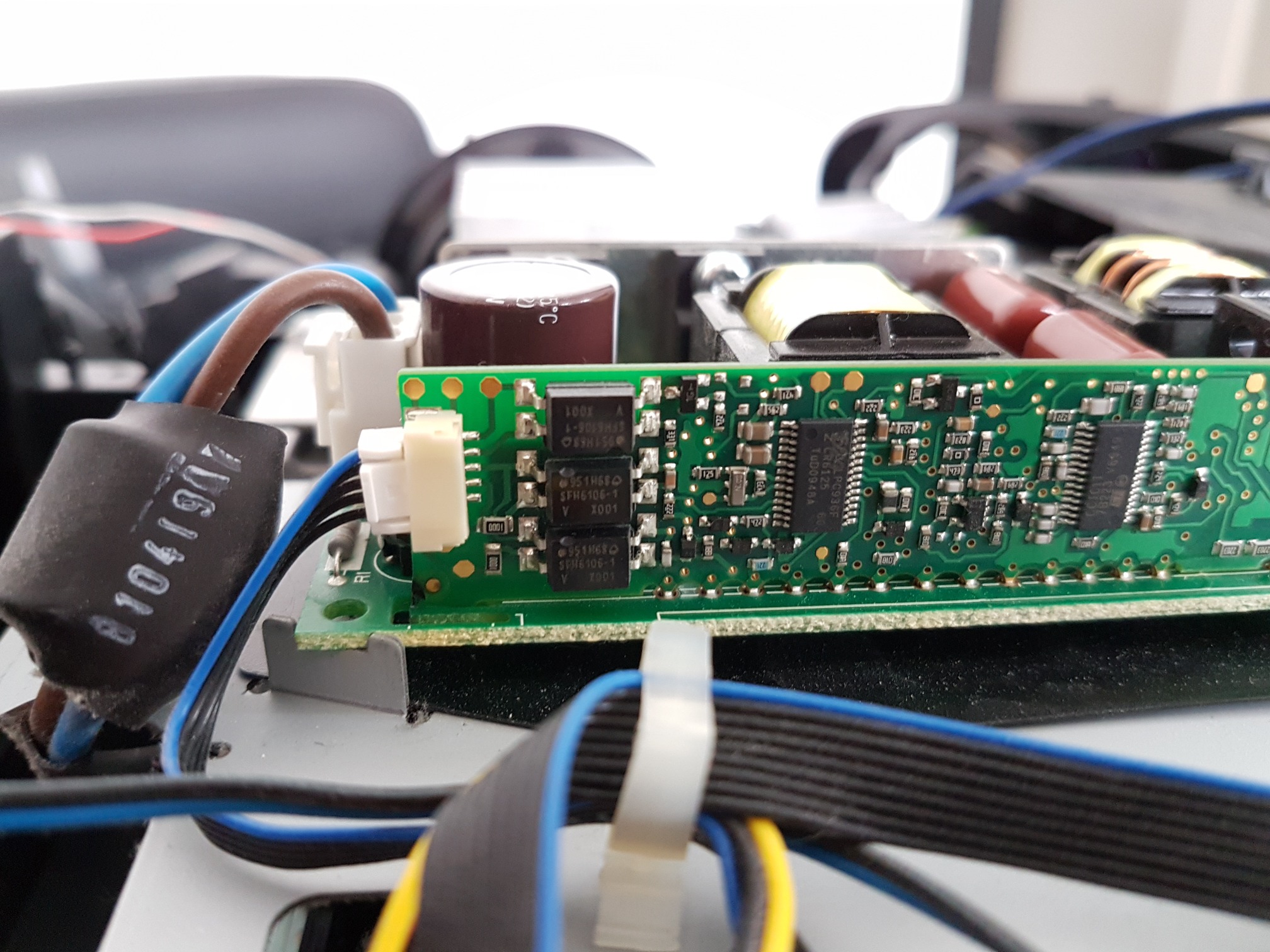

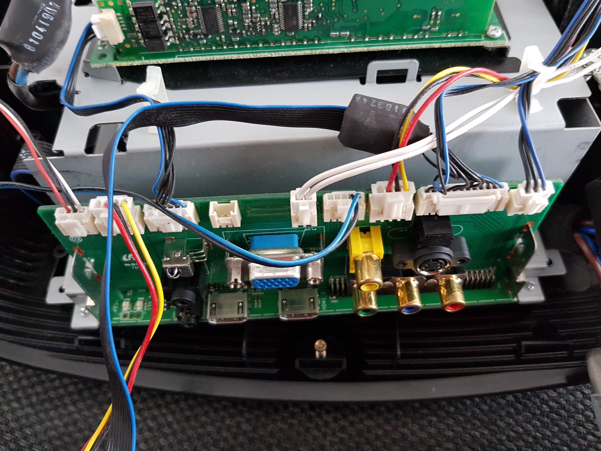

--> Wenn du ein Foto vom Gehäuse und den Innereien machen würdest, dann
könnte man weiter über thermische Problemzonen spekulieren. Da du aber
mit Informationen dieser Art sehr zurückhaltend bist, kann da auch kaum
eine Rückmeldung zu erfolgen.
Edith: Der Ursprungsposter hat auch hier seine Anfrage eingestellt, und
jemand anderes ein Foto von den Innereine veöffentlicht:
http://www.hifi-forum.de/viewthread-94-9137-35.html
Wegstaben V. schrieb:
> Hannes D. schrieb:
>> Hat keiner einen Tipp, woher solch ein Fehler sporadisch auftreten
>> könnte?
> Wurde doch schon genannt. Kalte Lötstelle, oder ungünstige Thermische
> Aufheizung durhc die andere Betriebslage, oder gar beides.
> Kältespray rein, und schauen wo der Fehler ist. Aber bitte nicht die
> Lampe ansprühen, die wirs es zerknallen.
> Lobenswert.
>> Kann es wirklich am Speicher liegen?
> eher nicht.
Danke

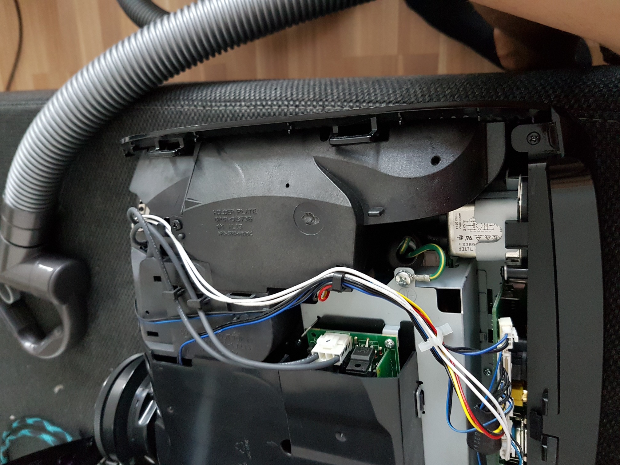

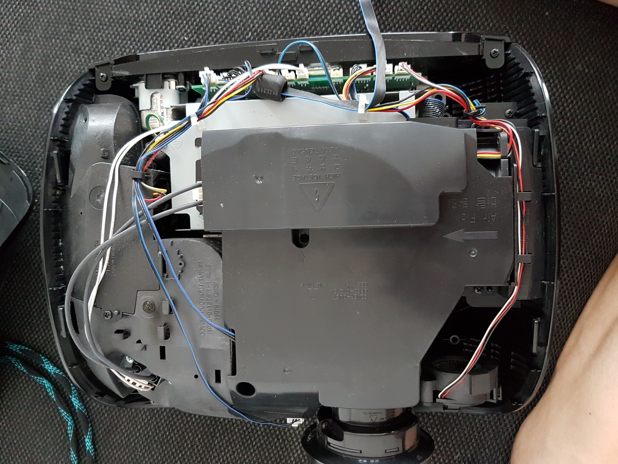

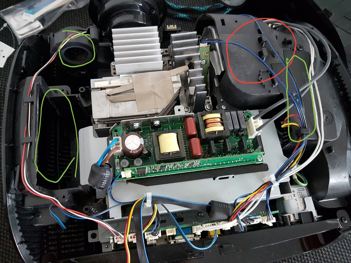

Ich habe leider aktuell kein kältespray um es so zu testen.
Ich habe teils beim zerlegen einiges mitdokumenotiert.
Der grünen Kreise stellen die Lüftung dar und der rote die Lampe.
Die Lampe sitzt eigentlich sehr isoliert?so das thermische Probleme kaum
direkt mit dem Mainboard zu tun haben sollte.
Des weiteren könnte ich am mainboard an einer Stelle die man ohne es
komplett zu zerlegen nicht erreichen kann einen Taster gefunden. Das kam
mir auch sehr komisch vor.
Falls noch weitere Fotos gebraucht werden, bitte Bescheid geben.

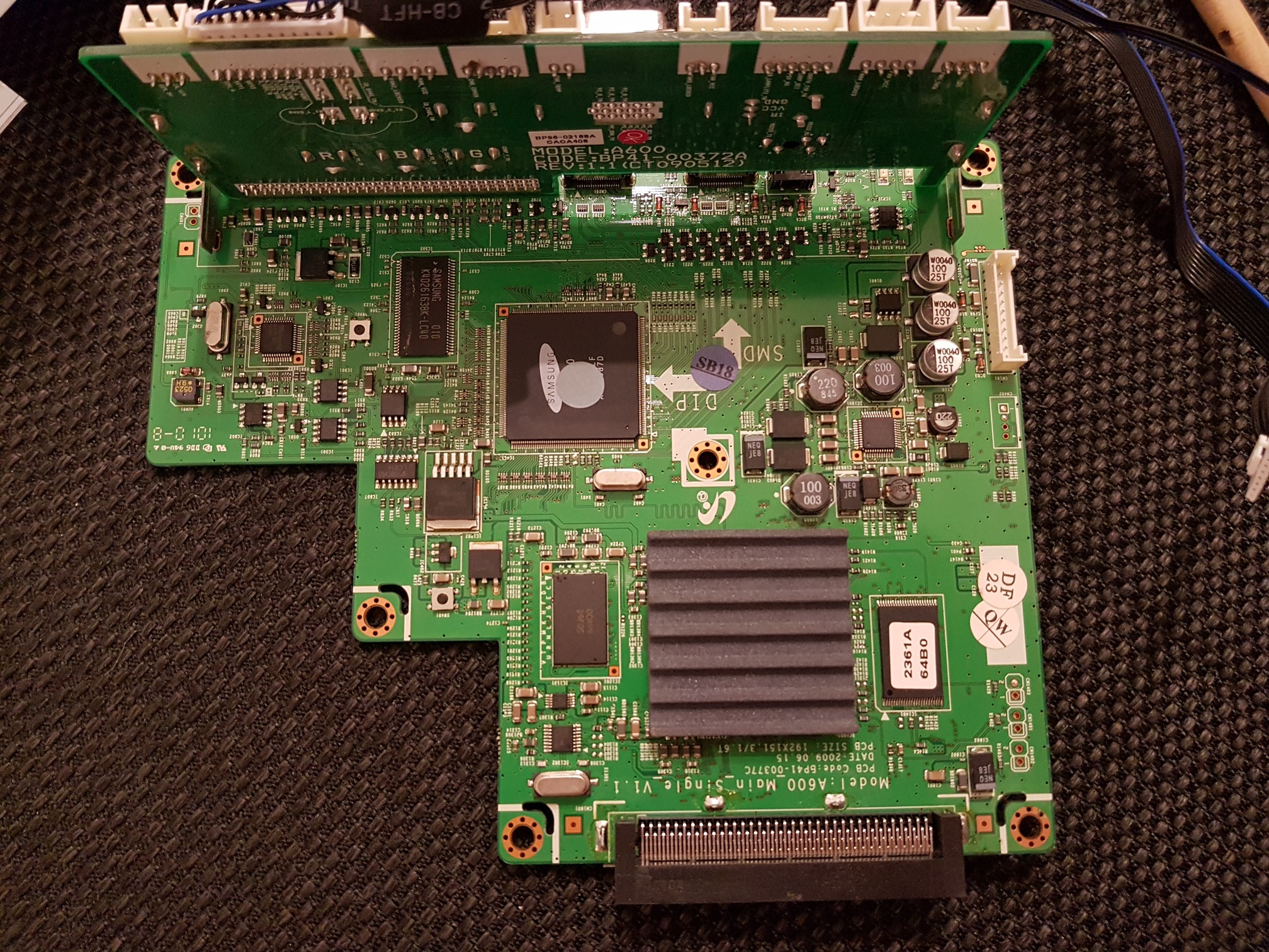

Wenn da unter dem Kühlkörper ein Chip in BGA Technik sitzt, richtet sich
der Verdacht darauf. Die Kerlchen werden öfter mal nach dem Lötbad zu
schnell abgekühlt und dann reissen die Lötbällchen, die den Chip mit der
Platine verbinden.
Ein klassisches Problem z.B. bei LG Fernsehern, die dann im Backofen
repariert werden:
http://zedic.com/lg-42dl550-fix-repair/
Hat bei meiner Glotze auch geholfen. Das Symptom, das der Beamer
kopfüber mehr spinnt als in Normalposition, spricht jedenfalls für
diesen Fehler.
Im Betrieb mal am Chip rumdrücken geht wohl nicht, weil man da nicht
rankommt?
> Platine verbinden.
> repariert werden:
> diesen Fehler.
> rankommt?
Genau diesen Verdacht hatte ich auch.
Da man Leider im Betrieb nicht dazu kommt kann ich es leider nicht
testen. Würde leider auch nicht mit einem Kältespray dazu kommen :(
Könnte man mittels eines Heißluftföhn direkt nur diese Stelle aufheizen,
um die andern Bauteile nicht zu beleidigen?
Der Kühlkörper wäre wohl auch Kontraproduktiv bei der Methode.
Weiß vielleicht auch jemand, warum auf dem Board ein SMD Taster montiert
ist, wenn man den nicht während des Betriebes erreichen kann?
Das ist wahr. Das Problem bei deinem Gerät ist, das es eben noch
funktioniert, wenn es steht. Das war bei meiner Glotze nicht der Fall
und deswegen hatte ich nichts zu verlieren, als ich das Board mit
Thermometer an der Platine in den Ofen stopfte.
Der Ofen wurde auf 210 Grad vorgeheizt und das Board 10min. reingelegt.
Nach etwa 8 min. war die Schmelztemperatur (205°C) erreicht. 2 min.
drauf und dann den Ofen aus und die Klappe leicht geöffnet, damit das
Board langsam abkühlen kann. Nicht bewegen!
Das hat bei mir super geklappt und der TV läuft seit etwa 2 Monaten ohne
Probleme. Ob du das Risiko eingehen willst, kannst nur du entscheiden.
Das einzige was sicher ist, der Beamer wird sicher nicht besser im Laufe
der Zeit.

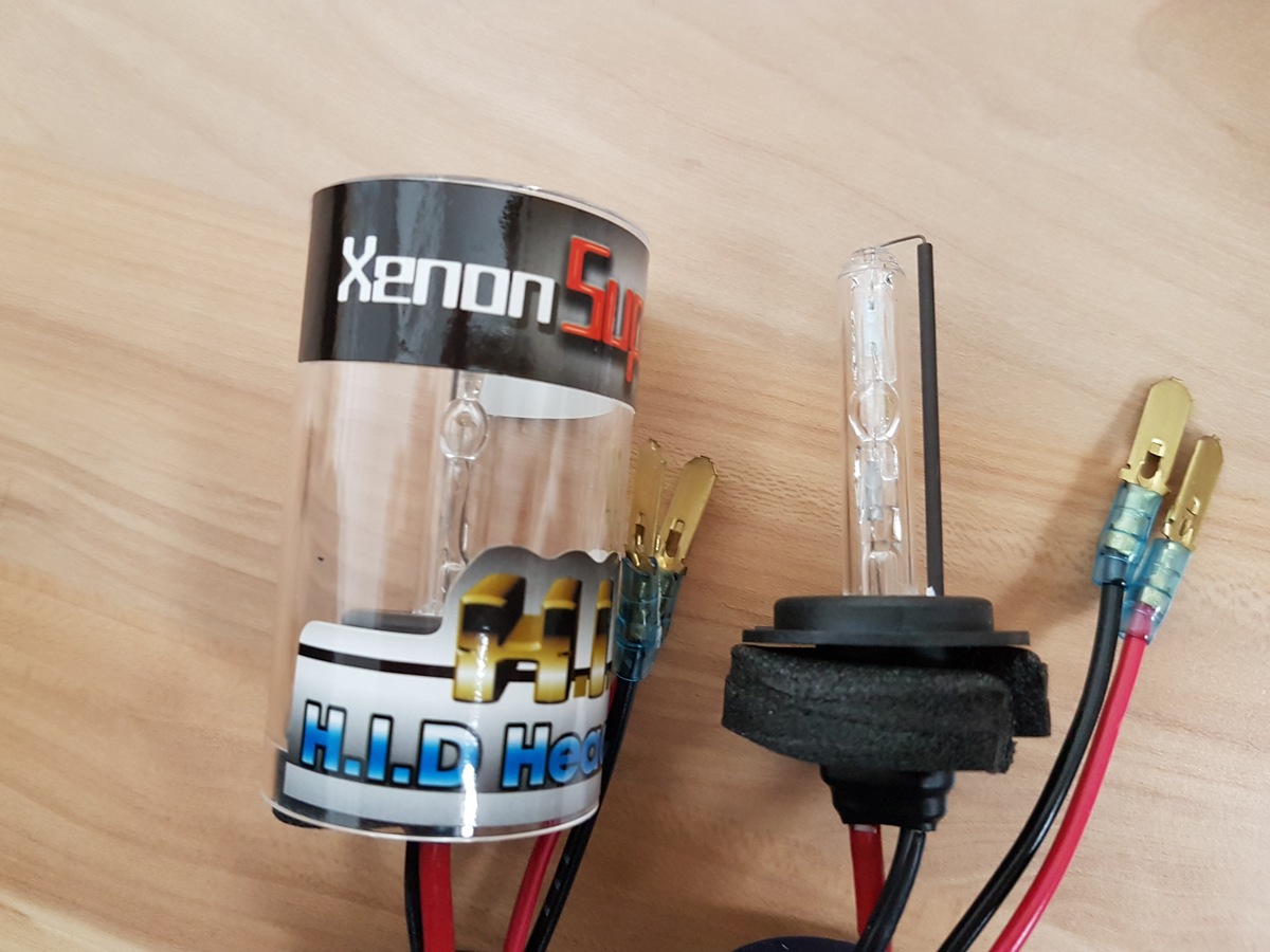

Ich habe jetzt eine Originale Lampe günstig erstehen können und habe
diese eingebaut.
Ich wollte noch fragen, da ich zwei Xenon Lampen zuhause habe nur leider
nicht weiß wie viel Watt diese haben, wollte ich fragen ob ich auch
mittels eine 55W oder 70W Vorschaltgerätes eine 30W Xenon Lampe
betreiben kann, oder wird diese den geist aufgeben? Bei einem zu
schwachen EVG wird es wohl überlastet und abbrennen, deswegen würde ich
ein stärkeres EVG kaufen um auf Nummer sicher zu gehen, sofern das
möglich ist.
Begreifst Du das nicht? Keiner wird Dir hier Hinweise geben, wie und ob
man eine Ultrahochdrucklampe mit falscher Leistungsklasse an ein
falsches Netzteil anschließt... Wenn Du unbedingt Glassplitter im Auge
haben möchtest - probier's selber aus.
Die Frage davor hat sich auf eine UHP Lampe bezogen, deswegen habe ich
eine weiter für eine Xenon Lampe gestellt, da ich eine besitze nur
leider steht weder auf der Verpackung noch auf dem Schutzglas oben
welche Leistung die Lampe hat.
Wie könnte man sonst feststellen welche Leistung die Lampe hat?
Ich möchte auch nicht unbedingt ein Stärkeres EVG für die Lampen nutzen
nur leider finde ich nicht heraus welche Leistung sie hat. Somit wollte
ich eine 50W EVG nutzen und wollte fragen ob es Probleme gibt eine 30W
Xenon Lampe damit zu betreiben.
Passt das EVG der Xenon Lampen auch nicht die Leistung an die Lampe an,
oder sind diese wieder so sensible abgestimmt dass es immer Probleme
geben könnte?
Ich frage ja vorher, damit ich keine Glassplitter herumliegen habe.
(Ich habe auch gelesen das manche original Lampen die zu lange betrieben
wurden Explodiert sind, also kann das Problem auch bei sachgemäßer
Ausführung hier und da statt finden)
Steht denn auf der Lampe eine Typenbezeichnung?
Vorschaltgeräte und Lampen sind auf einander abgestimmt. Punkt. Du
kannst eine 12V-Glühlampe auch nicht an 230V betreiben...
Hannes D. schrieb:
> Ich frage ja vorher
Ich fürchte, ohne Foto von Lampe und Vorschaltgerät kann Dir das hier
niemand beantworten. Wie gesagt, die Technik ist gefährlich bei
unsachgemäßer Handhabung...
Anbei habe ich das Foto von der Xenon Lampe hinzugefügt. Ein

Heute musste ich leider feststellen, dass der Beamer wieder das Weiße
Rauschen + Bildfehler + Bildaussetzer hat. Dieser Fehler liegt lediglich
über HDMI vor, wenn ich eine Quelle über den Komponenten Eingang
anschließe funktioniert er tadellos.
Woran könnte der HDMI Fehler liegen?
Kann es sein dass der Chip, der sich unter dem Kühlkörper befindet kalte
Lötstellen besitzt? Dieser Chip ist mittels BGA Technik angelötet.
Hoffe ihr könnt mir helfen
Edit: Leider kann man weder mit einem Kältespray noch mit einem Föhn
während des Betriebes den Chip aufheitzen bzw abkühlen. Er ist doch sehr
viel Metall abgedeckt.
besorg dir für 5 EUR ein Thermometer mik Kabel-Außenfühler, und klemme
den Außenfühler zwischen die Kühlkörper-Rippen. Dann hast du zumindest
eine Vorstellung vom Temperatur-Verlauf
Ich habe gerade gemessen und der Fehler tritt gleich nach dem
einschalten auf, somit bei 22°C.
Das Problem denke ich lag vielleicht daran, das es vorher sehr staubig
war und somit der kühlkörper nicht mehr gut durch die Lüftung gekühlt
wurde und sich somit dann eventuell eine kalte Lötstelle entwickelt hat.
Oder was meint ihr?
Könnte das Reflow des mit Kühlkörper besetzen chips helfen das HDMI
Problem zu beseitigen?
Davor müsste ich wohl den Kühlkörper entfernen, oder geht das auch mit
dem drauf geklebten Kühlkörper?
Ich frage deswegen, weil ich kaum Kühlpass (die Kleben) oder
Wärmeleitkleber zum kaufen um einen vernünftigen Preis finde.
Ich habe jetzt mal den Kühlkörper entfernt.
Ein Texas dlp chip befindet sich darunter.
Kann dieser wie befürchtet durch eine kalte Lötstelle den hdmi Fehler
verursachen??
Falls noch jemand das Problem haben sollte, sollte den HDMI Anschluss
und das HDMI Kabel genauer betrachten.
Bei mir war ein Pin der HDMI Buchse am Projektor verbogen und hat diesen
Fehler ausgelöst
