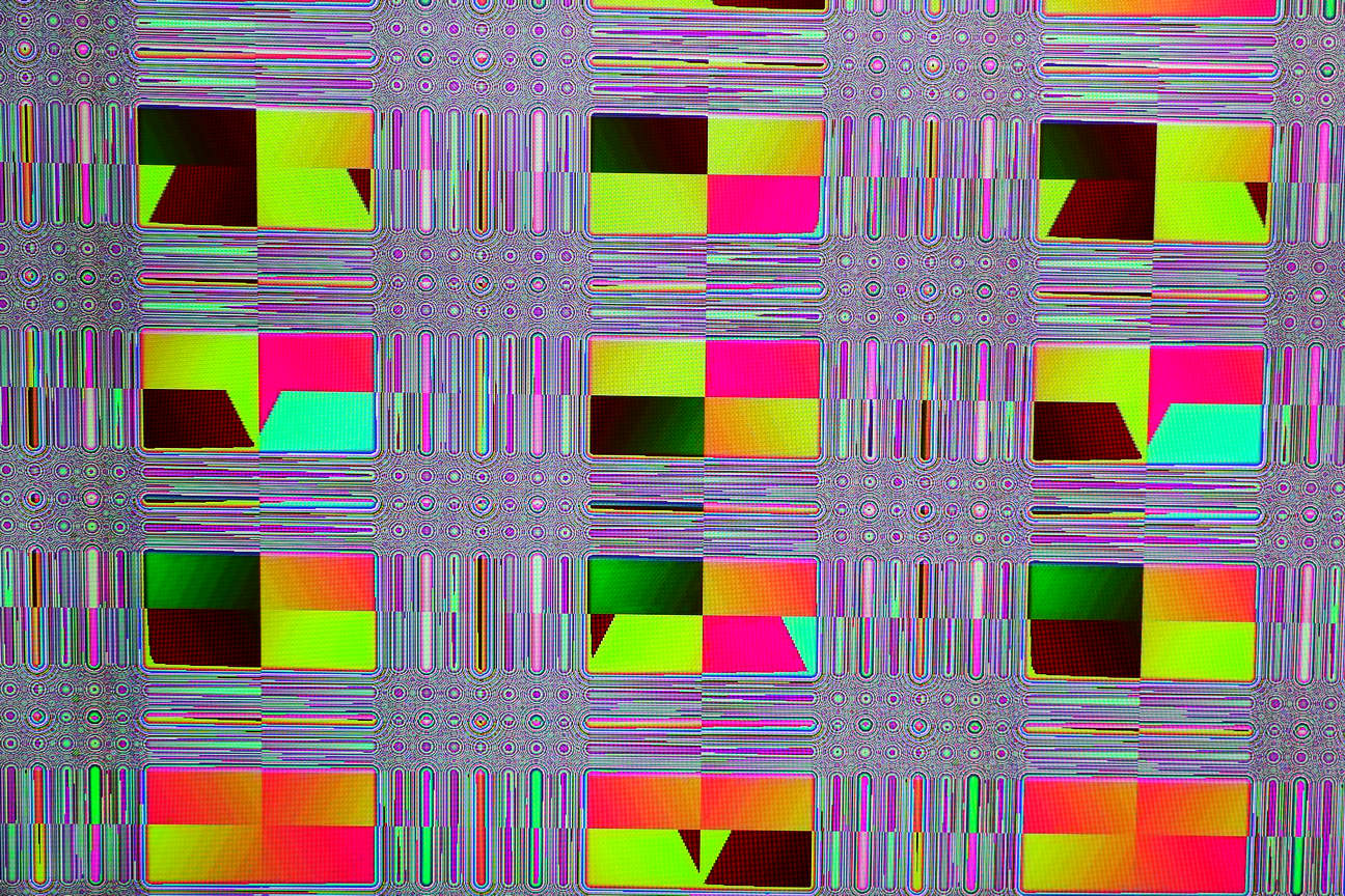

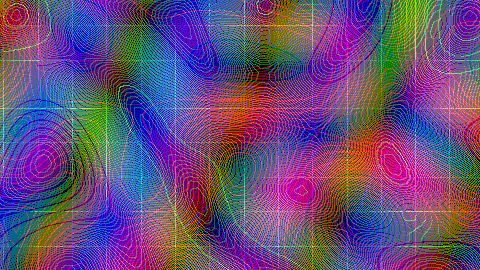

... wenn man sie entsprechend aufbereitet :-)
Hier die Darstellungen von Rundungsfehlern infolge von digitalen
Berechnungen bei Audiosignalen in der Übersicht und ein
Detailausschnitt. Im Großen und Ganzen sind es die Abweichungen zwischen
Real und Integer, also die digitalen Artefakte, die beim Abschneiden der
unteren Bits bei z.B. Multipliern entstehen. Nimmt man z.B. einen
Spartan-DSP mit 18x18 Bit und rechnet mit 24 Bit weiter, bleiben 12 bits
unberücksichtigt, die indirekt später zu Gesamtfehlern kummulieren
können. Diese äußern sich in digitalem Rauschen mit z.T. unangenehmer
Spektralverteilung.
Im Beispiel hier ist es der aufsummierte Effekt eines IQ-Prozessors
(Mischers), der sich unterhalb der benutzen finalen 16 bit abspielt -
abgebildet auf X und Y für Sinus und Cosinus. Der Nutzteil geht
gewissermaßen in den Audiokanal, der Abfall ins Video :D
Das Hübsche an dem Abfall ist, dass die Form und Auspägungen der Muster
frequenzabhängig sind und sich im Rythmus der Musik stark ändern. Ist
recht lustig anzusehen, wenn man die Wellen durchs Bild rauschen sieht.
Sowohl die Amplitude, als auch die Phasen bilden sich darin ab und
führen sofort zu einem anderen Fehlerwert, der in eine andere Restklasse
(Farbe) wandert.

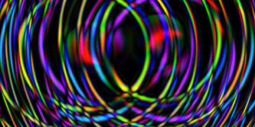

Die sich bildenen Muster sind wirklich durch die Reste der Multiplier
begründet und nicht Folge der Fotografie. Siehe das hochaufgelöste Bild
rechts. Auf dem Schirm sieht das wirklich so aus und ist bei festem
Sinuston stabil. Allerdings reicht ein minimaler jitter, um es im Bild
zu sehen. Recht interessant.
Die sich wiederholenden Muster haben mit der Periodizität der Reste zu
tun:
Nimmt man z.B. die Restklasse 16 für alle Quadrate von 0 bis 15 hat man
zwei Perioden mmit spiegelsymmetrischen Werten:
1    1  1
2    4  4
3    9  9
4   16  0
5   25  9
6   36  4
7   49  1
8   64  0
9   81  1
10 100  4
11 121  9
12 144  0
13 169  9
14 196  4
15 225  1
So lassen sich die Kreise erklären.

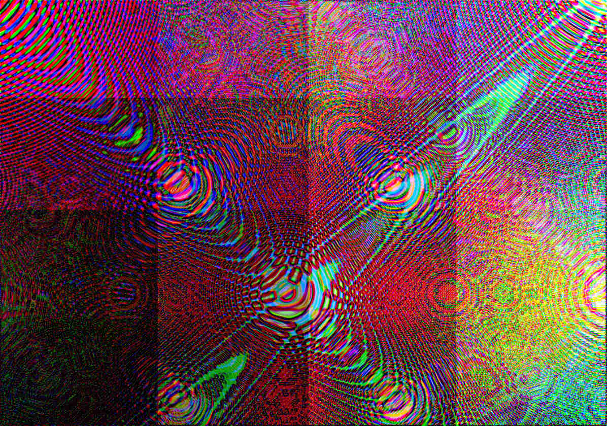

Hier ist noch ein anderes Beispiel von weiter hinten in der Kette (nach
der Amplitudenmodulation und Vibrato mit einem anderen Kanal): Es
entstehen gröbere Muster und teilweise statische Fehler infolge der
Interferenz der Kanäle. Je gröber die Struktur, desto niederfrequenter
ist die Teilkomponente im Fehlersignal und die sind als Störer bekannt.
Man kann übrigens auch Fehler erkennen: Im realen Bild sieht man die
schrägen Linien langsam gegeneinander sich dreieick verschiebend
aufeinander zubewegen. An manchen Stellen ist es nicht voll symmetrisch.
Ich habe als Quelle die signed Multiplier ausgemacht, die in den unteren
Bits komischerweise für x*x einen um ein digit anderen Wert
rausbekommen, als für (-x)*(-x).

Eieiei, das ist ja wie in den Siebzigern die Tapeten ...
Erinnert mich auch entfernt an Fraktale.

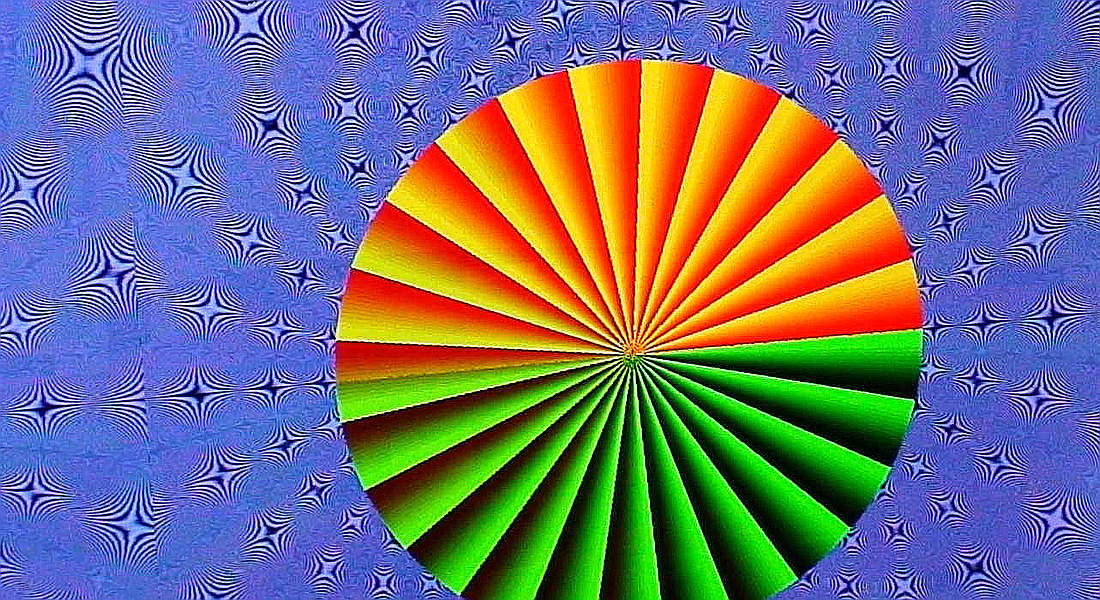

So, hier wäre mal ein upload mit einem festen Input in zwei Achsen als
Test. Leider kommt die Kamera da nicht richtig mit, bzw es entstehen
Interferenzen. Die Dateikompression von YT tut ihr Übriges. Sieht im Ggs
zum Original ziemlich matschig aus. Die Feinheiten und damit ein
Großteil der Effekte geht komplett flöten. Im Original laufen bisweilen
bunte Schattierungen durchs Bild, wenn viele Bits synchron an
unterschiedlichen Orten ihre Farbe um denselben minimalen Wert ändern,
ähnlich wie bei Nordlichtern. Das sehe ich in den Videos nicht mehr.
Dafür gibt es eine Menge anderer Artefakte. Naja ... werde im Laufe der
Zeit noch was dazu posten, gfs mit geringerer Geschwindigkeit der
Effekte.
