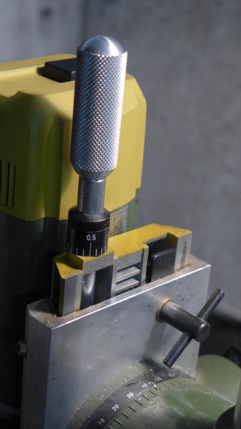

ich habe vor meine Fräsmaschine auf CNC umzubauen. Der Kreuztisch lässt
sich einfach umbauen, nur mit der Z-Achse bin ich mir noch nicht einig,
wie ich das realisiere. Von daher bin ich für Vorschläge dankbar.
Zum Aufbau: Der Fräsekopf wird über die Rändelschraube samt der
Schwalbenschwanz über eine Spindel nach unter gezogen. Dabei
verschwindet dieser ca. 50mm tief in der Führung.
1.
Den Motor direkt auf dem Schwalbenschwanz über einen Galgen  montieren,
aber zwischen dem Gehäuse und der Rückseite der Führung sind es ca.
20mm. Der Galgen muss entsprechend schmal und hoch sein, damit er
abtauchen kann. Ob das dann wirklich stabil ist, bezweifele ich. Bei
Beschreibungen im Internet war ein anderer Fräsmotor eingebaut und damit
mehr Platz.
Nachteil
- Neuen Motor
- Instabil
2.)
Auf die Rückseite einen entsprechend stabilen Aufsatz und dort dann den
Motor montieren. Dann muß die Welle auf die Spindel aber variable in der
Länge sein. Bisher habe ich für Einzelstücke gefunden (Länge max 120mm)
- Keilwelle (DIN 14), die kleinste WelleNut-Variante hat 20mm
Durchmesser, geht nicht, da der Antrieb nicht mittig ist
- Zahnwelle, hier habe ich nur was T2.5 und T5 gefunden, das ist aber m.
W. nur für Zahnriemen oder gibt es  dort auch etwas für
Zahnwelle/Zahnrad
- Passfeder/Nut, Fehlanzeige, was zu kleine Abmessungen hat.
Nachteil:
Z.z. Keine Lösung
3.)
Den BFB2000 in der Buch verkaufen und aus einer Grundplatte, AluProfil,
Lienarvorschub und Euro Aufnahme einen neuen Ständer bauen.
Nachteil:
Kostenpunkt ~300 Euro.
Von daher, kennt jemand für 2. eine bezahlbar Quelle für eine
längenverstellbar Achse mit max 15mm Aussendurchmesser oder fällt
jemanden noch eine andere Lösung ein?

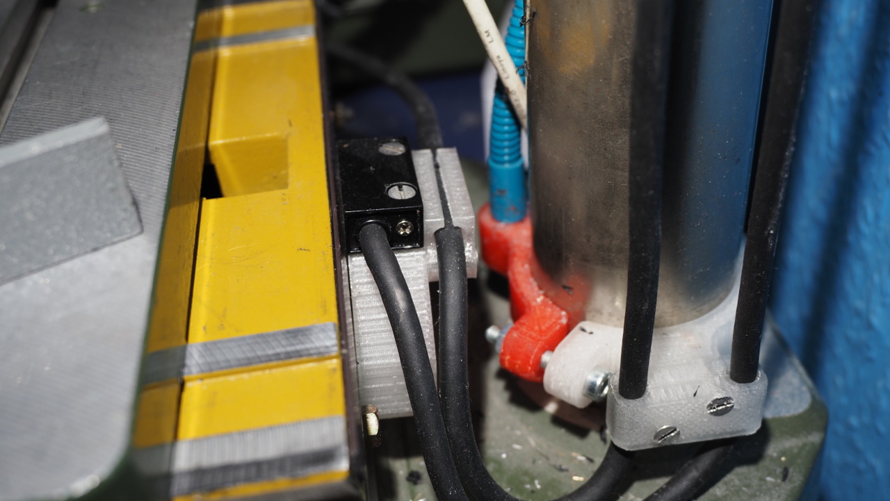

von Vanye R. (vanye_rijan)
> Ich werde aber dafür einen neuen Thread anlegen, um hier
> nicht zu weit vom Thema abzuschweifen.
Jau, mach mal den Thread fuer glueckliche Proxonbesitzer. :)
Ich koennte bei Interesse auch noch ein paar Druckdaten fuer
die DRO umruestung bereitstellen.
Vanye
