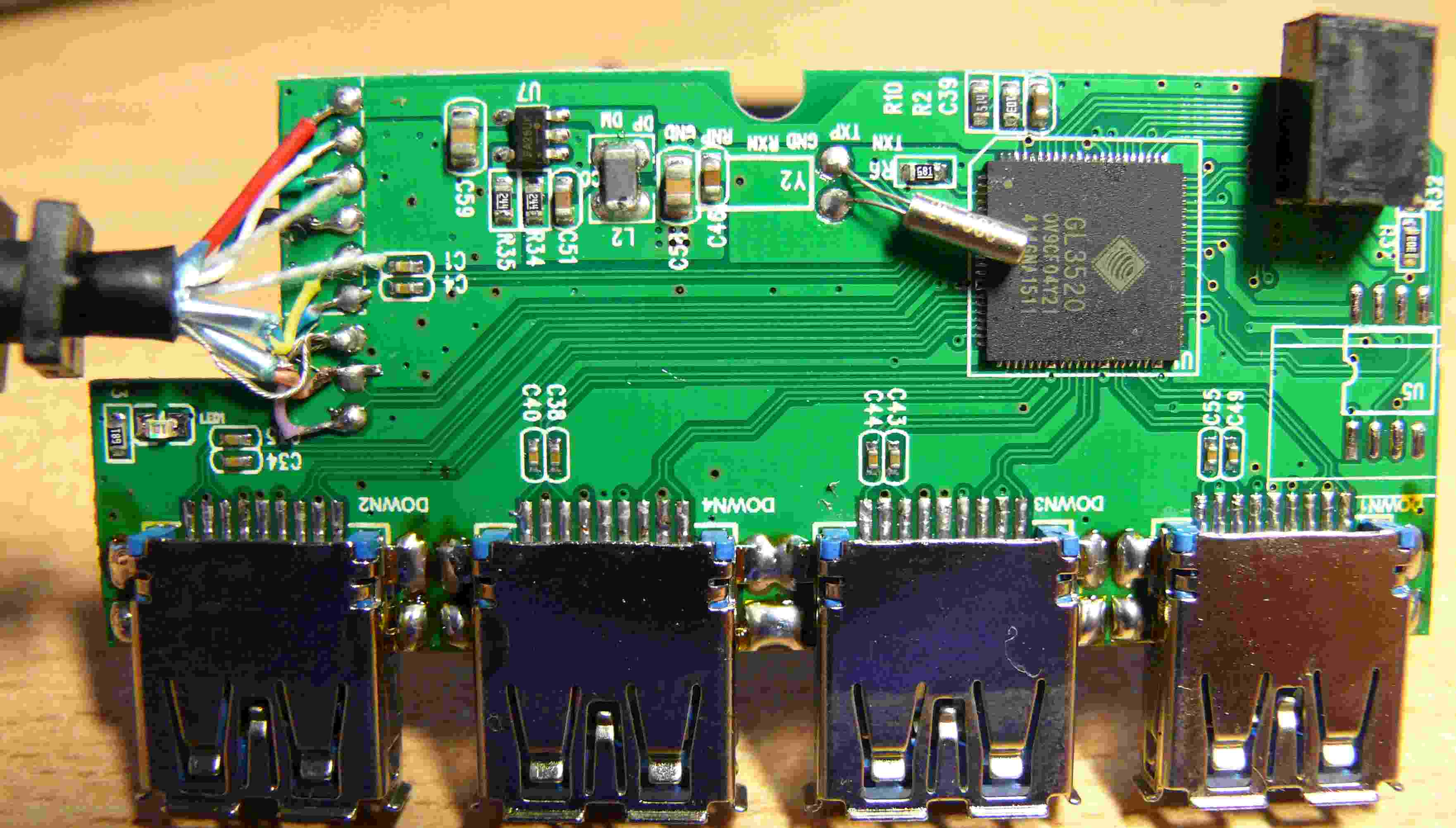

Ich habe nun schon mehrere USB 3.0 Hubs in der Preisklasse unter 20 Euro geöffnet. Die haben einen Anschluss für einen Hohlstecker und erschreckenderweise sind die dort anzulegenden 5V direkt auf die USB-Ports geführt. Ohne jede weitere Schutzmaßnahme oder einen Shunt etc. Wer kann einen "vernünftigen" USB 3.0 Hub mit externer Versorgung empfehlen?

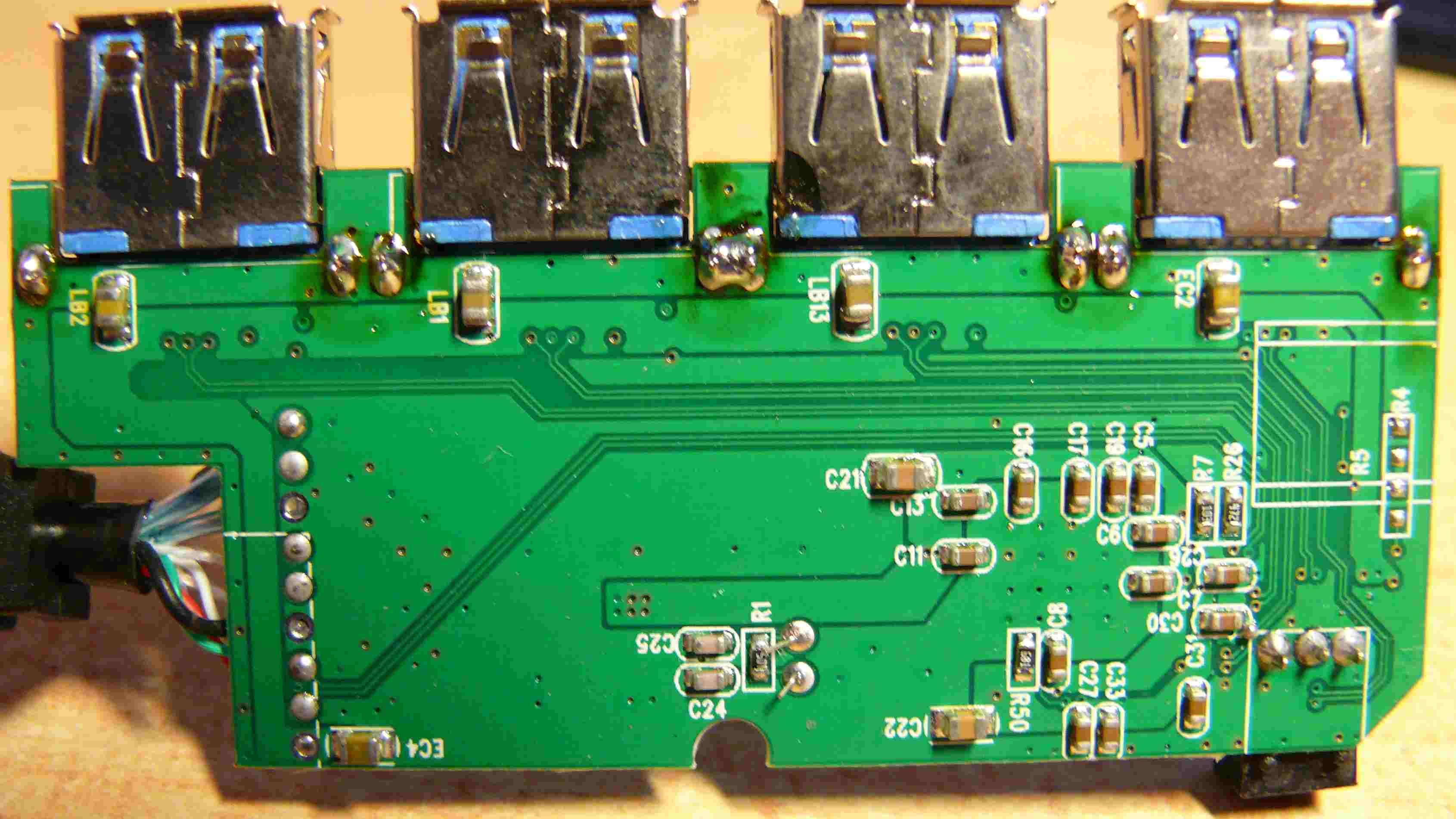

Naja, wenn das so "normal" ist... Ich hatte mich bisher nicht getraut da ein Netzteil anzuschließen und sie immer als "self-powered" genutzt. Manche Geräte brauchen aber leider mehr Saft... Hier mal das Innenleben eines solchen 0815-Hubs.

Sebastian R. schrieb: > Ich hatte mich bisher nicht getraut da ein Netzteil anzuschließen und > sie immer als "self-powered" genutzt. Manche Geräte brauchen aber leider > mehr Saft... Bei diesem Hub würde ich dann die Upstream VBUS Versorgung (roter Draht oben links) ablöten/auftrennen. Dann funktioniert er nur noch self-powered, aber es kann kein Strom mehr zurück in den PC fließen. Was übrigens z.B. bestimmte Macs sehr übel nehmen. Das Netzteil sollte dann allerdings gegen Kurzschluss abgesichert sein...
Ob das mit einer Schottkydiode klappt?! Der Hub will lt. Datenblatt mindestens 4.75V sehen... http://www.psdevwiki.com/ps4/files/Documents/Datasheets/GL3520.pdf
Damit er nach Spec noch die gefordeten 4.5V an seinen Ausgängen abgeben
kann ;) Der Chip selbst hat einen Linearregler mit 3.3V oder so davor.
