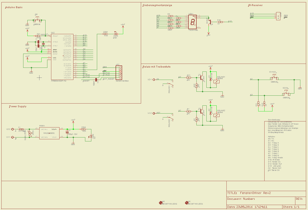

ich möchte einen ATMEGA328 zur Steuerung eines WindowDriv-Antriebs
benutzen. Da ich die Schaltung in eine UP-DOse einbauen will habe ich
einen kleinen AC/DC-Wandler eingebaut, der mir die 5 V Versorgung des
Controllers übernimmt (RECOM RAC02-05SC). Die Steuerung des Antriebs
erfolgt über Relais.
Leider funktioniert dies nicht wie geplant :-(
Die Schaltung funktioniert einwandfrei, wenn ich sie über den
Programmierzugang mit Spannung versorge (Über USB). Sobald die
Versorgung durch das RECOM-Modul erfolgt, klappern die Relais zu Beginn,
dann tut sich nichts mehr. Offenbar ist der Controller abgestürzt. Die
Spannung an der 5V-Schiene liegt auf 5.2 V und hat keine merkliche
Restwelligkeit (betrachtet mit Oszilloskop).
Brauche ich hier noch eine Stabilisierungsschaltung für das AC/DC-Modul?
Oder kann es an den 5,2 V liegen?
Any Ideas?
Viele Grüße
Stefan

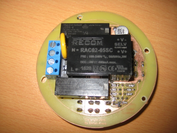

von Stefan K. (repman)
Hallo Julian,
> Schon eine Last an den Relais?
Nein. Sollte aber doch für die Spannungsversorgung egal sein, ist doch
galvanisch getrennt. Oder ?
> Bild vom Aufbau bitte.
siehe Anhang!

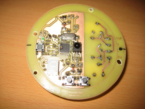

von Julian .. (juliank)
Nun, für die Spannungsversorgung mag das egal sein,
aber du hast von Antrieb = Motor gesprochen.
Und die Kombination Relais + Motor erzeugt erstmal
ekelige Funken, die deine Ansteuerung stören können.
Dagegen helfen Snubber, aber das Thema können
wir wohl erst mal vertagen.
> siehe Anhang!
Oha, Ich hoffe du benutzt einen Trenntrafo.
Die Leiterbahnabstände zwischen 230/5V sind viel zu gering.
(Für was ist der Kupferring im die Platine?)
Die Anbindung der 22p im AVR ist ungünstig:
http://www.lothar-miller.de/s9y/categories/33-Quarz

Schmeiss die 22pF mal runter. Ist zwar nicht optimal,
wird aber gehen. Vermutlich koppelst du dir über die
22pF auf Grund schlechter Masseführung Störungen
in den Schwingkreis ein.
Poste mal das Layout.
Schätze, ich habe den Fehler gefunden!
Habe den RECOM mal ausgelötet und testweise frei verdrahtet.
Ohne Last liefert er 5,7 V, was wohl ok ist.
Wenn ich ihn jetzt über Kabel an die Platine anschließe, läuft die
Schaltung wie gewünscht.
Ich denke, es liegt wirklich am Boarddesign. Der Atmel-Controller liegt
genau auf der Unterseite des Wandlers. Offenbar strahlt der zu stark
nach unten ab und bringt den Controller aus dem Takt. Es wird also alles
auf ein Redesign der Platine hinlaufen. Schade eigentlich :-((
Oder kann ich die Strahlung irgendwie abschirmen, etwa durch ein kleines
Stückchen Blech gegen Masse an der Unterseite des RECOM?
Viele Grüße
Stefan
von Ingo L. (corrtexx)
Stefan K. schrieb:
> Der Atmel-Controller liegt genau auf der Unterseite des Wandlers.
Im Datenblatt beim Footprint: "Leave Clear of PCB Traces".
Das steht da nicht ohne Grund ;)
Und zu guter Letzt...
habe ich das mit der Abschirmung doch noch ausprobiert. Ein kleines
Stückchen einseitige Platine auf die Unterseite des Wandlers geklebt,
mit der Cu-Seite nach oben und die Cu-Fläche an Masse gelegt. Und siehe
da: Die Schaltung funktioniert jetzt!
Ist zwar nicht super-elegant, aber wenigstens der Prototyp ist so noch
zu retten.
Noch eine Frage zu den Leiterbahnabständen N/L zu Kleinspannung:
Oben hat mir Julian geschrieben, sie wären viel zu gering. Laut den
Tabellen über die Mindestkriechstrecken ( Leiterbahnabstände )
sollten meine 7 mm aber ausreichen. Wo liege ich hier falsch?
Viele Grüße
Stefan
Sehr gut!
Jo, Solange du das eine abgetrennt Fläche wie mit der Abschirm-Platine
Zwischen hast könnte das sogar Funktionieren.
Aber du musst sehr auf EMV und Leiterbahnführung achten.
Eine Falsch gelegt Leiterbahn und das wars.
> Es wird also alles
Ja, Wie befürchtet.
Na dann Zeige mir doch mal bitte diese 7mm auf deinem Layout.
Es nützt nix wenn du die 7mm Zwischen den Relaiskontakten und GND
einhältst, und dann einen Taster und einen CU-Ring um die gesamte
Platine in diese Sperrfläche setzt.
Grüsse
       Julian
Hallo Julian,
da hast Du Recht! Der kleine Kupferring war die Begrenzung der
Platinenfläche und nur als Hilfslinie gedacht. Die habe ich in der
Zwischenzeit entfernt. Jetzt sind die 7 mm überall eingehalten.
Nochmals vielen Dank für deine Unterstützung!
Viele Grüße
Stefan
