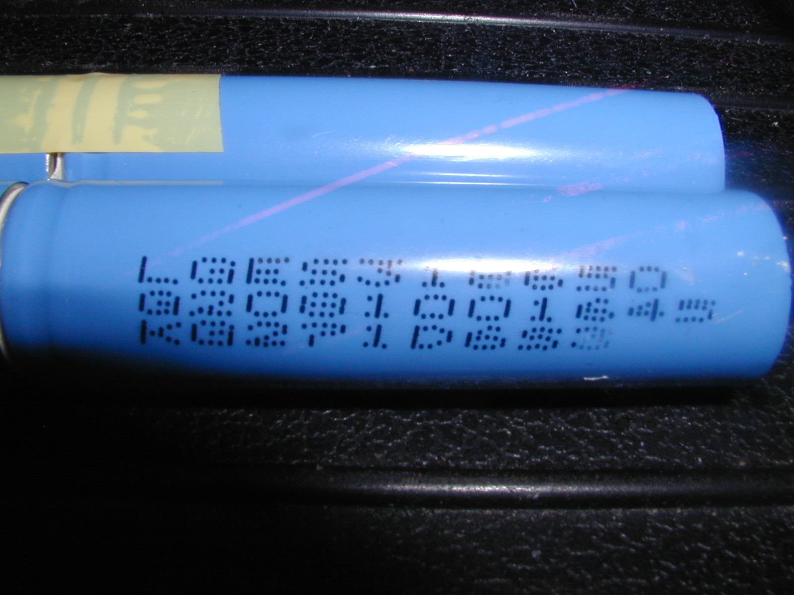

mein Akku-Pack vom Notebook wurde als VOLL angezeigt. Beim Entladen war
er aber sofort LEER.
Ich habe daraufhin das Gehäuse geöffnet um zu sehen wo das Problem evtl.
liegt und habe die Zellen ausgelötet. An die Ladeschaltung kommt man
aber nicht heran.
Die Aufschrift des Akku ist LGE5318650 ( siehe Bild ). Der Akku-Typ ist
aber nirgends zu finden. Die Spannung beträgt 3,6 Volt pro Zelle.
Hat jemand eine Idee was das für ein Akku ist? ( evtl. ein Datenblatt )
Gruß Rolf
s/5/S
von BerndB (Gast)
Eine Rundzelle vom Typ 18650.
Gruß Bernd

Es ist die typische Bauform "18650".
Das Problem kann aber auch trotz Austausch der Zellen weiter bestehen.
In den Notebookakkus ist in der Regel ein Controller, der sich die
Ladezyklen und anderere Parameter (?) merkt.
Der sorgt dann dafür, das ein voller Akku ganz schnell als leer
angezeigt wird.

Wie alt ist der Akku? Wahrscheinlich ist der Innenwiderstand (zumindest
einer oder einiger Zelle(n)) inzwischen so hoch, daß der Ladecontroller
Entladeschlussspannung misst wenn der Akku stark belastet wird.
Neuen Akkusatz.

Aber Achtung es ist durchaus Möglich das nach trennen der Alten Zellen
das Balancer Board für immer dicht macht.
Das ist leider bei mehreren Herstellern von Akkus mittlerweile normal.
Als Schutz damit Tiefendladene Zellen niemals mehr verwendet werden.

Wirst du nicht bekommen, die werden nur werksintern verwendet. LG Chem
liefert die kompletten Akkupacks an die Gerätehersteller.

Wahrscheinlich eine LG ICR18650S3 - 2200mAh, 3,6 - 3,7V, 2C.
Eigentlich nichts besonderes ca. 4,50 Euro / Stück bei Akkuteile.de
Nichts zum löten und selbst mit Punktschweissgerät - lohnt das??

Nennspannung! Voll hat er 12,6V, und leer 7,5V.
Rolf Stecher schrieb:
> Mich irretiert nur das auf dem Pack 11,1V angegeben wurde.
> 11,1V bei leerem Akku oder was soll das heißen?
3,7V ist vereinbarungsgemäss die Nennspannung für eine Einzelzelle des
LiIon Types. Geladen wird sie aber bis etwa 4,15-4,20V.

Jau, issn naher Verwandter von dem hier:
https://www.aliexpress.com/item/2-pcs-Lot-New-original-lg-18650-3-7V-2200-mAh-Rechargeable-batteries-for-LG-2200/32359366671.html
Aber wie geschrieben, lohnt sich alles nicht. Die Zelle ist in nichts
besonders - für heutige Verhältnisse geringe Kapazität, dafür nicht
einmal besonders belastbar.
Da die offenbar gut abgehangen ist, würde ich die auch nicht wieder
aufladen. ICR-Chemie ist die reaktionsfreudige, die dir bei Misshandlung
Silvesterfeuerwerk macht.
Pole abkleben, zum Wertstoffhof bringen.

LGE komt von LG (Sony,Philips o.ä) S3 steht für 2200 oder 2400mAh, weiß
ich grad auch nicht mehr.
Ist neben den Samsung 2600er Zellen ein ganz normaler Standard Notebook
Akku (HP, Sony..)
Ansonsten gilt das bereits geschriebene, sofern es sich um einen
Original-Akku eines bekannten Herstellers handelt.
Du kannst die Zellen jetzt einzeln weiter verwenden (Taschenlampe,
Fahrradakku) aber nicht mehr zusammen mit dem Controller, wo Du sie
ausgelötet hattest.
