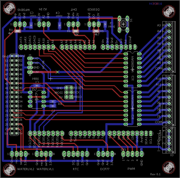

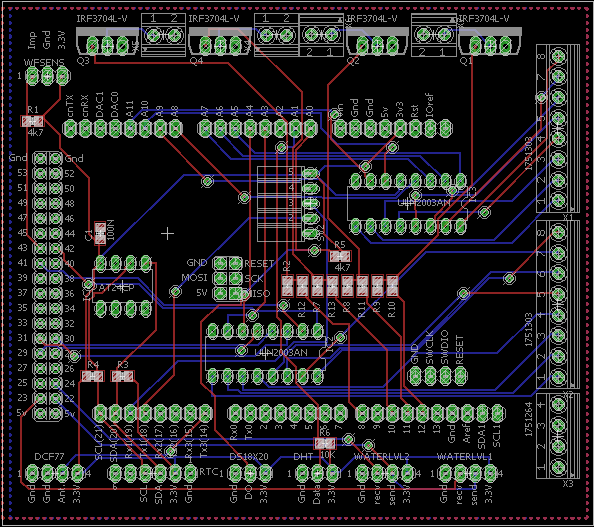

Ich würde gerne mal meine erste Platine entwickeln lassen...
könnt ihr mir mal sagen ob ich das so richtig angehe?
Soll als Shield auf einen Arduino DUE und mir die Pins die ich benötige
nach außen führen

Isolate ist wahrscheinlich zu klein, so auf den ersten Blick. Wieviel
hast Du da?

von MaWin (Gast)
Nein, du gehst das nicht richtig an.
Du führst die Signalleitungen zuerst und glaubst dann die
Versorgungsspannung per Füllen der Platine herstellen zu können.
Die Versorgungsspannung ist allerdings das wichtigste, Masse wichtiger
als alles andere. Also führt man GND zuerst an die IC (in sinnvoller
Form um Spannungsabfälle zu beachten, z.B. sternförmig), legt parallel
VCC (wobei die ULN kein VCC haben sondern bloss Freilaufdioden), ordnet
Abblockkondensatoren an, und kümmert sich erst dann um die
Signalleitungen.
Eine von einer Signalleitzung zerschnittene GND Fläche (oder VCC) ist
keine GND Fläche sondern eine Schlitzantenne.
Immerhin sind deine MOSFETs bei 4.5V spezifiziert. Allerdings sind sie
nicht avalanche-rated. Falls induktive Laste angeschlossen werden,
könnten also Freilaufdioden oder Transils oder VDR nicht schaden.
Im grossen und ganzen ist Layout per der einfachen Schaltung allerdings
nicht so wichtig, sie wird funktionieren (wenn die Leitungen richtig
liegen, das habe ich nicht überprüft).
Fette FETs auf dem Shield ...... was soll denn da geschaltet
werden? Bei hohen Strömen und/oder bei auftretenden Induktions-
spannungen wird das der Due nicht mögen/verkraften.

von Inkognito (Gast)
mpl schrieb:
> Geschaltet werden sollen nur kurze LED Stripes.
Und? Funktioniert das das auf dem Labortisch?
> da kommt nen anderer MOSFET hatte nur den passenden nicht gefunden in
> der Bauteileliste
Dann frage ich mich was die Spannungsteiler vor den Fets soll?
> ich weiß jetzt aber nicht mehr welcher das war hatte das Projekt vor
> über nem Monat gestartet und hab in der zeit die Mosfets verlegt und
> weiß jetzt nicht mehr welcher das war. Jedoch passt die
> Anschlussbelegung
Man schreibt ja auch für gewöhnlich Bauteiltypen und -Werte in den
Stromlaufplan rein.
Wo oder was schließt du denn den COM von deinen ULN2003 an und was
sollen diese OK-Arrays treiben?
> War nen 3.3V Typ welcher hier im Forum empfohlen wurde
Das wird die Auswahl an Fets gleich mal einengen. Nicht auf
zweifelhafte Radschläge aus Foren blind hören, sondern
Datenblätter studieren, insbesondere Verhältnis Laststrom zu
Gatespannung.
Lass das mal mit den Masseflächen. Mag schick aussehen, aber hat
sonst keinerlei technischen Nutzen bei dieser Schaltung.
Deine Signalbahnen kannst du 0.5-1mm breit machen, wenn Platz da ist.
Ansonsten werden sich die Leiterbahn möglicherweise bei einer Reparatur
schneller verabschieden als du möchtest.
Die Versorgungsleitung (Vdd/GND) machst du doppelt so breit und
verlegst die, sofern möglich Stromgeführt, also Vdd/GND gleich lang.
Ist das nicht möglich, wenigstens GND Sternförmig. Bloß nicht die
Versorgung einmal wie einen Klammeraffen @ ein oder mehrmals Schleifen
bilden.
Abschließend machst du noch einen sinnvollen Text auf jede Seite.
Bottomseite gespiegelt. Fertig.

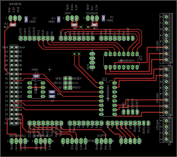

von mpl (Gast)
okay,
dann route ich erstmal gnd und vcc von hand, pack noch die kondensatoren
dazu und signale überlasse ich dem autorouter dann..
die ULNs sollen Finder 12V REG Relais mit aufgesteckter Freilaufdiode
anfeuern
an den COM werden +12v DC angeschlossen und ausgänge auf A1 von den
Relais
die Mosfets lass ich ganz weg und lege mir nur die 4 PWM ausgänge+gnd
auf ne Stiftleiste und kann die dann auf einer Streifenraster verlöten
wenn ich die irgendwann einmal doch nutzen will.. Derzeit wären die ohne
nutzen da ich keine lust mehr habe die LEDs noch zu montieren
> anfeuern
Bei ULNs brauchts du keine Freilaufdiode. Die ist nämlich im Chip dafür
gedacht. Sonst wäre eine Zusätzliche ja Geldverschwendung, aber ist
ja dein Geld. Ein Zwang zu sparen hast du ja nicht.
> Relais
Und DC +12V an den anderen Spulenkontakt des entsprechenden Relais?
Die +12V holst du dir vom Netzteil woher?

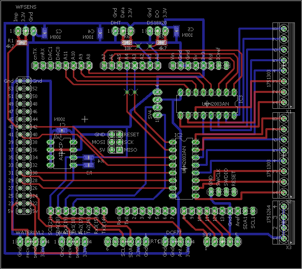

von mpl (Gast)

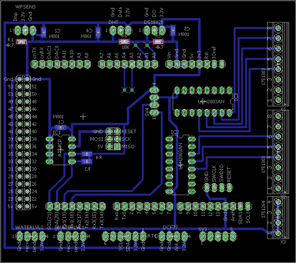

So Nächster versuch :) Diesmal ohne Autorouter und dickere Bahnen
für die Revisionsnummer ist auch noch genug platz ;)
Soll die Platine selbst geätzt werden oder industriell gefertigt
werden? Bei Selfmade wird das Löten unter den Steckern und Klemmen
schwierig. Eine Via im Toplayer daneben löst das Problem elegant.
von Michael P. (mpl)
Ne soll beim freundlichen in China für 15Euro gefertigt werden.
Ich gehe davon aus das die durchkontaktiert sind....

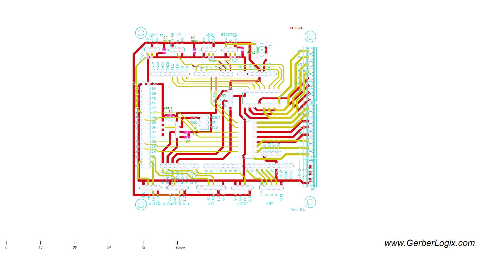

Wenn du die so bestellst, dann wird das wohl auch so geliefert.
Mit einem Gerber-Viewer solltest du aber deine Unterlagen auf
Konsistenz prüfen. Ein anderer User hier hat letzten Monat
das nicht gemacht und dann PCBs bekommen, wo statt 0,7mm
Bohrungen 2mm gebohrt waren. Er war auch nicht besonders
Lernwillig, dafür wusste er aber es manchmal viel besser
und hat sich um Sachen gekümmert die unwichtig waren und
mit dem Board wenig zu tun hatten. Das war dann teures Lehrgeld.

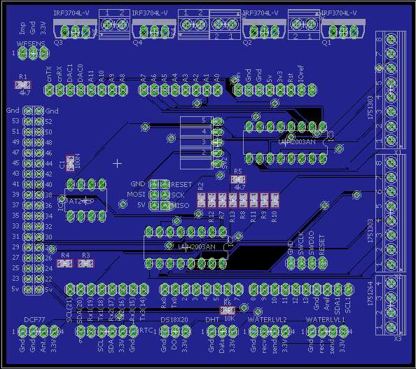

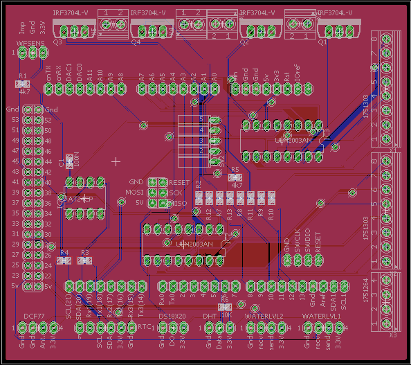

von mpl (Gast)
bei http://www.elecrow.com/ 15 eros für 10 Platinen (100x100)
dauert halt paar wochen is mir aber egal :D
das wäre jetzt meine hoffentlich letze version. Würde die Gerberfiles so
abgeben
Ich hätte das IC3 um 90° gedreht direkt parallel zum X1 gesetzt. So wie
es aussieht ist da noch ausreichend Platz.
Und auch das IC2 hätte ich näher an den X2 platziert. Denn in diesen
beiden ICs fließen dann am ehesten höhere Lastströme. Es ist besser,
wenn die dann lokal direkt am Stecker abgehandelt werden und nicht auf
der ganzen (oder wenigstens der halben) Platine herumvagabundieren...
von mpl (Gast)
hab das Debug Interface entfernt da nicht benötigt und nun passen die
ULNS Näher an die Klemmen

Ich bin in meinem EMI-PCB-Design-Buch weiter gekommen  :-)
Man soll es wohl so einrichten dass die Stromhin- und Rückleitung dicht
nebeneinander laufen damit sich das Magnetfeld des Hinstroms mit dem des
Rückstroms gegenseitig soweit es geht aufheben.
Dazu soll man evtl. störgefährdete Signalbahnen auch dicht an die
GND-Bahn anschmiegen.
Am besten soll eine (nahe) Massefläche im mehrlagigen Aufbau sein, da
der Rückstrom da perfekt parallel um Hinstrom fliessen kann (im besten
Flussweg-Fall wahrscheinlich). Das bringt nur was wenn die Massefläche
nicht zu weit weg ist vom Signalleiter (Lagendicke).
Da stand auch dass wenn der Abstand des Rückleiters 10 mal dem
Durchmesser des Signalleiters ist, dann wird nur noch 10% des Störfeldes
(?) reduziert.
Mir fiel das gerade auf da es so aussieht dass deine
Stromversorgungsleitungen etwas weit auseinanderstehen.
Falls nicht vergiss den Post  :-)

von mpl (Gast)
leute... das ist nur nen Arduino Shield :D ich hab hier keine hoch
empfindlichen Frequenzen oder Signale... =)
Meine DCF Uhr hängt an 7meter NYM 5x1,5
das RTC IC samt Chinamodul an 30cm Jumperwire und auf nem Steckbrett
inklusive EEPROM
die Wasserstand sensoren hängen an 2-3m JYSTY 2x2x0,8
Dazu habe ich noch ein 5" Touch TFT an 30cm 40pin IDE Kabel
und alles funzt sauber.
Die Paar CM Kupferbahnen werden mir doch diesen langen Störanfälligen
Leitungen nicht den gar ausmachen ?
Anfangs hatte ich eine Massefläche und mir wurde geraten diese zu
entfernen. Jetzt ist die Massefläche doch besser? weis nun auch nicht
was ich machen soll.
Ärgert sich der PCB Hersteller nicht wenn er soviel Kupfer da runter
bringen muss?
Platinen Design ist ne Wissenschaft für sich das weiß ich... aber mir
würde es reichen wenn ich wüsste ob das jetzt soweit ok ist damit es
sauber funzt
Das hat ein erfahrener Designer, mit seinem Board, mit dem er Probleme
hatte und hier Hilfe suchte, wohl auch gedacht.
Wenn es EMV-Probleme gibt, kann das am Schaltungsdesign liegen.
Deine Schaltung dokumentierte die Leiterplatte, nicht, was du damit
bezweckst.
Lass die ruhig weg, denn in fachlicher Hinsicht überwiegt die Auffassung
das man nur das tun sollte, von dem man weiß, was technisch sinnvoll
ist. Das sinnlose Gebrabbel eines Anfängers der seinen Thread mit seiner
Inkompetenz auf über 150 Posts gepuscht hat und trotzdem keine zufrieden
stellendes Ergebnis zustande bekommen hat, dürfte da Aussagekraft genug
haben. Er musste halt Lehrgeld bezahlen und kann es nicht sein lassen
zum Thema unpassende Kommentare abzugeben, statt damit zu warten, bis
sich die Frage, die er mit seinem Halbwissen befriedigen will, erst mal
stellt. In einer Diskussion ist das nämlich kontraproduktiv.
> bringen muss?
Der recycelt das Kupfer und das Zinn und verkauft es auf dem
Rohstoffmarkt. Ansonsten müsstest du wohl einiges mehr bezahlen.
Mit häuslicher Ätzpanscherei hat das nicht viel gemein.
> sauber funzt
Das ist dein Risiko. Die Schaltung wurde nach dem Dokumentationsstand
ausreichend diskutiert und scheint keine groben Fehler zu haben.
Auf Ungereimtheiten (ULM 2003, COM) wurdest du hingewiesen und der
Sachverhalt geklärt. Andere Bedenken (Spannungsteiler,FET) hast du
ignoriert oder anderweitig entkräftet. Ohne ausführliche
Funktionsbeschreibungen aka Lastenheft ist eine weitere Analyse nicht
möglich. Was du dir dabei gedacht hast, ist deine eigene Verantwortung.
Wenn du jetzt noch von abenteuerlichen undokumentierten Leitungslängen
erzählst, dann hast du mit einigen Überraschungen wohl hinterm Berg
gehalten. Auch das gehört in ein Lastenheft. Nun bist du an einem
Punkt wo es Lehrgeld kosten wird. Hilfe zur Selbsthilfe hast du
bekommen. Jetzt musst du selber klar kommen. ;-b
