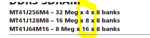

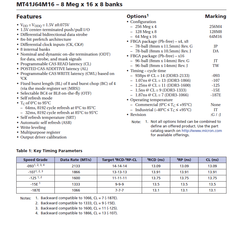

Vielen Dank für eure Antworten! ich hätte da nochmal eine Frage und zwar im Datenblatt eines DDR3 Speichers in Form eines FBGA ist eine Datenrate von 2133 MT/s hinterlegt. Habe in Wikipedia gelesen, dass man die Datenrate, also die 2133 MT/s mit Acht multiplizieren muss um auf MB/s umzurechnen. Ist dies nur für DIMM-Module gültig oder auch für einzelne FGBA-DDR3-SDRAM Speicher ? Anbei noch ein Auszug aus dem Datenblatt. Vielen Dank schonmal

Moin, Matthias R. schrieb: > Ist dies nur für DIMM-Module gültig oder auch für einzelne > FGBA-DDR3-SDRAM Speicher ? Das ist fuer einen Speicher gueltig, der einen 8bit breiten Datenbus hat. Also z.B. in deinem Datenblatt die "x8" Version des 1Gb Chips. Gruss WK
Danke WK für deine schnelle Antwort! Sehe ich die Datenbus Breite Anhand der markierten Bezeichnung im Anhang? Also in meinem Datenblatt wäre das dann: 16Meg x 8 x8? Hätte der 32Meg x 4 x 8 also nur eine Datenbus Breite von 4 bit? Sorry bin nicht vom Fach muss aber recherchieren ob es einen einzelnen FBGA Speicher (also kein DIMM Modul) gibt der eine theoretische Datenrate von 5GB/s ermöglicht.

Ganz so einfach ist das nicht, MT/s gibt an wie viele Transfers man pro Sekunde machen kann, bei 8-bit Datenbus entspricht das also MiB/s, mal 8 wären MBit/s. Allerdings muss man noch jede Menge abziehen für alle möglichen Latenzen bei Zeilenwechseln, Refresh usw. Auch das Wechseln zwischen Schreiben und Lesen geht nicht Latenzfrei. Je nach Einsatzzweck kann man da nichtmal die Hälfte der theoretischen Datenrate erreichen.
Moin, Matthias R. schrieb: > Sehe ich die Datenbus Breite Anhand der markierten Bezeichnung im > Anhang? ja. > Also in meinem Datenblatt wäre das dann: 16Meg x 8 x8? ja. > Hätte der 32Meg x 4 x 8 also nur eine Datenbus Breite von 4 bit? ja. > Sorry bin nicht vom Fach muss aber recherchieren ob es einen einzelnen > FBGA Speicher (also kein DIMM Modul) gibt der eine theoretische > Datenrate von 5GB/s ermöglicht. Wenns nur auf die PMPO Datenrate ankommt, dann ist der Baustein mit dem 16bit Datenbus die klare Wahl. Ich rechne mal rueckwaerts: Du willst 5GByte/sec haben -> 40GBit/sec das auf 16 Datenleitungen verteilt: 2.5Gbit/Datenleitung Damit Clock 1.25GHz -> Huups; das ist bissl zu viel, den Baustein gibts ja bloss bis 1.066GHz Takt. Gruss WK
