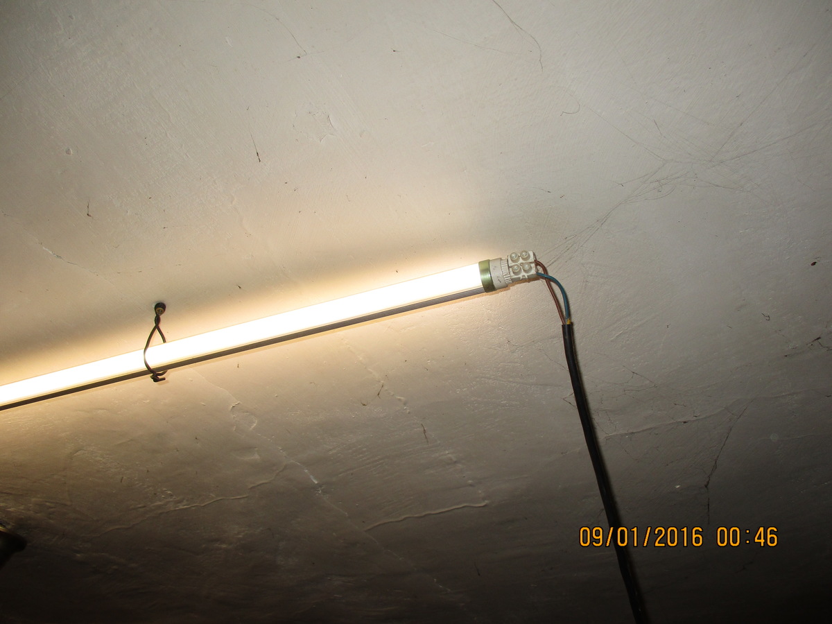

Die gezeigte Led-Röhre in meinem Bild hat um jeweil 180 Grad versetzte Led-Bänder, also leuchtet diese in zwei Richtungen... Diese habe ich an der Decke meines Zimmers probemontiert mit 2 Drahtschlaufen, wobei die Röhre links und rechts unterhalb der Zimmerdecke leuchtet. Damit ist das Zimmer dann optimal ausgeleuchtet ohne Blendwirkung... Durch einfaches Drehen der Röhre kann ich das Licht dorthin leiten, wo ich jetzt mehr Licht brauche, die Lichtfarbe beträgt 4000 Kelvin, ca. 2100 Lumen, 24 Watt, 100 - 240 VAC... Zusätzlich habe ich unterhalb noch einen 3-flammigen Luster mit 3 x 4 Watt Led-Kerzenleuchten, die jedoch 2700 Kelvin haben, also ein weicheres Licht... Alles über 4000 Kelvin empfinde ich als zu kalt und Fotos ansehen ist ein Graus... So, und jetzt kann ich bei mir wählen, ob ich nur die 3 Kerzenlampen nutze oder nur die Röhre oder eine Kombination daraus, somit habe ich viel Licht und trotzdem eine angenehme Atmosphäre... Alleine beim Zuschalten eines der beiden Leuchtmittel sieht man den Raum und die Möbel anders, das sollte man austesten, bevor man so Led-Leuchten und Röhren mit 6000 Kelvin zu Dutzenden kauft und daheim nicht mehr froh ist...
