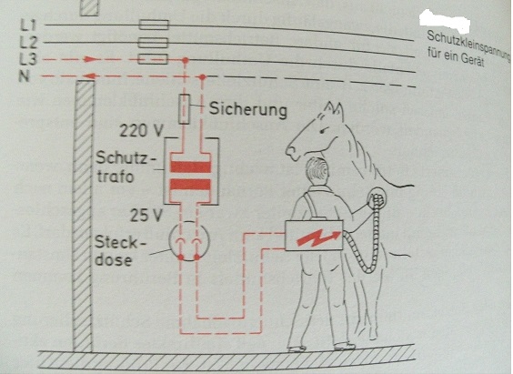

Hi, Schutzkleinspannung für ein Gerät... ähhh.. "Pferd" (lol.) Wie oben schon angesprochen unterscheidet man Einfachfehler zund Doppelfehler. Durch Erdung ist bereits ein "Einfachfehler" gegeben. Z.B.: In Amerika gab es lange keine PEs, weil man dachte, die vorgesehene "Schutztrennung" wäre ausreichend. In der Praxis kam es aber oft durch Isolationsfehler (durchgescheuerte Kabel) zu "Erdschlüssen", ohne, dass man das an der Funktion der Anlage merken konnte. Folge, der Schutz vor elektrischem Schlag war illusorisch, wenn man Kontakt mit dem zufällig gegen Erde spannungsführenden Pol bekam. Erst, wenn ein "Doppelfehler" auftritt, d.h. der andere Pol auch Erdschluss hat, reicht evtl. der Strom zum Abschalten der LS aus. ciao gustav

Hi, https://www.arbeitssicherheit.de/media/pdfs/CCC_1514_121201.pdf auf Seite 35 steht etwas Über Arbeiten in Tanks. In "meinem" schlauen Buch, aus dem das Bildchen oben stammt, steht darüber leider nichts Verwertbares. (Ausser: Zusätzlicher Schutzschalter mit 30mA Auslösestrom, das reicht IMHO nicht.) ciao gustav
