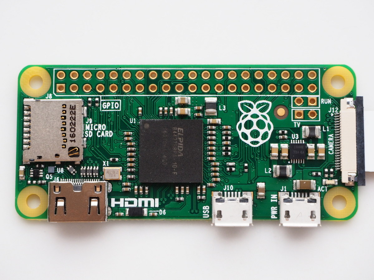

Hallo, was bringt der goldfarbende Punkt oben Rechts neben der Beschriftung "TV". Ist das ein GND-Testpunkt oder wofür ist das? Weil wenn man messen will, kann man doch auch in eine der GND Buchsen halten.

Wenn Ihr genug von rechts|links habt, da noch ein paar Details zu Passmarken: https://www.dischereit.de/tipps/faq/passermarken-fiducials
Fpga K. schrieb: > Wenn Ihr genug von rechts|links habt, da noch ein paar Details zu > Passmarken: https://www.dischereit.de/tipps/faq/passermarken-fiducials Oder gleich in der IPC nachgeschaut: http://pcbget.ru/Files/Standarts/IPC_7351.pdf (ab p. 22)
chris schrieb: > https://de.wikipedia.org/wiki/Passermarke und Punkt ! ..mittig zwischen rechts und links ist auch etwas daneben...
Spannungsteiler schrieb: > chris schrieb: >> https://de.wikipedia.org/wiki/Passermarke > > und Punkt ! War zwar auch mein erster Gedanke, u.a. weil das runde Pad wohl nirgends angeschlossen ist. Aber eine einzelne Passmarke ist ziemlich nutzlos, man braucht 2 oder 3 zum Ausrichten. Aber die Diskussion über Kommasetzung ist in einem Forum für Elektronik natürlich viiiel wichtiger. Georg
Passermarke passt schon. Das Panel enthält mehrere Boards mit Ritzung sowie Stegtrennern. Nach dem Bestücken und Aoi werden die Boards getrennt. Danach bleibt nur eine Passermarke je Board uebrig.
Georg schrieb: > Aber eine einzelne Passmarke ist ziemlich nutzlos, Schon mal auf die Idee gekommen dass von einer so winzigen Platine 2o - 50 Stück gleichzeitig auf einem Bord produziert werden!
Dass Passmarken erst auf dem Nutzen gesetzt werden habe ich bislang noch nicht erlebt. Viel häufiger sind welche unter größeren Bauteilen "versteckt", da sie ja nur zur Feststellung der Lage der unbestückten Platine benötigt werden.
Dieter W. schrieb: > Dass Passmarken erst auf dem Nutzen gesetzt werden habe ich bislang noch > nicht erlebt. Davon war auch nichtdie Rede!

Dieter W. schrieb: > Dass Passmarken erst auf dem Nutzen gesetzt werden habe ich bislang noch > nicht erlebt. Wieder ein Beispiel, dass man im Leben nicht alles sehen wird. Helmut S. schrieb: > Ich habe das schon gesehen. Hier noch einer. Gruß Jobst
Max M. schrieb: > Schon mal auf die Idee gekommen dass von einer so winzigen Platine 2o - > 50 Stück gleichzeitig auf einem Bord produziert werden! Gewöhnlich ist dann von Nutzen die Rede. Mich würde mal das Schiff interessieren wo das produziert wird. ;-b Was den Punkt angeht, dürfte der Messpunkt dafür da sein, um die Schichtdicke der Goldschicht zu messen. Bei den Pads ist dafür nicht genug Messfläche vorhanden.
Inkognito schrieb: > Was den Punkt angeht, dürfte der Messpunkt dafür da sein, um die > Schichtdicke der Goldschicht zu messen. Bei den Pads ist dafür > nicht genug Messfläche vorhanden. Schichtdicken werden eher mit Schliffbildern vermessen. Der "goldene Punkt" ist wie bereits erwähnt eine Passermarke.
Inkognito schrieb: > Was den Punkt angeht, dürfte der Messpunkt dafür da sein, um die > Schichtdicke der Goldschicht zu messen. Bei den Pads ist dafür > nicht genug Messfläche vorhanden. Die geballte Inkognito Kompetenz schlägt hier wieder zu. Bleib lieber bei deinem AG und Staat Bashing. Ist zwar genauso hohl wie diese Antwort, aber das kann man besser Tarnen.
Schichtdicken werden mit Hilfe von Schliffbildern gemessen. Diese werden üblicherweise aus Schlechtnutzen, der Überproduktion oder dem Nutzenrand gewonnen. Ich bin übrigens auch der Meinung, daß das eine ganz ordinäre Passmarke ist. Ob davon noch mehr auf dem Board sind ist unerheblich, da, wie auch schon erwähnt, diese Platine mit Sicherheit als Liefernutzen die Bestückung erfährt. Möglich ist auch, daß, wie schon vermutet, sich eine zweite Marke unter dem SD Slot oder dem HDMI Stecker verbirgt.
