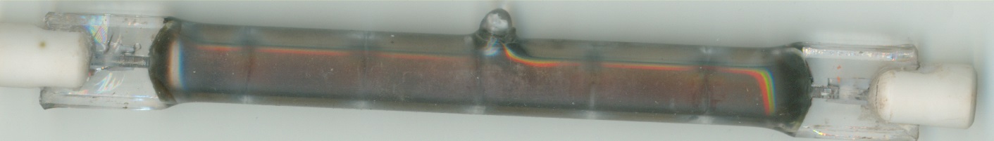

wookiee schrieb: > Mal so nebenbei; Schonmal eine Glühbirne gesehen, die mit einem > Kurzschluss ausfällt? Mehr als einmal. Speziell mit Kerzenlampen und 230V-Halogenlampen passiert das häufiger.
wookiee schrieb: > Mal so nebenbei; Schonmal eine Glühbirne gesehen, die mit einem > Kurzschluss ausfällt? Sicher. Du nicht ? Leute mir Erfahrung kennen so was. Während gute E27 Glühlampen einen dünnen Draht als Feinsicherung im Sockel haben, sind insbesondere Halogen sehr Kurzschlussgefährdet, weil sich das verdampfende Wolfram am nahen Quarzglas niederschlängt.

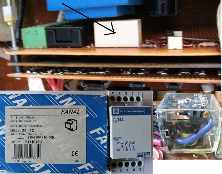

Michael schrieb: > RTS3T012 Hi, darf ich mich mal einklinken. Habe genau dies "retournierbare" Relais in einem meiner "zahllosen" Bastelobjekte wiedergefunden. Allerdings: Das eigentliche Effektorrelais, an das die Last angeschlossen wird, schaltet zweipolig und wird vom retournierbaren Relais gesteuert (auch schon 230V) und läuft über das kleine Relais quasi in Selbsthalte. Hat schon etliche Kurzschlüsse (LS 16A ) unbeschadet überstanden. Der Trick: Wird das Effektorrelais (oder Schütz, das ist ja - wie im Bild gezeigt - (im Hutschinenformat auch nicht viel grösser) in Selbsthalte betrieben, reicht ein Spannungseinbruch auf der Verbraucherseite aus, um es abfallen zu lassen. Das ist bei einem Kurzschluss ja der Fall. (So verteilen sich die Ströme auf mehrere "Schalter".) Also, das kleine Steuerrelais hätte diese Kurzschlüsse IMHO nicht verdaut. (OK, da ist noch eine DTL-Logik dran als Prioritätenschaltung etc. etc., das ist aber erstmal hier unwichtig. Die Spulen des retournierbaren Relais induzieren nämlich auch immer ein bisschen etwas in die "Gegenrichtung" ...lassen wir das....) viel Spass ciao gustav

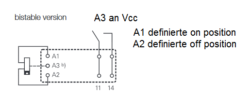

Harald W. schrieb: > OK, da ist noch eine DTL-Logik dran Ja, von mir, nicht serienmässig. OK, drei Dioden, ein Transistor ist vielleicht etwas übertrieben, um als "DTL" geadelt zu werden. (Aber deswegen extra ein IC ?- nee.) (Schau mal auf die vielen Dioden im Bild.) Es sollte sowohl von Tastern als auch von dem "TTL-IC-Drahtverhau" raus definiert geschaltet werden, der letzte Schaltzustand vor Netzausfall gespeichert bleiben, und eine Auslöse-Art Priorität geniessen. Wollte aber noch ein Bildchen hochladen, wie die Spulen verschaltet werden. ok? ciao gustav P.S.: Wer Rechtschreibe- und Kommafehler findet, kann sie behalten...
