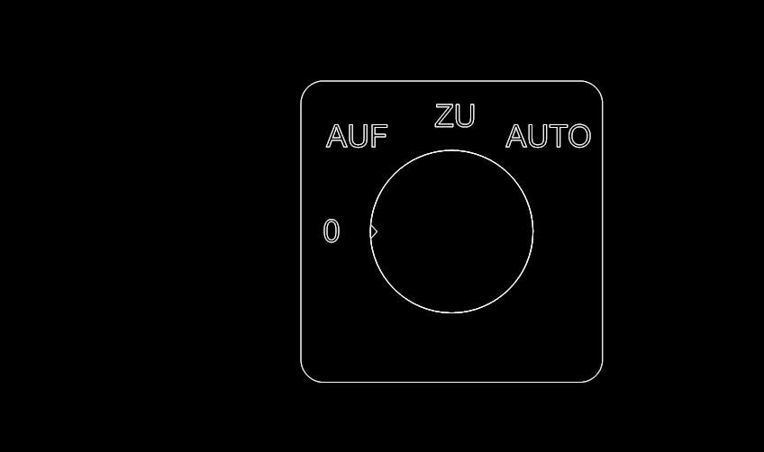

Kann jemand mit Solidworks die DXF Datei importieren? Das ist eine Schalterbeschriftung: 0 - AUF - ZU - AUTO. Eine Firma, die von mir DXF Dateien per Mail bekommt kann die Daten nicht richtig verarbeiten. Es wird nichts angezeigt. Wir forschen nach woran es liegen könnte.
Rainer S. schrieb: > Kann jemand mit Solidworks die DXF Datei importieren? > > Das ist eine Schalterbeschriftung: 0 - AUF - ZU - AUTO. > > Eine Firma, die von mir DXF Dateien per Mail bekommt kann die Daten > nicht richtig verarbeiten. Es wird nichts angezeigt. Wir forschen nach > woran es liegen könnte. BRAVA! Free DWG Viewer Siehe Anhang. Nachtrag: Oh ich habe übersehen, dass du nach Solidworks gefragt hast.

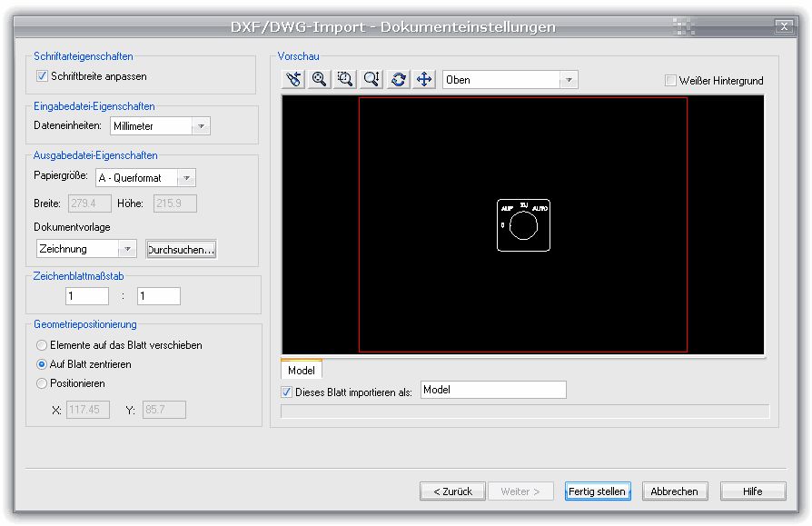

Solid Edge 9 meckert auch. Eine alte Catia zeigt es an. Aber es liegt links vom Nullpunkt, außerhalb des Zeichnungsblattes. Vielleicht ist das die Ursache. Die Leute sollten aber doch in der Lage sein, das irgendwie einzulesen und dann konvertieren. Evtl. mit EAGLE :-)

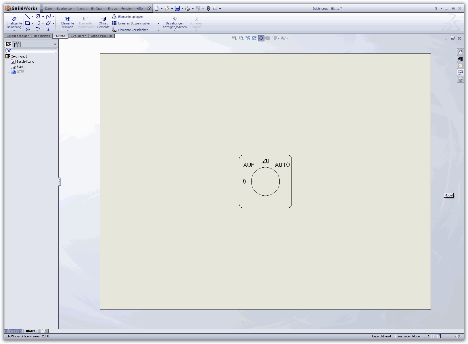

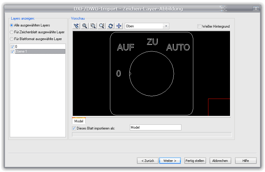

Also mit SolidWorks 2008 kann ich es problemlos öffnen. Im Anhang die SW-Zeichnung.
Danke erstmal. G. O. schrieb: > Kein Problem mit SE. Anbei die Daten als 3D-PDF. Da ist ja nichts zu sehen!? Das Bild von Helmut S. ist korrekt. Steffen N. schrieb: > Also mit SolidWorks 2008 kann ich es problemlos öffnen. Im Anhang > die > SW-Zeichnung. Kannst Du ein Bild/Screenshot zeigen?
michael_ schrieb: > Aber es liegt links vom Nullpunkt, außerhalb des Zeichnungsblattes. > Vielleicht ist das die Ursache. Verstehe nicht ganz genau was das Bedeutet. Aber das könnte eventuell die Ursache sein. Öffnen geht ja, aber es wird nichts angezeigt (oder nicht der richtige Bereich?).

Evtl. ist auch der entsprechende Layer nicht sichtbar. G. O. schrieb: > Kein Problem mit SE. Anbei die Daten als 3D-PDF. Wieso ist da die Schrift so in 3D dargestellt?

Bitte :) Viele Grüße, Steffen Nachtrag: Auch in SW 2012 läßt sich die .dxf Datei problemlos öffnen.
