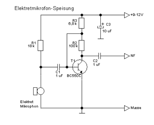

Hi, hab noch eine schöne Schaltung aus einem alten Kassettenrekorder anzupreisen. IMHO sollten Elektretmikrofone eigentlich mit einer Polarisationsspannung versorgt werden. (Sogar das weiter oben erwähnte Sennheiser MKH hat zumindest 'ne 1,5V Batterie nötig, sonst läuft garnichts. (Thema Phantomspeisung lassen wir heute gaanz bewusst undiskutiert.)) Meistens ist da noch direkt eine Vorverstärkerstufe in der Kapsel. Hier kann man evtl. die Empfindlichkeit verändern. Für die hier benötigte Versorgungsspannung reicht eine 9V-Batterie aus. ciao gustav # Ha, noch ein Fehler im Bild entdeckt.. Bild links bitte löschen ist total falsch Moment

Karl B. schrieb: > Meistens ist da noch direkt eine Vorverstärkerstufe in der Kapsel. deswegen kann man doch auch einen Widerstand im groben Bereich von 2k bis 5kOHM messen. Je nach Modell. und je nach Anschluss bei der Messung auch unterschiedliche Werte.
Karl B. schrieb: > IMHO sollten Elektretmikrofone eigentlich mit einer > Polarisationsspannung versorgt werden. Polarisationsspannung nicht - der Trick bei Elektret Kapseln ist eine fest auf der Kapsel 'eingefrorene' Polarisation im Gegensatz zu Kondensatormikrofonen alter Schule, bei denen die Spannung zur Polarisation tatsächlich nötig war. Die Speisung von Elektretkapseln dient zur Versorgung der ersten Stufe, ein in die Kapsel integrierter FET, der die sehr hochohmige Kapsel niederohmig macht.

horch_und_guck schrieb: > Sie können auch ohne Polarisationsspannung betrieben werden > (HF-Schaltung). HK Kondensatormikrofone wie z.B. die MKH Serie von Sennheiser habe ich ein paar Posts weiter oben bereits erwähnt. Für extreme Richtwirkung z.B. das MKH816. Der Name 'Elektret' steht bei den kleinen Kapseln für die Technik der 'eingefrorenen' quasi-permanenten Polarisationsspannung. https://de.wikipedia.org/wiki/Elektret
