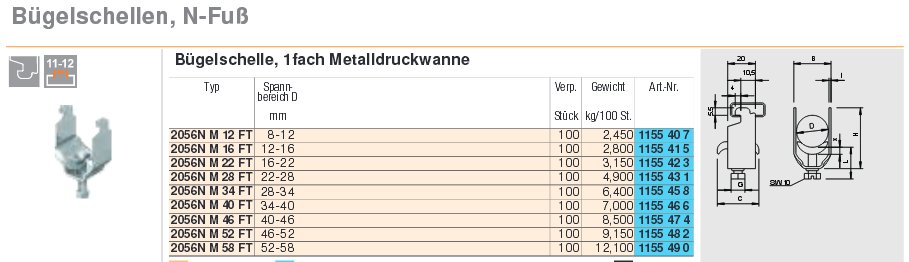

Hubert M. schrieb: > Ihr werdet > Sätze lesen wie: "Leitungen und Kabel dürfen nur mit Isolierstoff > befestigt werden." Wie passt das zu solchen Befestigungsschellen aus Metall?
Hubert M. schrieb: > Warum darf man die Kabel nicht mit Kabelschellen befestigen? Du darfst schon, aber das nackte Kabel auf der Wand gilt nicht als geschütze Verlegung, wie sie für Wohnräume erforderlich ist. Vermutlich muss es auch nur dort geschützt sien so man gegenkommen könnte, an der Decke ist möglicherweise ungeschützt erlaubt. Die Verlegung im Rohr, sogar wenn an den Enden offen für den Knick (ich glaube 10cm freies führen) und zum besseren durchziehen, hingegen schon.
