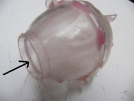

von oszi40 (Gast)
Tr schrieb:
> glatte Außenschicht hing dann noch in der Form
Folie und üben?
von Thomas F. (igel)
von oszi40 (Gast)
Es nützt das teuerste Schalöl wenig, wenn die Geometrie der Form ein
leichtes Herausnehmen nicht ermöglicht.

von Old P. (Gast)
Bei der Form (Dein Bild) bleibt sehr wahrscheinlich kein Beton an der
Schalung (verlorende Form)  ;-)
Old-Papa
