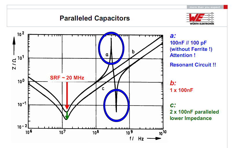

Wenn ich mehrere, unterschiedlich große Kondensatoren parallel schalte,
wie es verschiedene Datenblätter vorsehen, inwiefern unterscheidet sich
das Ergebnis dann von einem Bauteil mit der Summe der Kapazitäten?
Das Datenblatt zum GSM-Modul "SIM808" beispielsweise schlägt vor, einen
(Stütz-)Elko mit 100u, einen (Abblock-)Kerko mit 100n und zwei Kerkos
mit 22p und 10p - nach meiner Interpretation dienen diese dazu, die Vcc
nicht mit den generierten GSM-Frequenzen zu "verunreinigen".
Inwiefern verhält sich diese Parallelschaltung anders als ein
Kondensator mit der Summe der Kapazitäten? Hat das mit der ESR zu tun?
Gerade was das Filtern bestimmter Frequenzen angeht: Wenn ich nicht
explizit das R im RC-Glied angebe, errechnet sich meine Grenzfrequenz,
ab der ich eine Dämpfung erreiche, aus dem Innenwiderstand der
(Störungs-)quelle, dem ESR des Kondensators und der Kapazität, richtig?
Filtert die Parallelschaltung dann nicht eine ganz andere Frequenz als
die einzelnen Kondensatoren?
Außerdem: Wie schätze ich den Innenwiderstand der Störungsquelle
respektive Einflüsse der Leiterbahn ab? Kurz gesagt: Wie dimensioniere
ich einen Snubber, der für mehrere Frequenzen optimiert ist?

Ja - aber nicht nur. Die Induktivität (sowohl die innere
im Kondensator als auch die der Zuleitungen) spielt auch
eine wichtige Rolle.

Jein: Parasitäre RC-Glieder sind gutartig, weil die Güte
niedrig ist; sie "vernichten" störende Energie. Tückisch
dagegen können parasitäre LC-Glieder sein, denn Resonanzen
können dazu führen, dass aus einem C ein L wird.

Ja. Es gibt aber auch Unmengen an wissenschaftlichen Abhandlungen zu
diesem Thema, die sich insbesondere auch damit beschäftigen, welche
zusätzlichen Resonanzen durch ungeschickte Parallelschaltungen von
Kondensatoren entstehen können. Generell ist es aber völlig unkritisch,
keramische Abblockkondensatoren zu "dicken" Elkos parallelzuschalten.

entscheidenden Nebensatz, dass mit steigender Baugröße / Kapazität eines
Kondensators auch die parasitäre Induktivität steigt. Dann könnte ich
mir das ganze wieder modellhaft erklären: Durch die größere
Serieninduktivität des größeren Kondensators wird die
Stromanstiegsgeschwindigkeit di/dt in diesen Kondensator gegenüber dem
kleineren Kondensator begrenzt. Deshalb kommt der kleinere Kondensator
bei steileren Flanken eher "zum Zug".
Das gilt dann nicht nur beim Vergleich Elko  Tantal  Keramik, sondern
auch beim Vergleich zwischen bspw. zwei Kerkos mit z. B. 1 nF und 100
nF.

von Carypt C. (carypt)
Wie man aus der letzten Grafik gut erkennen kann, bleibt bei paralellen
Kondensatoren die Frequenzabhängigkeit des einzelnen Kondensators auch
beim Parallelschalten zweier solcher Einzelkondensatoren (trotz
verdoppelter Kapazität) erhalten. Will man anderes Frequenzverhalten muß
man eine andere Kondensatorgröße hernehmen.
von Hippelhaxe (hippelhaxe)
Achteinhalb Jahre.
Respekt.
von Motopick (motopick)
Hippelhaxe schrieb:
> Carypt C. schrieb:
>> Wie man aus der letzten Grafik gut erkennen kann, ...
Das ist wohl eher eine "Werbegrafik" fuer Wuerth-Ferrite.
Man muss den 100 pF schon ausgesprochen dumm, mit langen Traces
anschliessen, um so eine Resonanz, dann gebildet aus dem 100 nF
und der parasitaeren Induktivitaet die am 100 pF haengt, hinzubekommen.
So ein "Solo" 100 nF hat natuerlich auch eine parasitaere Resonanz
die in der Grafik nicht dargestellt wird.
Und zwei 100 nF parallel, verschieben die nach unten, in gefaehrlichere
Bereiche.
Im Zweifel kann man den Daempfungsverlauf ueber die Freqeunz messen.
Dann weiss man was gespielt wird.
> Achteinhalb Jahre.
> Respekt.
Ja, wie die Zeit vergeht. :)
Das Thema war wohl lange nicht.
